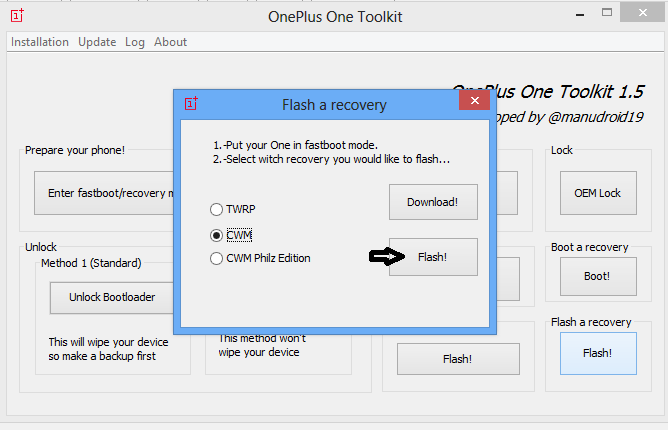

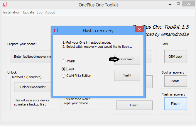

1- TOOLS programı üzerinden TWRP yerine stok CM Recovery yükleyip hata veren adımları tekrar deneyebilirsin.

Ayrıca Son aklıma gelen seçenek CM11S'i TWRP den değil de TOOLs programından kurmayı dene. Tüm aklıma gelen seçenekleri bu mesajda ve önceki mesajlarımda yazdım. Yapabileceğim bu kadar inşallah çözersin sorununu
11 yıl (2412 mesaj)
Bir bilgi daha; alttaki linkte ilk verdiğim TOOLs programının sahibinden CM11s 'in nasıl yüklendiğini yazmış.
- Cihazının içinden ayarlar>geliştirici seçeneklerinden "usb debugging" seçeneğini kaldır
- Cihazını fastboot moduna al
- PC'indeki TOOLs programından "flash cm11s/color os" penceresinden "flash" butonuna tıkla
- Açılan yeni pencereden download cm11 de, download etsin sonra "flash cm11" butonuna tıkla

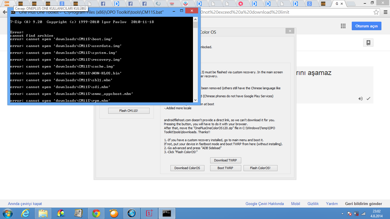

Sayın koppa benim cihazda ciddi bir sıkıntı oluşmuş sanırım. Çünkü fabrika ayarlarına dönme işleminide yapmıyor.Diğer işlemi biraz sonra pc den deneyeceğim. Umarım olur. İşin ilginci arama yaptığımda arama ekranı donuyor. Ancak interner bağlantısı vb işlemler yapılabiliyor. Sizi de çok meşgul ettim kusura bakmayın.
Önceki mesajlarimda da öneriler yazmiştim. Onları okumadın sanırım. Önceki mesajlarımı da gözden geçir atlayıp okumadığın olabilir.
Okudum Sayın koppa. hepsini denemeye çalıştım. 1 Saattir son gönderidekini deniyorum. Ama nafile.
http://i.hizliresim.com/gjX8aR.png

Sayın koppa,OnePlus Tolkit 1.5 ile önce CWM Recovery download yapıp ardı CWM Recovery yükleyerek COLOR OS yüklendi. Ancak henüz açılmadı. Sonuçtan sabah haberdar ederim
11 yıl (6495 mesaj)
Güncelleme yapmayacaksın OTA ile, sorun incremental update de.
XP***25R romunu indirip sıfırdan kurarsan sorun çözülüyor.
