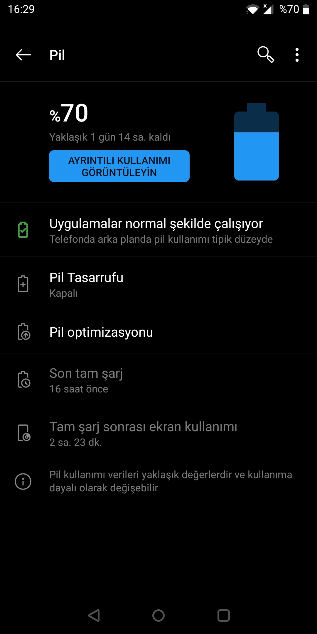

Dün netten verdim batarya siparişini bugün elime ulaştı,gelir gelmez YouTube dan tamir videosunu izleyerek taktım,uygulamada pil sağlığı 99 gösteriyor bakalım performansı nasıl olacak,100tl ye aldım,orijinal değil ama satıcı kaliteli ürün olduğunu söyledi, yorumları da gayet iyiydi
Hocam bir süre sonra izlenimlerinizi ve linki paylaşabilir misiniz?Ayrıca satıcıyla görüşsek toplu şekilde alıcaz desek bir indirim vs yapar mı acaba?
Bu mesajda bahsedilenler: @Safsata60
Tabiki bir iki gün kullanıp yazacağım durumu,ilk izlenimlerim şu şekilde, ilk açtığımda şarj yüzde 1 di, şarja taktım yaklaşık iki saat de yüzde yüz oldu,orjinal dash şarj cihazım yok xiaomi redmi note 8 şarj aleti ile dolduruyorum,sonra şarjdan aldım 2 saat 57 dakika boyunca kesintisiz Mobile legends oynadım ve şu an şarjım yüzde 60 ,şu an ki değerler iyi gözüküyor ortalama 7 saat falan ekran süresi verecek gibi,yalnız anlamadığım bı durum oldu,100 deyken şarjdan aldım ve yüzde 75 e kadar 10 dakikada indi,sonra oyun oynamaya başladım ve yuzde 60 inmesi a kadar 3 saat sürdü,muhtemelen kalibre sorunu oluyor veya ilk gün için böyle, kullandıkça yazacağım,iyi formlar

Daha önceden hiçbir tecrübem yok ,sadece videoyu izleyerek yaptım, bataryayı çıkarmak yenisi takmak içindeki ince işler vs çok basit aslında hiç korkunuz olmasın,zor olan ekranı kapaktan ayırmak, yaklaşık bir saatimi aldı o plastikle kapağı tırnaklarından ayırmak..bu arada ilk şarjimi 6 saat 20 dakika ekran süresiyle tamamladım dün,4 saat civarı oyun gerisi sosyal medya,mobil veri ve wifi karışık,batarya yeni,bı kaç gün içerisinde daha net sonuçlar çıkacaktır..

o korkudan uzun sürmüş açma işlemi. yoksa çat çat açılır. ben de değiştim pili. %10 un altına inince aniden kapanabilyor, ve şarja takınca kendine gelip açılabilmesi için 5 dakikaya kadar zaman alabiliyor, pil seviyesi düşük diye uyarı yazısı çıkıyor. yan pillerin davranışı normale göre daha garip, bazen gece 12 ye kadar rahat dayanır, bazen akşam üstü bitiyor.

Bugün üçüncü gün,ortalama 7 saat ekran süresi veriyor batarya, mobil veri ,wifi karışık kullanıyorum, yaklaşık 2 saat kadar oyun oynuyorum,eski bataryam tamamen ölmüştü 4 saati geçmiyordu ekran süresi, o yüzden bana ilaç gibi geldi diyebilirim,beni bu şekilde bir sene idare etse kafi sonra yeni telefon alma zamanı artık, eğer ortalama 6 saat ekran süreniz varsa telefonunuzun içini açmaya uğraşmaya değmez şu anki görüntü,ama benim gibi çok zor durumda olanlara tavsiye ederim,linkini paylaşıyorum alan arkadaşlar olursa buraya yazsın tamir konusunda detayli yazacağım yapmaları gerekeni,birde siparişi vermeden satıcıyı arayın tamir seti varmı elinde öğrenin ona göre verin sipariş,üründe var yazıyor ama benim siparisimde gelmemişti set,elinde yoksa indirim yapabilir fiyattan belki < Resime gitmek için tıklayın >
