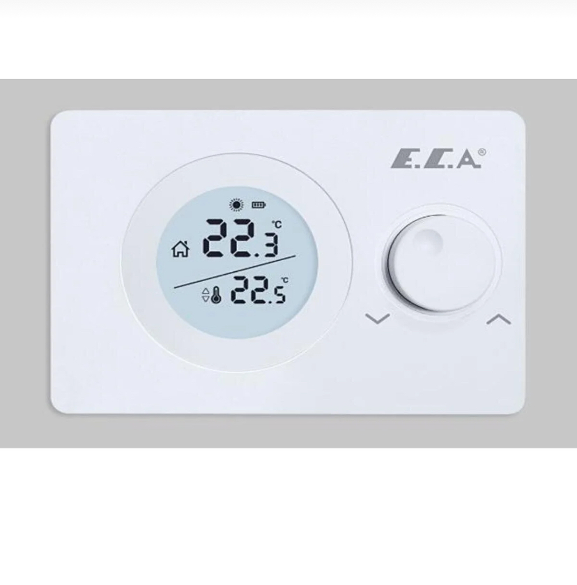

Lütfen deneyenler cevap yazabilir mi? Ev yerden isitma 110 m2 termostat 22ye ayarli ve yogusmali kombi kombi ayin yarisinda 45 yarisinda 50 dereceye ayarliydi. 45te yanarken günlük m3 13-14 artti. 50de ayanarken günlük 11-12 artti.
Her ikiside çok yüksek fatura 3660 tl geldi. Tasarruf için kombiyi kaç derrcede yakmaliyim??
geçen hafta (9734 mesaj)
Teorikte evi 22 dereceye getirebilen en düşük kazan sıcaklığının daha az yakması lazım. Ama tabi teorikte pratikte evin durumuna göre ve ternostatın modulasyonlu olup olmaması, on off ise hassasiyet derecesi fark eder. 0,5 hassasiyetli bir termostatınız yoktur inşallah. Aslında siz çok yakmıyorsunuz doğal gaz pahalı.

V
geçen hafta (218 mesaj)
bu model
< Bu mesaj bu kişi tarafından değiştirildi Virulence -- 10 Ocak 2026; 10:15:20 >
Bu mesajda bahsedilenler: @kir-pi
Bildiğim kadarı ile general üretimi, bunların fabrikasyon ayarı 0,5tir, eğer yapılabiliyorsa histerezis pzitif (hsp) ve histerezis negatif (hsn) ayarlarını 0,1 olarak değiştirin, yapılabiliyorsa kullanma kılavuzunda nasıl yapıldığını yazar.
Edit : histerezis ayarı yapılabiliyor görünüyor, cihaz kapalıyken butona 3 sn basılı tutup hsn ayarı görünene kadar butona basıyormuşsunuz, o menü geldiğinde 0,1 olrak değişritin, aynısını hsp içinde yapın, ancak ikisini ayrı ayrı yapacaksınız, ayarı yaptıktan sonra cihaz kapanana kadar butona basılı tutup kaydetmeniz gerekiyor çünkü.
< Bu mesaj bu kişi tarafından değiştirildi kir-pi -- 10 Ocak 2026; 10:26:17 >
V
Daha önce bu sitede 0.2 ye -0.1 yapmam söylenmişti ama kafam karıştı
yerden ısıtma olduğu için 0.1/0.1 çok daha iyi olur. hatta keşke olsa da 0.1/0.0 yapabilsek. ben petekli sistemde bile öyle kullanıyorum. yoksa set değerleri fazla geçilir.
