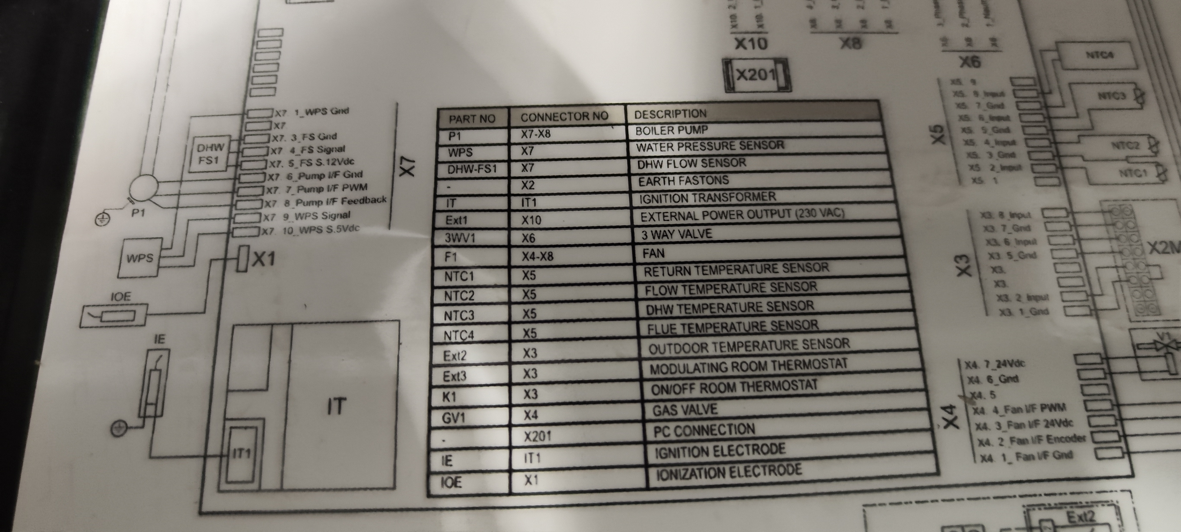

Mars s45 aldım ve taktım. Kendi uygulamasından da kontrol edebiliyorum çalışıyor. Tuya'ya bağlayamadım onu haftasonu kurcalarım. Ama Daikin Vz 23 kombinin içerisindeki bağlantı şemasında modülasyonlu termostat bölümünde köprü vardı onu çıkarıp oraya taktım. Şu an sıkıntısız çalışıyor gibi görünüyor ama şemada on-off termostat bağlantı yeri de görünüyor. Oradan söküp diğerine mi takmalıyım acaba? Ve öyleyse söktüğüm köprüyü eski yerine takmalı mıyım?

Köprülü olan genellikle on/of bağlantı yeridir, bazı kombilerde tek port hem openterm hem on/off destekliyor benim Buderus öyleydi mesela, zaten tek port vardı ve köprülü idi. Ama kombi kısmındaki mesajlarda gördüğüm her iki portu olanlarda köpru hep on/off portta idi. Tabi markaya göre değişebilir.

Bağlantı şemasında modülasyonluda köprü görünüyordu. On-off termostatı modülasyonlu termostat yerine bağlamış olsam en kötü ne olabilir?

Bağlantı şemasını atma imkanınız var mı

Benim kablo bağladığım yerde köprü vardı.

Köprülü olan yer K1 yani on/off termostat yeri zaten doğru bağlamışssınız, x2m yazan yer modulasyonlu termostat yeri, sizin bağladığınız yerin yanı, mavi kabloların bağlandığı yer

Ext3 modülanyonlu k1 on-off. Benim okuduğum şu anki bağlantı ext3'e bağladığım yönünde.

X2M in büyütülmüş şemasına bakarsak toplamda 8 klemens var, 2 si boşta, sarı kablolar ext2, maviler ext3, kırmızılar k1 oluyor , diğerleri hem şemada hem sizin bağlantınızda boş

şablon veya klemenst ters duruyor diyorsunuz. evet boş yerleri dikkate alınca haklısınız. ben ikisini de aynı yönde koymuşlardır diye düşünüp aşağıdan sayarak bakmıştım. teşekkür ederim ilginize.
