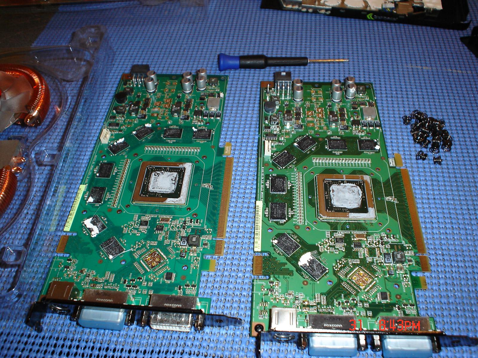

Şehir efsanesi değil emin olabilirsin. Araştırırsan bir çok forumda bu şekilde kartlarını tekrar çalıştıranlar olduğunu göreceksin. Benide dahil edebiliriz bu çalıştıran kişilere hatta.
Aslında oldukça basit yapılması gerekenler :
1)Soğutucuyu ve tüm bağlantıları sök. Plastik çıkarabileceğin parçaları (koruyucu kapak ve benzeri) çıkar. Yani kartın PCBsini ve soğutucusunu ayır.
2)Kartın üstünde vida yada benzeri ısınabilecek metal bir parça kalmasın. (GPU ve GPU'nun üstündeki soğutucu plaka durucak tabiki:) )
3)Alüminyum folyoyu yuvarlayarak top şekline getir. 3-4 tane top yeterli oluyor. Bunları kart ile tepsi arasına koyacaksın ki kart tepsiye yapışmasın.
4)Kartın geleceği yere (tepsinin zeminine) düz olarak alüminyum folyo kapla.
5)Kartı yatay olarak, alüminyum folyoların üstünde sağlam ve dengede duracak şekilde koy.
6)Kartı önceden 180 dereceye getirilmiş fırının (mikrodalga değil normal fırın aman diyim) içine koy. Kronometre (cep telefonunda vardır) ile 3 dakika say ve tepsiyi çıkarıp kartı normal oda sıcaklığında kendiliğinden soğumaya bırak.
7)Kart soğuduğunda -yazmayı unutmuşum tekrar soğutucusu üstüne takılacak tabiki :)- PC'ye geri tak ve lütfen o sorunlu sürücü yerine başka bir sürücü kur. Performans farkı çoğu oyunda %5 kadar bile değişmiyor sürücü farkı ile, ama kartı yakarsan kurtarmanın bir yolu yok...
8)Umarım kartın çalışıyor olacak. Bizimle paylaşırsın sonucu :)
Şunuda belirtmek istiyorum: Kartın zaten ölü olmasını göz önünde bulundururarak, oluşabilecek başka hasarlardan hiçbir şekilde sorumluluk kabul etmiyorum.

Saç kurutma makinası ile sıcaklığı gerçek manada kontrol etmenin hiç bir imkanı yok. Bence daha tehlikeli :)
Ayrıca kart çalışmadığı yani içinden elektrik geçmediği ve kısa süre yüksek sıcaklıkta duracağı -ve zaten ölü olduğu- için bir sorun oluşturmamalı...
@yelkowan
Soğutucuyu sökeceksin zaten. Fırınlamayacaksın soğutucuyu. Sadece PCB ve doğal olarak üstündeki GPU. :)
Yani neredeyse şu haliyle:
Sen ek olarak ekran girişinin önündeki plastik koruyucuları, metal plakayı ve onu tutan vidayı çıkaracaksın.
Ayrıca 3-4 dakika 180 derecede -bence- fazlasıyla yeterli. Sonuçta varolan lehim çatlaklarının yeniden birleşmesini sağlıyoruz.
