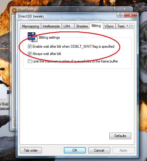

Bu 3d suttering biraz araştırma yaparsanız çeşitli çözümleri mevcut çeşitli durumlar için bir taneside rivatuner üzerinden dogru hatırlıyorsam directx ayarlarında Blitting kısmında enable edilmesi gereken 2 seçenek var bunlar aşağıda yazıyor.. ve genelde oyun yamaları ve sürücüler bu sorunu aşamıyor .. test driver gibi kronik problemli oyunlarda var Gears of war gibi.. bunları da düzeltmeke nerdeyse imkansız. Video belleğimiz sistem belleğimiz o andaki boşluk ve grafik kartı cpu ana işlemci gibi parçaların yeterli oldugu hatta fazlasııyla da yeterli olduğu recomended sistemlerin bile üstünde kullandıgımız pc lerimizde bu takılmalar yaşanıyor yaşanmıyor deil.
http://forum.notebookreview.com/showthread.php?t=215417
bu adamda da aynı sorun var notebook ama farketmez kart 8600 gt bir göz atın bakın neler denemiş
ve vsync on ve triple buffer açık şekilde oynamayı denemek ..
background da çalışan windows servisleride buna sebep olabiliyor gereksiz servisleri iptal edeceksiniz ..
ama net kesin 100 de 100 bir çözümü var mı bende bilmiyorum :)
**** Install Rivatuner. Under the Direct3D tweaks find the blitting tab, under it tick Always wait after blit, and limit the maximum number of queued blits to the frame buffer
bunu deneyin
BFG nin maili.. şu şekilde gene rivatuner la ilgili buyrun
BFG_SUPPORT <SUPPORT@BFGTECH.COMwrote:
With Riva Tuner, open it and click "Customize" at the end of the
line
that says "Forceware Detected". Select the icon that looks like a
DirectX representation. Go to the "Blitting" tab, and check the top
two
boxes. Save that, then go to the Settings tab, and select "Send to
tray
on close" and "Run at Windows Startup". Then try the game again.
Benim anladığım bu " üstteki " 2 kutucuğun doldurulması ve riva tunerdan windows registry start olucak şekilde ayar verilmesi oldu .. daha iyi ingilizcesi olanlar daha net bir çeviri yapacaktır .

Bu sorunun alt-tab ile alakası yok.
Arkadaş ekran kartlarının bazı oyunlarda yaşadığı kronik stutter probleminden bahsetmiş. Bunu hem ati hem nvidia yaşıyor. Ama nvidia nın daha sık yaşadığı söylenebilir.
Bu arada ben bütün oyunları v-sync + triple buffer olarak oynarım. Hatta bazı oyunlar ekran kartı menusunden açılmış tripple buffer i kabul etmez. O zaman dx tweaker kullanırım. Bu şekilde küçük takılma veya akıcı görünmeme problemlerinin geneli çözülmüş olur.
Yalnız gears of war gibi bazı oyunlarda bu stutter denen küçük takılma problemleri giderilemiyordu. Konuyu açan arkadaş da buna çözüm olabilicek bir yol anlatmış yukarıda. Denemek lazım. Teşekkürler...

Arkadaşlar, ".....and check the top two boxes." demiş; yani üstteki iki kutucuk işaretlenecek...
İyi forumlar...
17 yıl
ben anlamadım bundan bi şey.Yazıda "check the top two" yani üstteki 2 kutucuğu doldurun diyor,sen alttaki iki kutucuk diyori.Doğrusu hangisi ?
17 yıl
Orjinalden alıntı: serhatti
okey benimde bilgim o yöndeydi ama başka bir forumda alttaki 2 kutucuk oldugunu okudum yanlış yazılmış orda da demekki eyer dediğiniz gibiyse ss yi düzeltiyorum
Hatta benim bildiğim sadece en üstteki kutucuğun doldurulması şeklindeydi evet şimdi anladım ki yukarda bfg nin mailinin üstünde diğer forumdaki arkadaş alttaki 2 kutu tickli ise kaldırın demiş tabi tam dogru anlamamış olabilirim ingilizcem süper deil . bi denemek lazım 2 türlüde.
