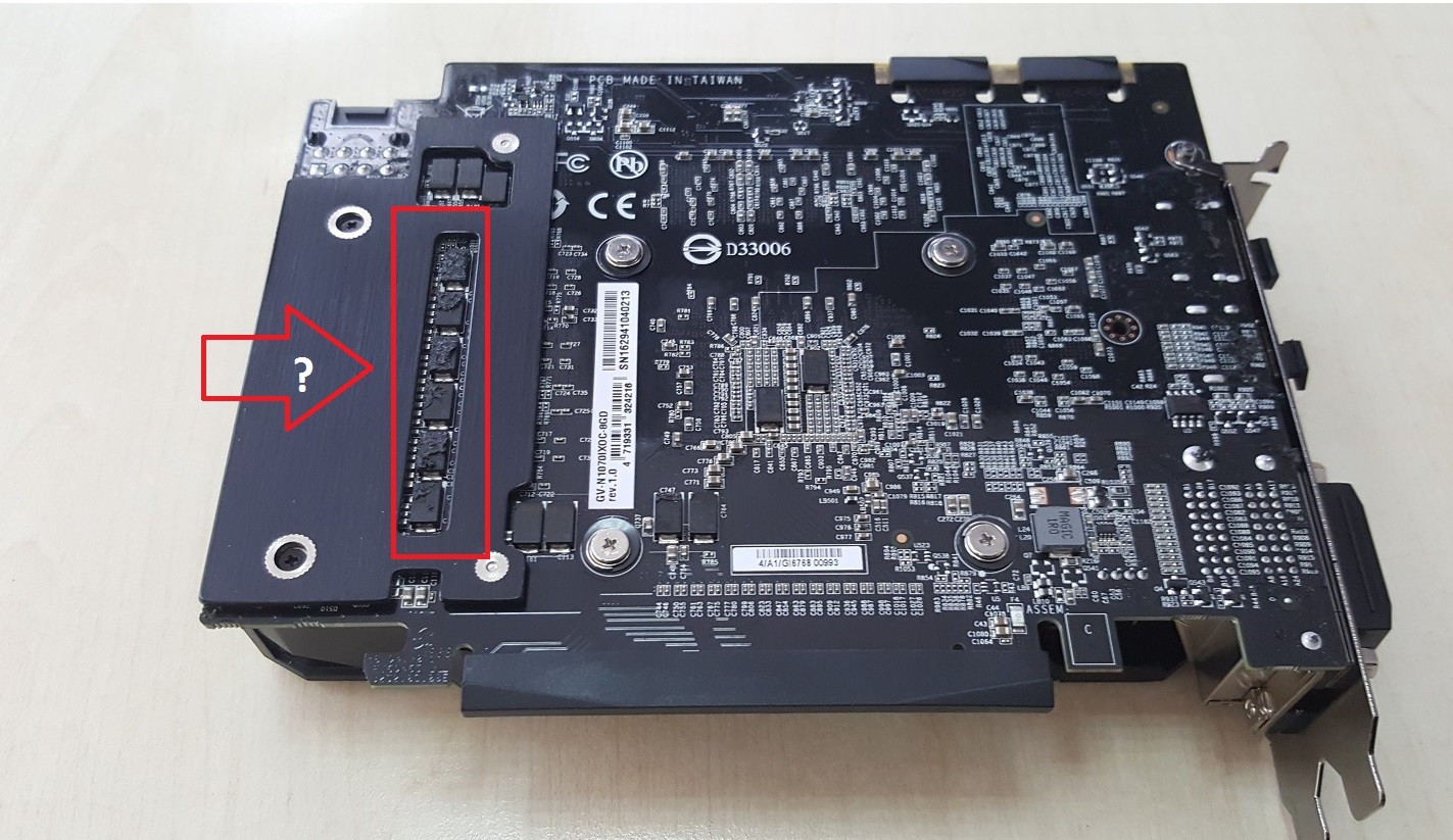

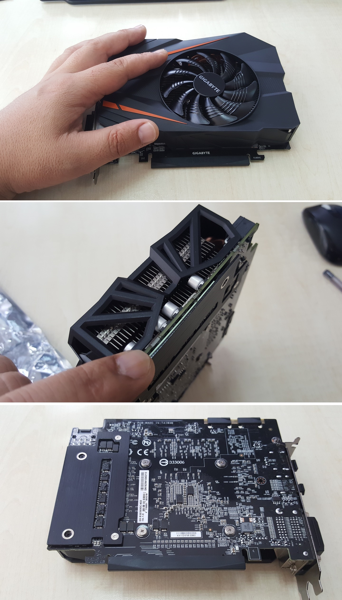

Giga Mini geldi. Kartta çeyrek backplate varmış. Hatta ters taraftan termal pad ile RAM'lere ekstra soğutma sunmuşlar. Buna ufak bir fan takviyesi ile ekstra soğutma da yapılır. Çok hoşuma gitti. Testleri de akşam yapacağım bakalım ses ve ısı ne durumda.
O ne ya devreler yanmış erimiş gibi
Üzerinde termal pad kalıntıları varmış gibi :)

Hatta 8 pin güç girişinin oraya bakın. Bembeyaz. Tüm PCB siyah iken orasının beyaz olması normal olmasa gerek.. Bu karta birşeyler olmuş sanki
Kart fabrikadan yeni çıkmış ve parçaların birleştirilmesi sırasında kullanılan ekstra malzeme varsa onların kalıntıları mevcutmuş gibi görünüyor. Jelatini bantlı sıfır ürün. Ne diyeyim bilmiyorum. Devrelerin üzerindeki ise plastik termal pad'imsi bir malzeme idi. Onları parmağımın ucuyla hafifçe temas edip kolayca aldım. Şimdi taktım kartı bakacağım ısı değerlerine.
Bir önceki Zotac 970 sistem boşta iken bile fanları dönen bir karttı. Bu şimdilik masa üstü boşta iken çalışmıyor :)
