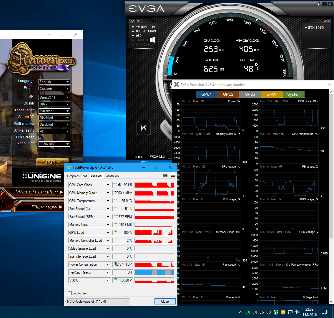

Teşekkür ederim cidden üstüm açık oturmama rağmen hararet yapıyor sıcaklar acayip boğucu. Kasada Haf X yandan üfleyen fan var ama ortam sıcak olunca birşey değişmiyor.
Şuan yarım saatten fazla oldu unigine açık şekilde bıraktım. En son 64c olmuştu sıcaklık. Fanda zerre ses yok. %40 veya üstünde çalışıyor olabilir ama benim için %75 bile oldukça sessiz açıkçası.

Şimdi sonlandırdım. kart max. 65c olmuş, fan hızı %51 en yüksek. 2012 Mhz ile başlayan stres 1961 Mhz de kalmış..

Tamam işte. Sorun evga da kullanılan soğutucu kaynaklı. ACX 3.0 da fanlar sessiz olsa da soğutucu anca serin tutuyor kartı.
Ben %70 fan hızında çalıştırınca yanılmıyorsam 2000 rpm de dönüyor fanlar. Bu diğer markalarda artabilir yada daha düşük olabilir. Ama kesin olan birşey var ki, firmaların kullandıkları bios larda ısı eşiği çok farklı.
Evga da kullanılan soğutucu kartın belli bir noktadan sonra ısınmasını engelleyemiyor ki hızı düşürüyor ve gpu nun çektiği voltaj da buna paralel azalıyor. Buda ısının sabit kalmasını yada düşmesini sağlıyor. Kullanılan soğutucu muhtemelen sessizlik üzerine kurulu.
Bende burdan yola çıkarak, %80 fan hızı bile sessizken neden %40 civarında çalışsın ve kart ısınıp hızını düşürsün diyerek fan profili oluşturdum. Bu sayede sessiz ve birazda serin çalışmasını sağlıyorum.
Tabi herkesin bulunduğu ortam şartları farklıdır. Evim ciddi şekilde sıcak malesef. Pc nin olduğu oda çok ufak. Kasa ısındıkça oda da ısınıyor. Ortam ısınınca haliyle bu ısılar 70-80c seviyelerine göre gayet iyi.
Kartın ısınan havayı da kasa içine atması ayrı bir olumsuzluk haliyle. Eksoz ve üst kısımdan bariz sıcak hava çıkıyor kart 60c lere ulaşınca
