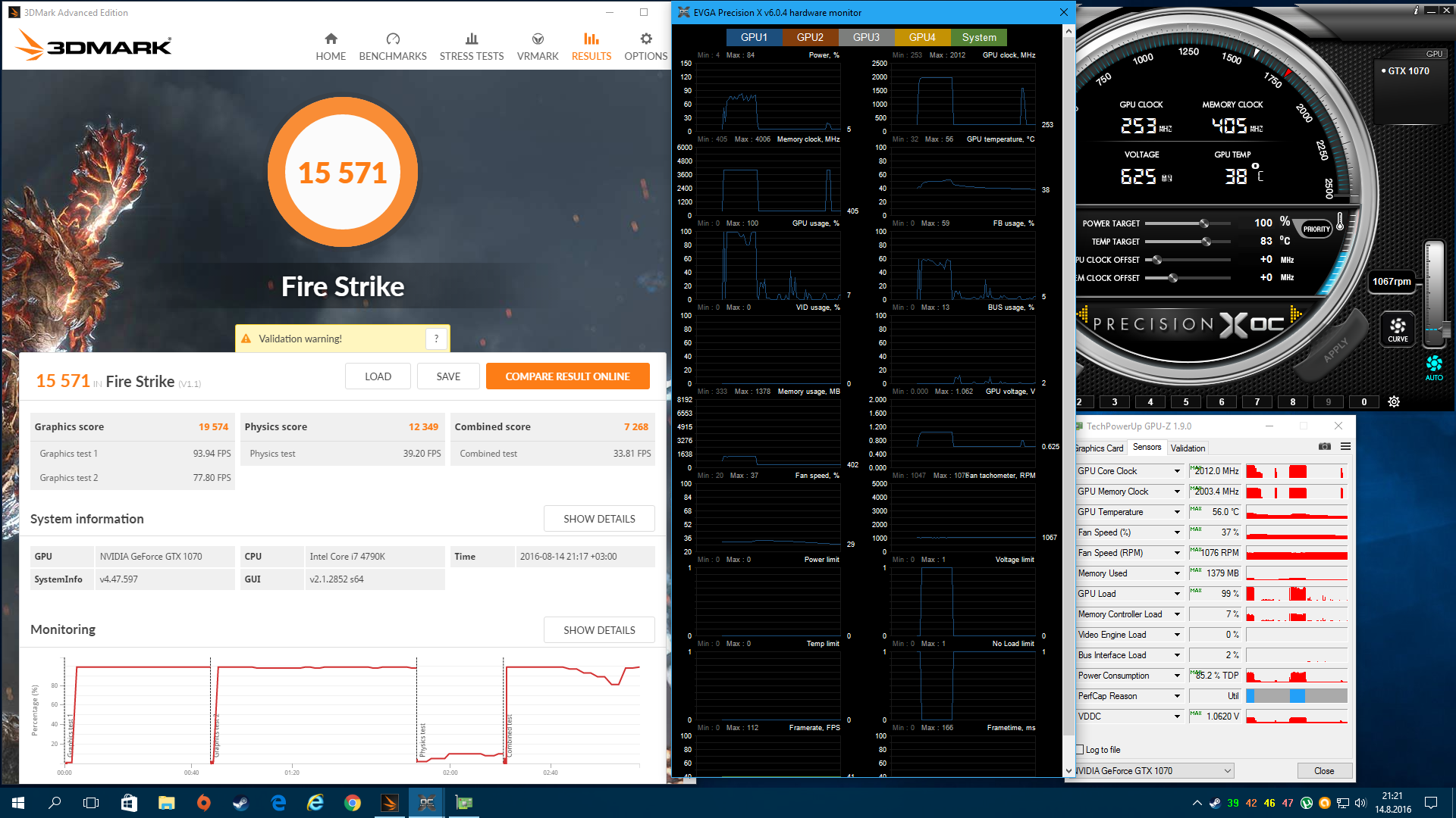

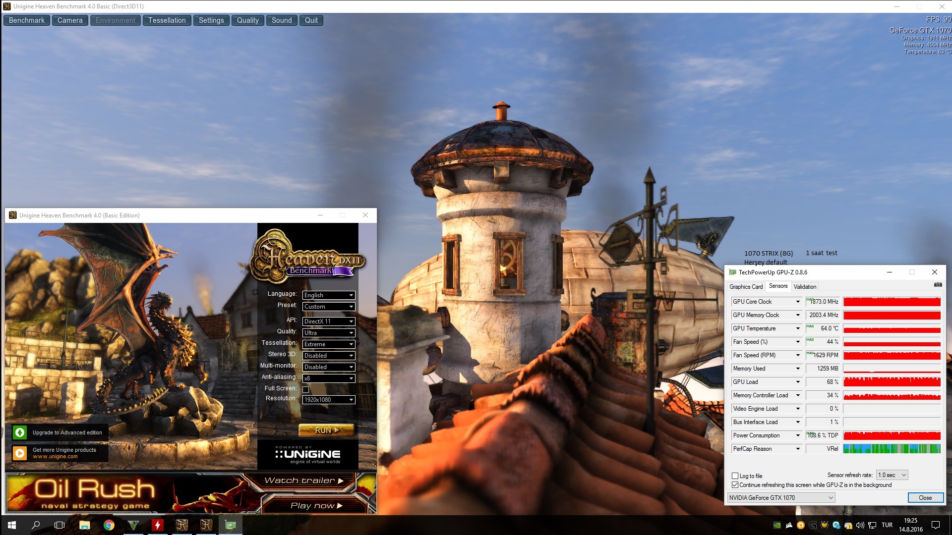

Bir saat sonucu tamamen default 1070 STRIX 8G modelinde olan sıcaklık.

güzel sıcaklıklar.. heaven e dx 12 gelsede bir...

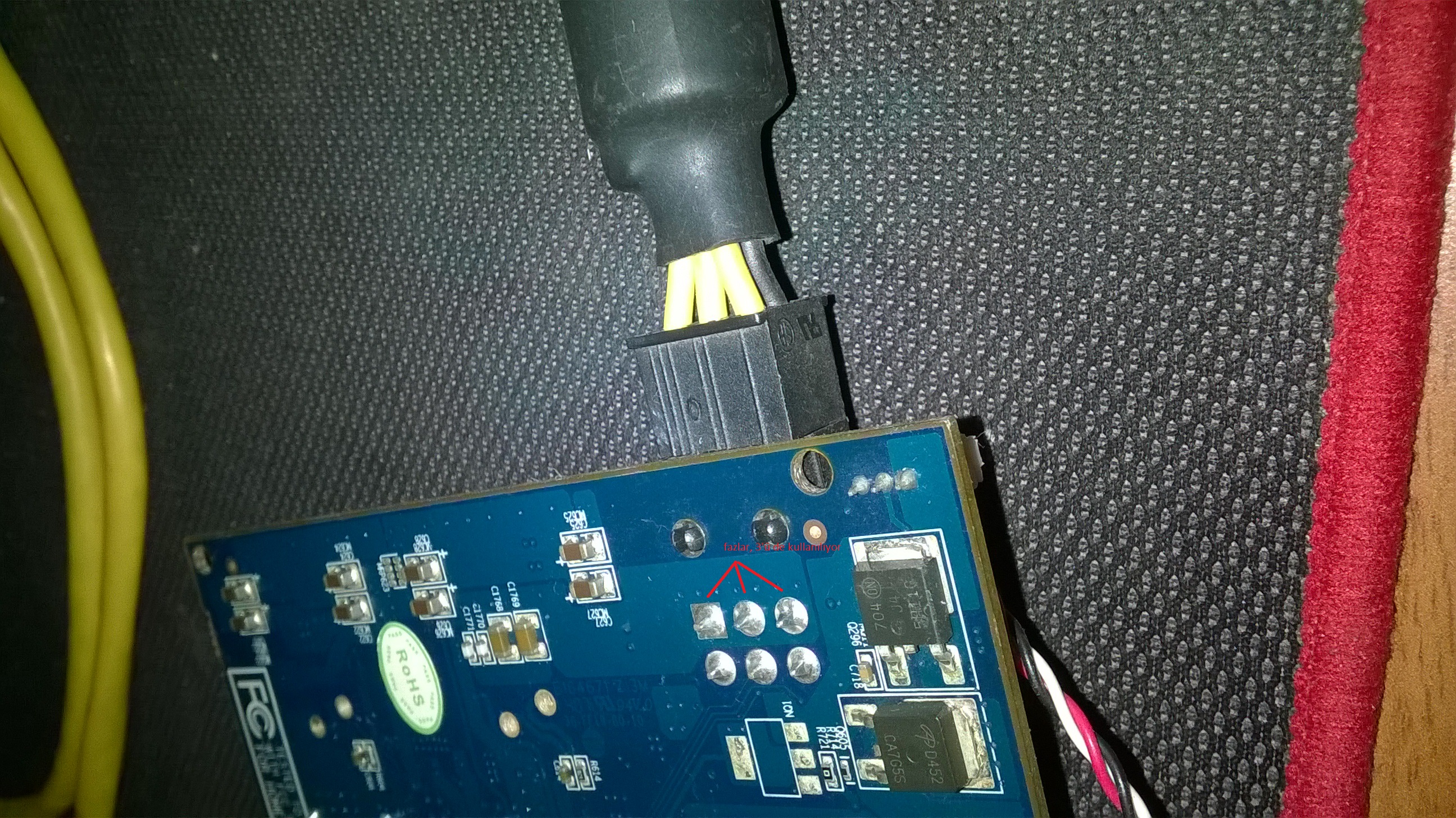

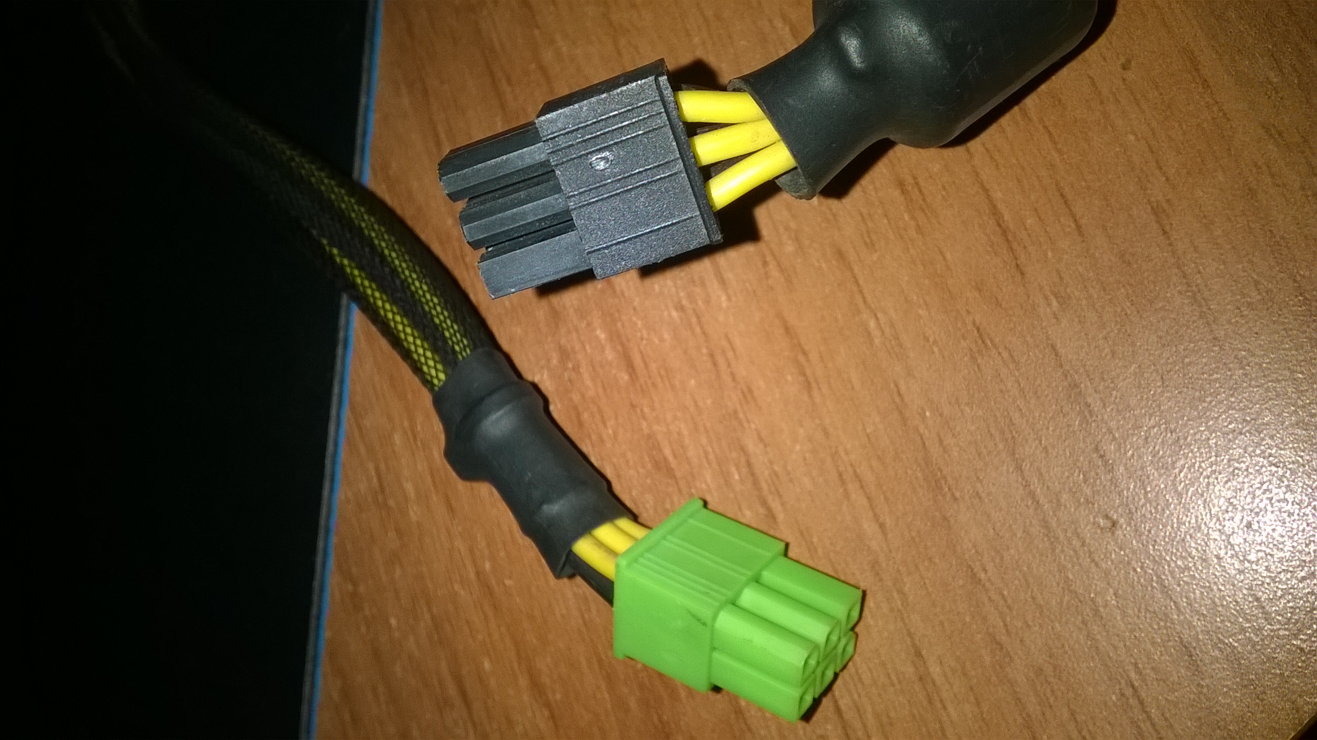

edit: bu da bendeki 6 pin pciex kablosu. 3 faz gidiyor. Ama bu 6 pini karta takınca 3 faz olmasına rağmen 2 gnd hattı olmadığı için kart kabul etmiyor. Yani standart ile uygulama arasında fark var.

Ground olmazssa tabiki kabul etmez, 6 pinler 3 ground 2 fazdır , groundların bağlandığı yerler var ama kendi adı gibi ground nötür/topraklama, olarak iş görür ,
Faz dediklerimiz ise 12v 6 pimli sokette 2 adet bulunur , 3 adet olsa bile pimin karşılığı kartta boştur , groundları 3 tanedir o değişmez pcb de yolları var o yüzden hata verir
Bunun başka bir açıklaması yoktur , fazdan güç geçer kablonun gauge sınıfı akım geçire bilme sertifikasına göre hesap yapılır , gerekli Watt birimini taşıyacak amper x volt = watt tan gerekli kablo adedi tespit edilir , pcb nin tasarımına göre soketler yerleştirilir , 7. 8. soketler bonus tur özel amaçlara hizmet eden groundlar , faz gücü ile uzaktan yakından alakası yoktur..

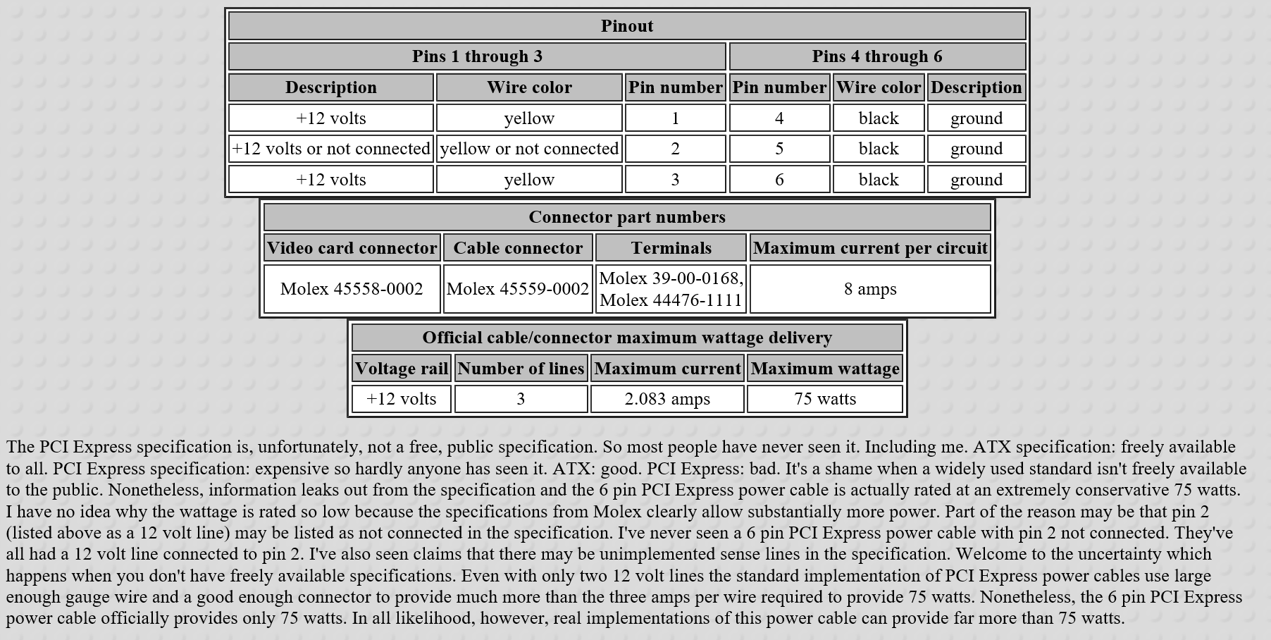

https://en.wikipedia.org/wiki/American_wire_gauge#Tables_of_AWG_wire_sizes
18 gauge 2 amper mi taşıyor ilginç bir tablo bulmuşsunuz.. , wiki yi inceleye bilirsiniz kabul gören max current limiti psu lar için 10 amper baz alınıyor olması lazım güvenlik payı ve dengeli bölüştürme hesaplarına göre ayarlanmış limitler içinde 10 amperden aşşağısı baz alınıp TDP olarak verilir , ama limiti 150 watt max değildir , 18 awg kabloyu 60~70 amper bir güç kaynağına 12 volt çıkışı ile ground çıkışına kısa devre olarak bağlaya bilirsiniz araya amper metre de katarsanız kaç amper kaldırdığını rahatlık ile görürsünüz..

18' AWGlik kablodan 70A geçirebilirsiniz kısa süreli doğru. Ama burada akımı sınırlayan kablo değil. Kablonun kalın kullanılmasındaki sebep izolasyonunun kalın olması ve ısı fiziksel mukavemet göstermesi gerekliliği. Ancak bu sayede 90+ derecelerde ve kasa içerisinde kullanılabilir, standartlar öyle diyor. Yani kabloya takılmayın.
Asıl sınırlayıcı olan molex konnektörler. 8A taşıyabiliyorlar. Dolayısı ile sizin de dediğiniz gibi bir çıkışa max 8A bağlanabiliyor.
Verdiğim tablodaki 2A gösterimi PCIex 6 pin sınırı. 75W olduğu için 2A geçmesine izin veriliyor. 8 pin PCIex'de 4 küsür amper çekilebiliyor, konnektör limiti olan 8A'den küçük olduğu için sıkıntı değil.
Diğer 2 gnd ile ilgili olarak, size kayılıyorum. Akımdan ziyade fonksiyonel amaçlı kullanılıyor.
Lakin benim demek istediğim, PCIex 6 pin kablolar hep 3 fazlı yapılır. Ekran kartlarında da 3 faz girişi vardır. Ha, 2 pinli olsa olur mu? Standart dahilinde olur ancak uygulamada tüm ekran kartları 3 faz kullanabilecek gibi tassarımını yapar ve PCU üreticileri 3 fazlı PCIex 6 pin bağlantısı sunar. Bu sayede 8 pin'e de çevirmek kolay olur.
Yukarıdaki resimde açıkca ekran kartının (sapphire 1950 pro) 3 faz girişini de kullandığı ve 6 pinli PCIex kablonun 3 faz verdiği görülüyor.
Öz cümle, standart 2 faz ister ancak tüm PCIex 6 pin'de 3 faz vardır, kartlarda varsa bunu kullanır.

Eve gelip test yaptım. yalnız Master biosa geçmedim. direk slave biosu ile denedim. kartı ilk kez kendi fan profili ile teste soktum. değerler aşağıda. görünen o ki herhangi bir sorun yok. Fan hızı %37 ye kadar çıkmış. sıcaklık da max. 56c görmüş ki, odam baya sıcak şuanda. kart kendini 2012 Mhz boost etmiş. test ensanısında en son 1987 Mhz ye düştü.
