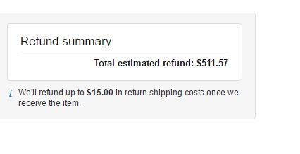

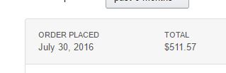

ürün sorunluysa yani keyfi iade değilse paranın tamamını iade ettikleri gözüküyor iade kısmında + 15 dolara kadar gönderme ücretini de iade ediyorlar. üstünü de ederler ama 1 kiloya kadar ptt yüzey kargo 47 lira zaten bilmiyorum ne kadar ağırdır gelecek olan kartlar. ürün sorunluysa yenisini göndeririz ücretsiz, ama ürünü yollamazsanız kartınızdan tekrar para çekeriz uyarılı seçenekleri de var.
umarım kimsenin işi olmaz tabi
not: emin olmak isteyen yine de chate girip sorsun, teyit alsın sistem hatası mıdır diye.
< Bu mesaj bu kişi tarafından değiştirildi weros -- 4 Ağustos 2016; 9:49:03 >

ben amazona iade yaptığımda kuruşu kuruşuna herşeyi ödediler. hatta kargo paramı bile ödediler. gümrük filan diye ayırmadılar. bilginize.
