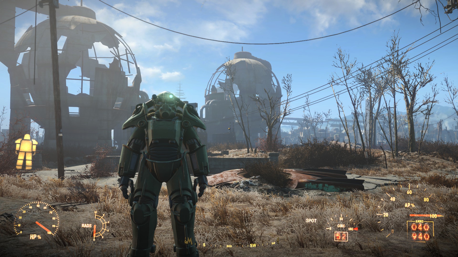

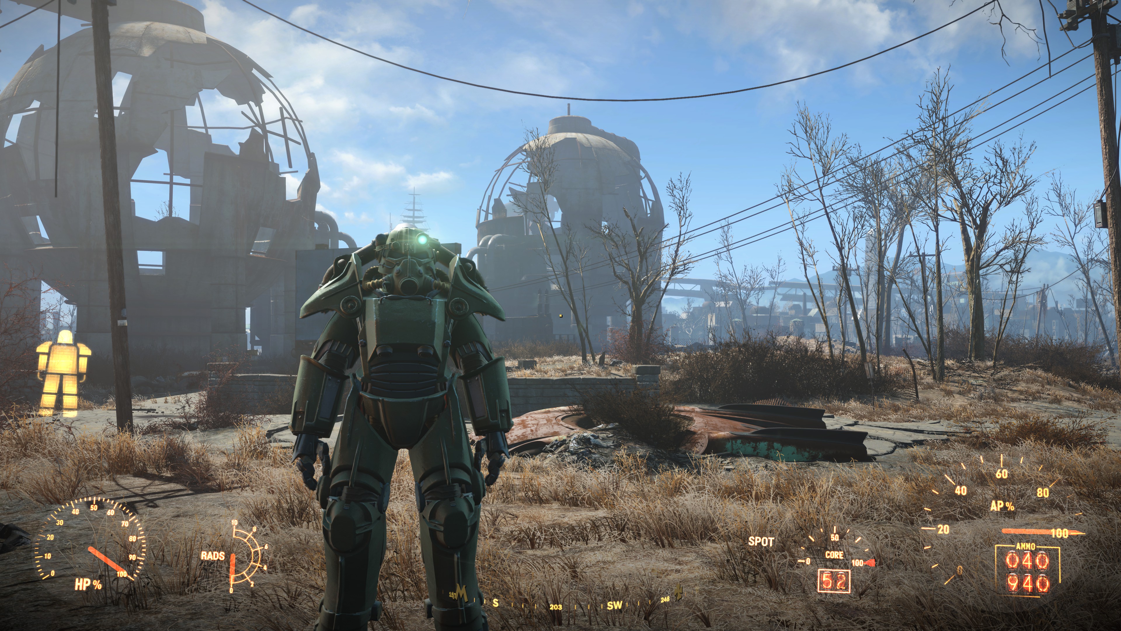

Orijinalden alıntı: Ustanak
-1080p ile 4k arasında ciddi fark oluyor mu?
Buyur kardeş fark bu:
1080p (1920-1080)
4K (3840-2160)
Umarım açıklayıcı olabilmiştir

1080p ile 4k arasında dünyalar kadar netlik farkı var 2 sene önce gtx 980 ile 4k ya geçmiş biri olarak belki 50. kez söylüyorum ne yazık ki forumda 4k hakkında bilgisi olan arkadaş sayısı çok az ama herkesin kullanmadan bir fikri var. Ustanak hocam bu resimden hiç bir şey anlaşılmaz sadece 4k da pek görüntü farkı yokmuş gibi bir düşünce çıkarılır. Şahsen fikrim olmayan biri olsam hiç fark yokmuş derdim bu resimler yanlış yönlendirir bir kişiyi 4k bir resmi orjinal 4k monitör 30 mb civarında çekiyor. Ek olarak DSR de gördüğünüz 4k çözünürlükle gerçekteki 4k monitörleri kıyaslamayın arada baya fark var. Sonunda 4k soran herkesi eve çağırıp göstericem arkadaş bu nedir ya kıramadım gitti bu önyargıyı
