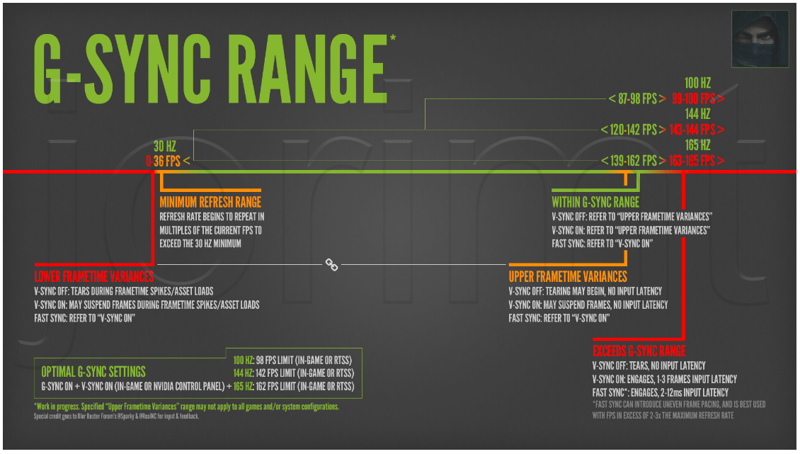

Jorimt, http://forums.blurbusters.com/viewtopic.php?f=5&t=3073
En son yaptığı araştırmaları doğrultusunda fps’yi yalnızca monitörün maksimum yenileme hızının birkaç kare altında sınırlandırarak ve tabiiki G-Sync ile beraber V-Sync ‘inde açık olması ile birlikte monitörün maximum yenileme hızının geçilmesini önleyerek G-Sync’in yerini V-Sync davranışına bırakmasını önlemeyi keşfetmiş ve bir tablo hazırlamış bu tabloya göre:
100 Hz monitörde 87-98 fps civarında güvende durursunuz, 99-100 fps'de G-Sync, V-Sync gibi davranmaya başlar.
144 Hz monitörde 120-142 fps civarında güvende durursunuz, 143-144 fps'de G-Sync, V-Sync gibi davranmaya başlar.
165 Hz monitörde 139-162 fps civarında güvende durursunuz, 163-165 fps'de G-Sync, V-Sync gibi davranmaya başlar.
G-Sync en düşük 30hz desteklesede tutarlı çalışabilmesi için en alt sınır olarak 36 fps olması gerektiği belirtilmiş bunun altında yine G-Sync devre dışı kalıyor. Sanırım bu duruma daha çok 4K gibi çözünürlüklerde alınan fps 36'nın altına düşerse rastlanır.
Yukardaki aralıkların belirtildiği tablosu:
Blur Busters mesajında belirttiği gibi en uygun G-Sync ayarları Jorimt'in önerisine göre yani en iyi ve doğru senkronizasyon ayarı örneğin 144hz monitörünüz var diyelim:
G-Sync ON + V-Sync ON(Nvidia Kontrol Paneli) + V-Sync OFF (oyun içinde) + FPS sınırı 140-142
G-Sync tutarlılığı açısından fps limitinin monitörün maximum yenileme hızının biraz altında olması gerekiyormuş ayrıca bu konulan fps limitinin, giriş geçikmesi (lag) açısından monitörün yenileme hızına ne kadar yakın olursa yani çerçeveler geçiktirilmediğinden girdi geçikme o kadar iyi oluyormuş, çoğu zaman 3 çerçeve yerine 1 çerçeve geçikme yaşanıyor önerilen en iyi limitleme programıda RTSS, Nvidia Inspector ise bir alternatif olarak sunuluyor. G-Sync'in amacı tek seferde tek bir çerçeve görüntülemek ve G-Sync açık + V-sync kapalı olduğunda her zaman yırtılmayı önleyemeyebilir yani birden fazla çerçeve göstererek ekranda yırtılma gösterebilir.
Girdi geçikme oranı: G-Sync<FastSync<V-Sync şeklinde açıklamış. Hızlı Senkronizasyon yani FastSync için ise kareleri atlar ve bu sebeble ve ara ara kekelemeye (Micro-stuttering dediğimiz milisaniyelik takılmalar) neden olabilir.
Oyun içi ayarlarda eğer fps limit ayarı varsa burdan veya yoksa RTSS aracılığıyla fps limiti konulmasına rağmen yinede Nvidia kontrol panelde V-Sync’in açık önerilmesinin sebebini ise istisnai bir durumu önlemek için yani oyun varlık yüklüyorsa, çerçeve hızı mikrosaniyeler için düşer ve çok kısa bir duraklama veya aksama gösterir bunu önlemek amacıyla V-Sync açık öneriliyormuş.

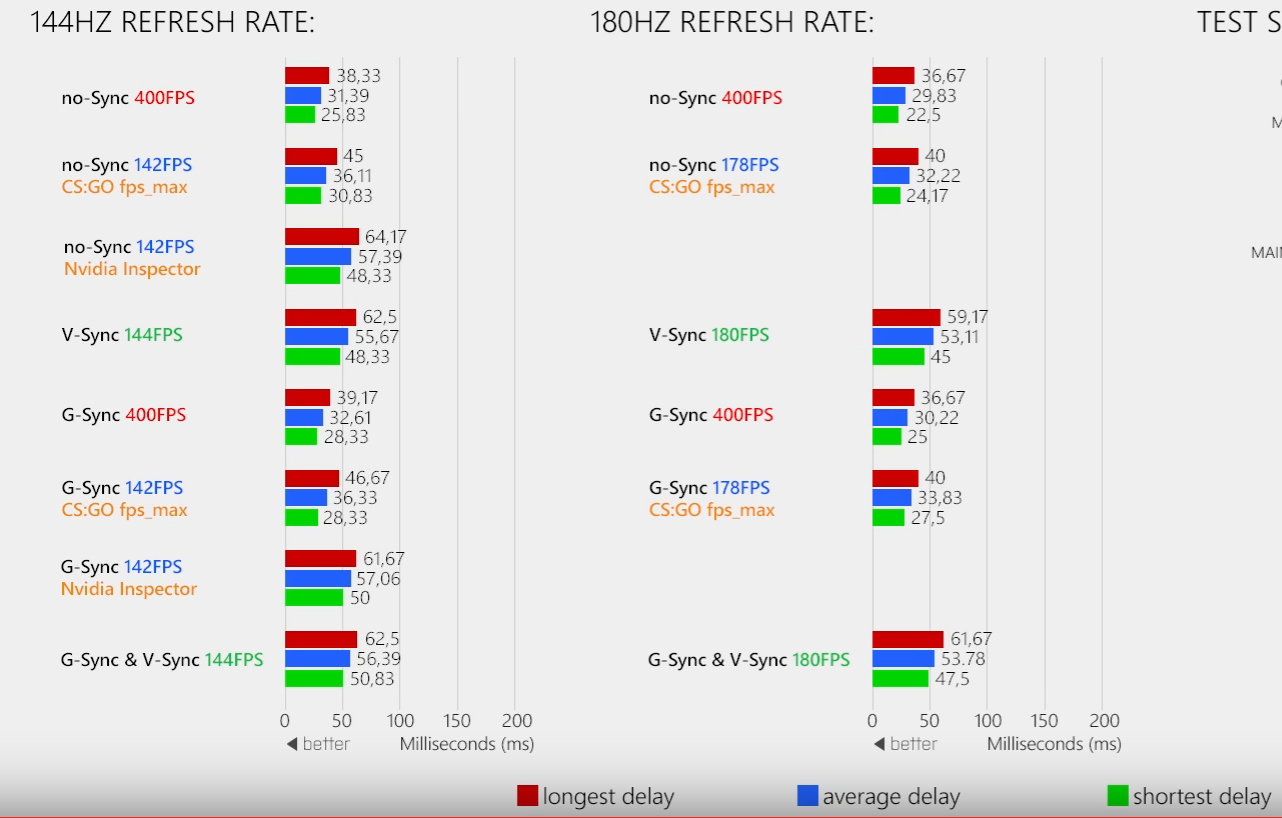

144Hz monitör ile 180hz monitörün G-Sync ve V-Sync'te oluşan girdi geçikme zamanlarının karşılaştırılması:
Bu mesajda bahsedilenler: @the-music

Bu yukardaki geçmiş mesajlarda G-Sync verimliliğinin ve tutarlılığın her oyun ve her sistem için değişiyor olabileceği durumlarından da bahsetmiştim yani Jorimt sağ olsun, güzel bir çalışma ile klavuzluk yapmış, hakkını vermek gerek.) Tercih konusu olan oyunlarımıza göre en iyi G-Sync ayarı için bir miktar deneme yanılma ile uğraşmak gerekebiliyorsa aslında bu durumda tek şuçlu G-Sync olmuyor oyun firmalarıda bu şuça ortak diyebiliriz yani lagların kekelemelerin tek bir suçlusu yok. Amacı tek seferde tekbir kare görüntülemek olan G-Sync'in bu görevinde işini zora sokan oyun veya işletim sistemi yada donanıma bağlı teknik sorunlarda olabiliyor...
Şu detayıda yine belirteyim istedim: Oyun içi ayarlarda eğer fps limit ayarı varsa burdan veya yoksa RTSS aracılığıyla fps limiti konulmasına rağmen yinede Nvidia kontrol panelde V-Sync’in açık önerilmesinin sebebini ise istisnai bir durumu önlemek için yani oyun varlık yüklüyorsa, çerçeve hızı mikrosaniyeler için düşer ve çok kısa bir duraklama veya aksama gösterir bunu önlemek amacıyla da yine V-Sync açık öneriliyormuş.
