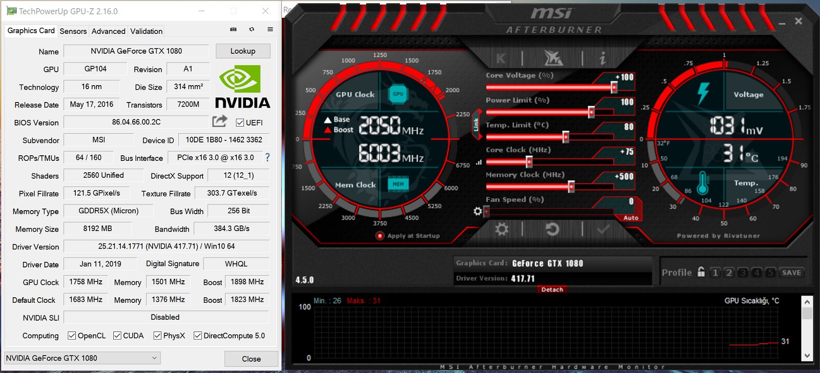

Merhaba arkadaşlar bende de msi GTX 1080 gaming x var. Soft Overclock yapmayı düşünüyorum. Ancak bir abimiz ekran kartı 65 derecenin üstüne çıkarsa gpu hızını otomatik olarak düşürür dedi. Doğruluk payı nedir?
W
7 yıl
Yok öyle birşey. 50-60 C° de fanlar zaten hızlanmaya başlıyor 65-70 C° de yük altında stabil çalışıyor. İstersen afterburnerdan bu özelliği kapatıp fan hızını manuel ayarlayıp sürekli çalışacak şekilde ayarlayarak yük altında 55-60 C° de tutabilirsin.

ben kendi ekran kartımı bazen 85 derecelerde kullanıyorum öyle bir sorun olmuyor .OC den sonra 65-70 civarında oyun oynayabilirsen çok iyi zaten

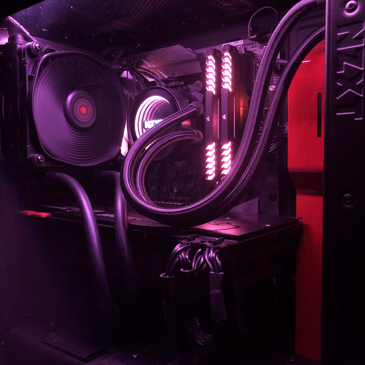

arkadaşlar 1080 ile kraken g12 kullanan var mı acaba?
Ben kullanıyorum MSI Gaming X+ modeli soğutucu olarak elimde uzun zamandır yatan H55 vardı 2 adet Silent Wings 3 fan ile push&pull şeklinde monte ettim H55'den daha iyi bir soğutucu çok daha başarılı sonuç alabilir ama benim hedeflediğim boost'dan düşmeden 2ghz üzerinde kalmasıydı onuda sağlıyor sürekli yük altında 62-63 derecede tutuyor OC değeri aşağıda.Kasada X52'nin fanları dışında intake yok temiz hava alsa 5-6 derece daha serin çalışır.

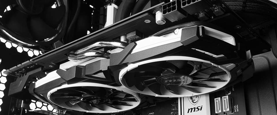

1080 armor kullanıyorum bende. Kasa fanları yetersizken 80 lere çıkıyodu. Ama 4 kasa fanı (hepsi içeri egzoz dışarı üflicek şekilde) bağlayınca kart 72 dereceyi gemiyor. 80 derecede çalışan kartın kasa havalandırması iyi olmayabilir.
