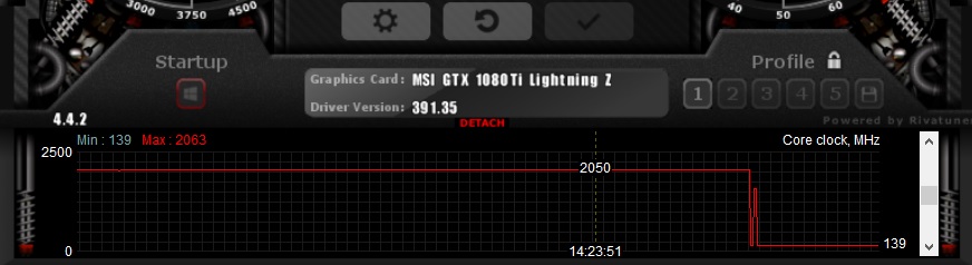

GTX 1080 TI , GTX 1080 e kıyasla daha zor O.C oluyor , stabil 2050 MHZ O.C yapmayı başardım , su soğutma olsa 2100 MHZ civarını görür sanırım.
Shadow of War 4K ULTRA da 3 saat civarı test ettim , max sıcaklık 65 derece , fan hızı 1500 RPM civarı.
Not : Benchmark odaklı değildir , sessiz fan seviyesinde günlük kullanım şartlarını karşılamaktadır.

Merhaba.
1080ti nin oc olma konusunda haklisiniz. 2050 mhz ustunde zaten stabilite bozulmalari yasacaksiniz. Eger kartinizin uzerinde bulunan gpu ozel secilmis cip degilse gunluk kullanimda 2050mhz ancak gideri olur. Yani bench kasmak icin 2100 e de cikabilirsiniz ama uzun kullanim senaryosunda crash yersiniz. Bunun sogutma ile alakasida yoktur. 1080ti icin cok fazla oc yapmaya hevesli olmamakta fayda var. Bu karta blok bile taksaniz bir yerden sonra gitmiyor ve sizden extra voltaj,sogutma istiyor. Butun bunlari karsilasaniz bile getirisi yok denecek kadar az oluyor.

7 yıl
Gördüğüm kadarıyla soğutmayla ciddi alakası var , 2063 MHZ başlıyor sonra 55 derece civarına geldiği zaman 2050 MHZ düşüp stabil olarak kalıyor , deneme amaçlı biraz değerleri yükselterek 52 derece civarında tuttuğum zaman 2075 MHZ throttle olmadan çalışabiliyor , 2.1 GHZ crash oluyor kısa süre içinde , iyi bir su soğutma sistemi + blokla 45 derece civarında kalıcağı için belki 2100 MHZ günlük kullanım olarak ulaşmak mümkün olabilir , şuan bu sıcaklıklara inemediğim için yük altında kapalı kitap tadında GPU , sizinde dediğiniz gibi %2 civarı performans farkı için yapılıcak iş değil tabi amaç performans ise sadece.
