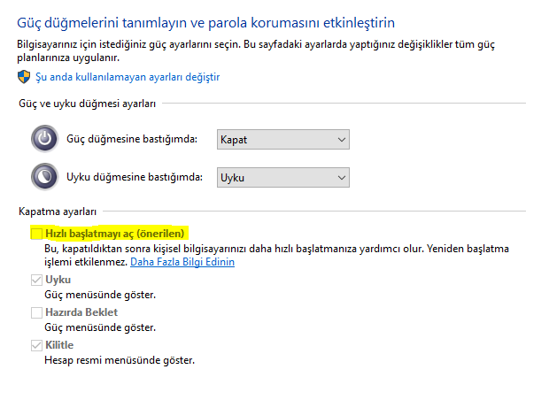

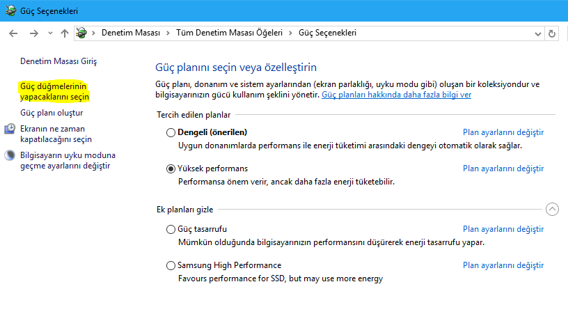

Orijinalden alıntı: m-99
Kısa sürelerdeki kapat aç, yeniden başlat ile siyah ekran belli olmuyor. Geceden kapatıp sabah açtığınızda karşılaşmanız olası. Modelden modele sistemden sisteme farklılık gösteriyor.
Muhtemelen kullanılan sistem bileşenlerine ve yüklü olan işletim sistemine dayalı olarak değişiyor bu sürüm. Yaklaşık 3 saattir kapalıydı ve şuan açtım pc yi ama sorun yok. Gecede kapatıp yarın açıp yine bilgi paylaşırım.
Bu arada windows 8 ile gelen bir özellik var. Kimler bu özelliği kullanıyor bilmiyorum.
Windows güç ayarlarında pc kapansa bile aslında kapatmayan bir özellik pc nin daha hızlı açılması için hazırda bekletiyor. Bu özellik "hazırda beklet" özelliğinden farklıdır. Bende bu olay kapalıdır. Yani pc kapandığı zaman sistem komple kapanarak tüm bileşenlerin gücünü kesiyor. Bilmeyen var ise birazdan paylaşırım.
Bu siyah ekranda kalma olayı bundan da kaynaklanıyor olabilir. Bu özellik açık ise görev yöneticisinden CPU sekmesine geldiğinizde sistemin açık kaldığı saat sayacindan anlayabilirsiniz. 2 gün önce pc kapanmıştır ama siz şimdi açmış bile olsanız oradaki sayaç 2 gün öncesinin toplam saat dilimi şeklinde görünür. Yeniden başlattığınız zaman bu sayaç sıfırlanır ve sistem sıfırdan kendini başlatmış olur.
8 yıl
Üst mesajda bahsettiğim olay budur. Siyah ekran sorunu ile karşılaşanlar bu ayarı kapatarak deneyebilirler. bendeki sürüm Win 10 1607 (iş derlemesi 14393.1593) daha güncel yada eski sürümlerde farklılık olabilir..
