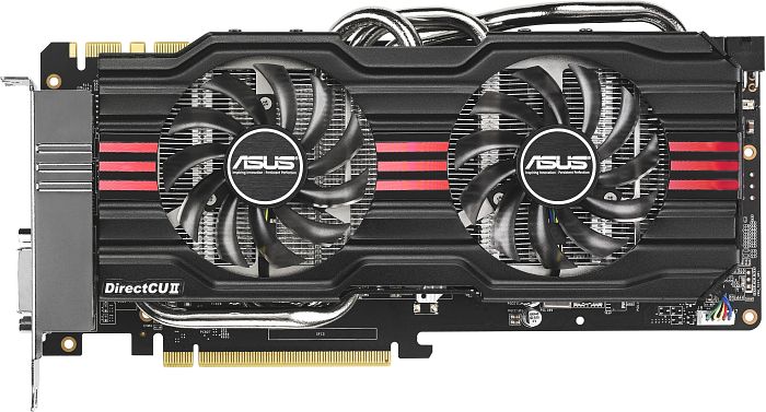

Kartın tasarımı bana eski kartlarımdan Asus Gtx 770 Dc II Oc yi hatırlattı.Epey benziyor gibi görünüyor.
Bu mesajda bahsedilenler: @people66

Hocam duygulandırdın durduk yere. Hey gidi günler, 2013'de kullandım ben de. Hatta tasarımını en sevdiğim soğutma hala DCII dir.
Bu mesajda bahsedilenler: @Terminator T-800
