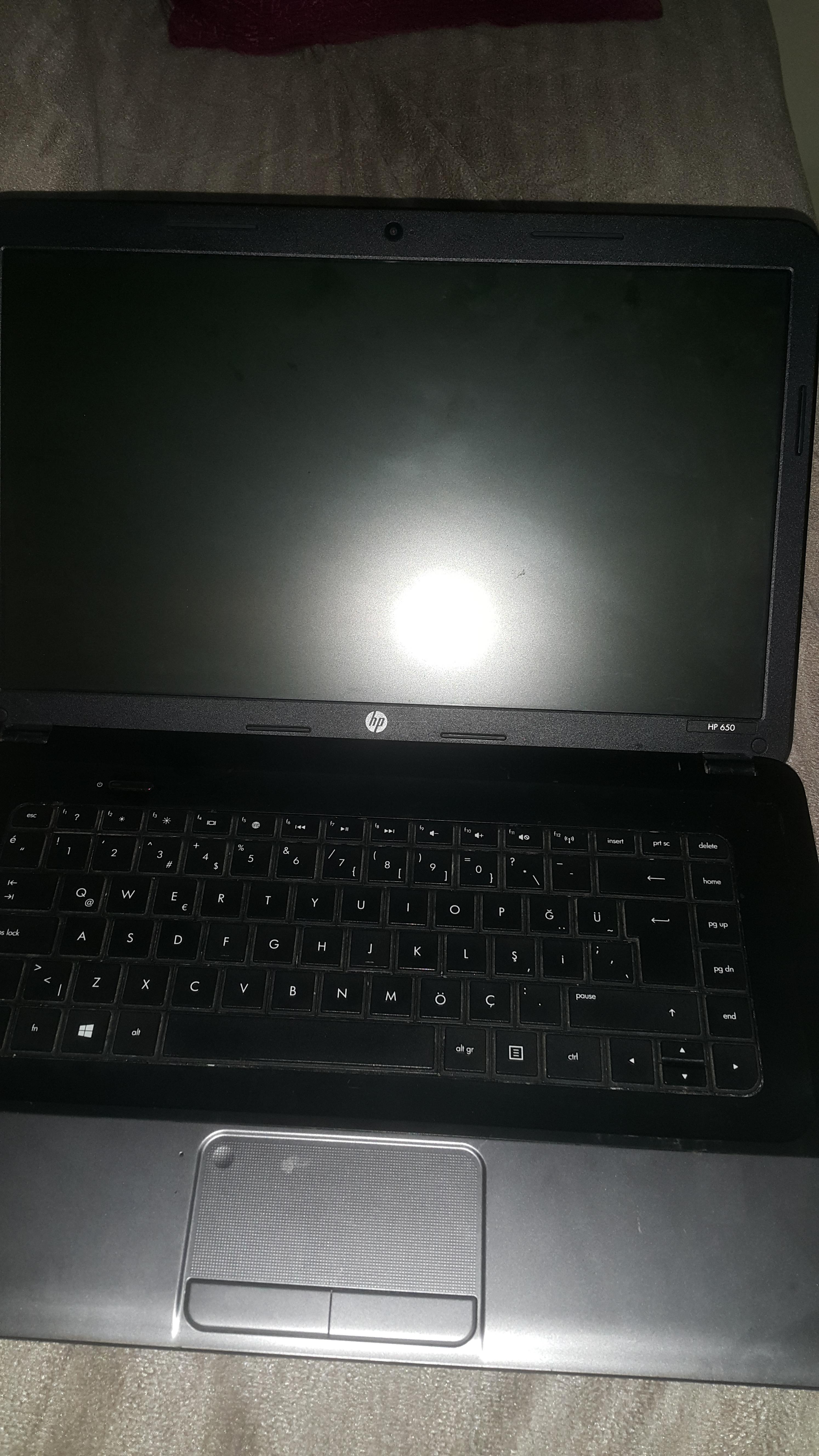

Ustatlar sayfada yeniyim dogru yeremi yazdim bilmiyorum ama hp 650 dizustu anakarti yanmis nasil bi anakart alabilirim.

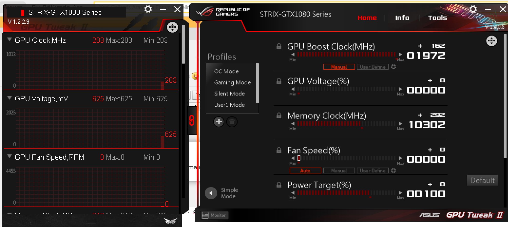

bende asus strix satın aldım.. kart bu gün elime ulaştı.. asus gpu tweak yazılımı ile kartı o.c yapmaya çalıştım ama 162 mhz sınır.. bu nasıl iştir..
ASUS kart aldın diye ASUSun programını kullanamk zorunda değilsin, gpu tweak uyduruk bir programdır. Afterburner kullan.

Ayarlardan "Range Enhancement" açarak limiti kaldırabilirsiniz.
O.C aracı olarak "Afterburner" kullanmanızı tavsiye ederim.
