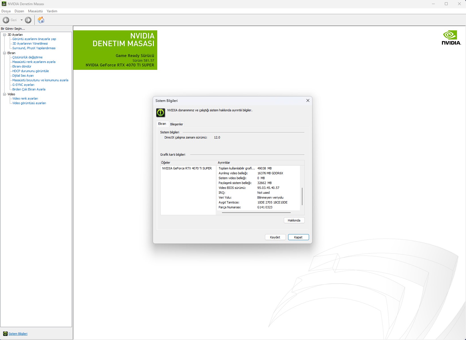

(Nvidia GRD 581.57 Released 14.10.25) Yeni Nv driver sonrası RTX 4070 Ti SUPER'in anakart'a takıldığı slot/veriyolu için "Veri Yolu" yazan yer her zaman her daim "PCIExpress x16 Gen 4" (PCIE 4.0) şeklinde gösterirdi, şu an ise "Veri Yolu: Bilinmeyen Veriyolu" diyor canımı sıktı bu. Sizce neden böyle oldu ki?. DDU ile temiz kurulum yapsam burası eski haline "PCIExpress 4.0" Gen 4 yazmaya düzelir mi ne dersiniz?.
Bir de (Win11 24H2 Home) "Msinfo32" ile baktığımız "Sistem Bilgisi / Donanım Kaynakları / Çakışmalar-Paylaşım" alanında da şöyle bir şey gördüm: Orada ekran kartıyla aynı veriyolu'nu mu kullanıyor nedir "Intel PEG10 - 460D" diye bir şey neden var? Google'dan baktığımda buna "Intel graphic driver ile alakalıdır" diyorlar, şimdi ne alaka? Masaüstü kasalı PC kullanıyorum anakart işlemci hiç birisinde paylaşımlı Intel grafik kartı/işlemcisi içeren bir şey yok ki. Intel'in grafik işlemcisi/chip'leri dahili olan işlemcilerin sonunda "K" olur benim işlemci ise "KF" yani içinde dahili grafik işlemcisi ekli olmayan türden.

sorunuza gelirsek, öncelikle GPUZ ile PCIEX veri yolunun hangi modda çalıştığını kontrol edin. Windows bazen tam doğru bilgi vermiyor, GPUZ ' de gördüğümüz bilgiye göre eğer olması gerekenden düşük çalışıyorsa sebebini bulmaya çalışırız.
Intel PEG10 - 460D PCI  PCIe/PCI köprüsü yani akakartın işlemcinin PCI cihazların, SATA cihazların vs birbirileri ile iletişimi için görevli.
hem ekran kartının veri yolunun tam performans çalışması, hem diğer bileşenlerin stabil olması için Intel anakart sürücülerini aşağıda link paylaştığım Intel uygulamasını kurup güncellemenizi tavsiye ederim.
eğer sürücüler manuel kurulu değilse mutlaka tamamını kurun, normalde Windows bir çok Intel sürücüsünü otomatik olarak kurar ama bazen eksik kalan kısımlar olabiliyor.
muhtemelen güncelleme sonrası bu sorularınızın nedenleri ortadan kalkacak.
https://www.intel.com/content/www/us/en/support/intel-driver-support-assistant.html
