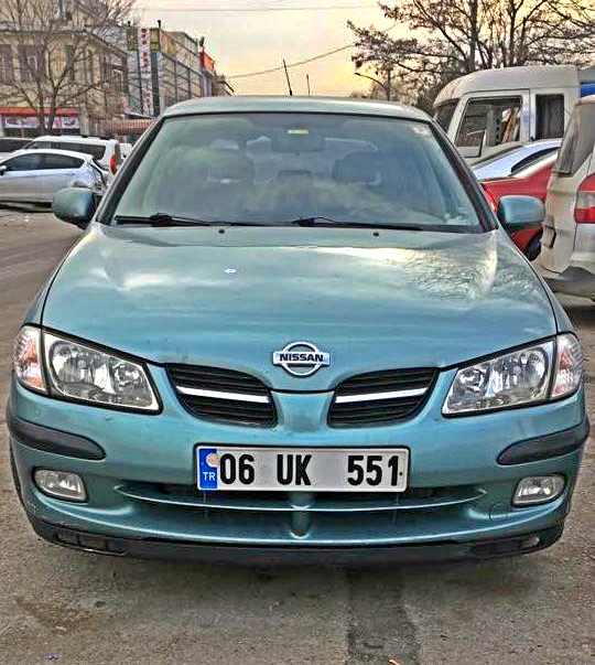

Arkadaşlar lip taktırdım nasıl olmuş? Basitçe birşey istiyordum zaten bu kadar oldu
Vites topuzu muhabbeti geçmiş de, ben de değiştirmek istiyorum topuzu ama biraz orjinallikten yanayım. Primera topuzu hoşuma gitti, onu alıp demiri de 3-4 cm keserek montaj yapabilir miyim, ne dersiniz?

dostum aracının maşallahı var.
ön farların içindeki kromajları, JDM tarzı mat siyaha boyatırsan, aracın ateş eder hale gelir..
plakana ayrıca hasta oldum.. Ufuk Karataş, adımın baş harfleri :)
vites demirini kısalttıktan sonra, primera topuzu takacağına, daha görsel bir vites topuzu takmanı öneririm.

Lip çok güzel olmuş ama astra lip taksaydınız belki daha hoş durabilirmiş tabi tercih meselesi, vites topuzu orjinali üzerindeyse rengi felan solmuşsa boyatınca eskisinden daha güzel oluyor ben öyle yaptım ama fotoğraf yükleyince nedense yüklenmiyor

eyvallah hocam sağolun
Ufuk Koç ben de, özellikle aldım plakayı Yanlız Ufuk Karataş deyince, yakın bir arkadaşımın babası Ufuk Karataş, bi an durakladım şöyle okuyunca
Farları karartmayı çok düşündüm. Daha önce 206'ım vardı onda farları açıp karartma işlemi yapmıştım ama aşırı zahmetli bir iş bilmiyorum değer mi. Asıl ben marşpiyel yaptırmak istiyorum. Malum bizimkilere uygun fabrikasyon bulmak zor mecbur custom yaptırmak gerekecek. O da ne kadar tuzlu olur bilemedim.
Vites için öneriniz olursa çok memnun olurum

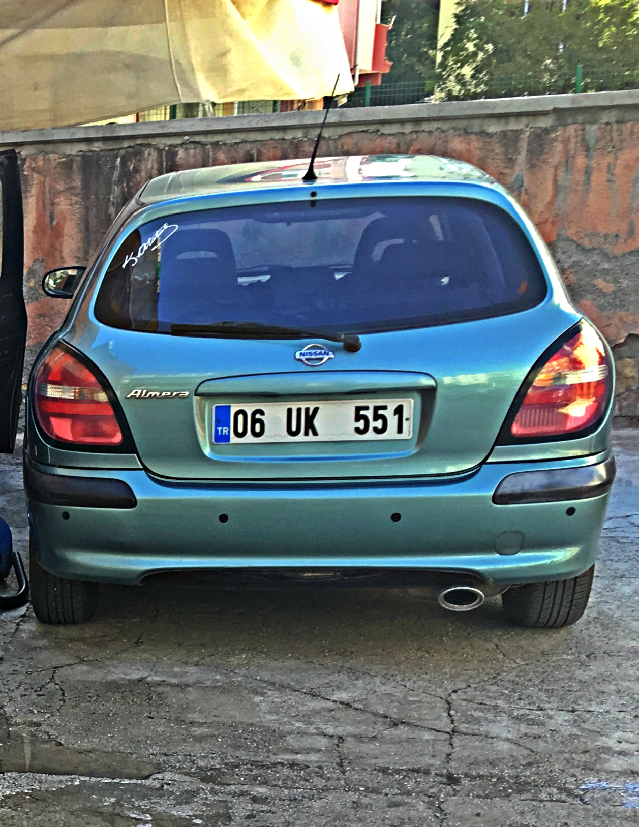

Aracın arkası da bu arada şu şekilde. Bu park sensörlerinin bazıları boyanabiliyor bazıları boyanamıyor diye öğrendim. Denemek için birini feda ettim ancak sanırım benimkiler boyanmıyor, bozdum hergeleyi Acaba ayrıca sadece 4 boyanabilir sensör bulsam bendeki tesisata dokunmadan monte edilebilir mi ki? Yani sensörün o arkadaki kutusuna uyar mı, girişleri universal mıdır?

Çok teşekkür ederim hocam. Astra lip denedik, ancak sizdeki bu bendeki kasa mı bilmiyorum da tamponun orta tarafı hafif içeri eğimli ya, işte o eğim mahvetti herşeyi. Bir çok değişik lip beğendim ama o ortası açık kalıyor çoğunda. Hoş bunda da biraz açıklık kaldı ama en düzgün bu durdu.
Topuzum aslında çok kötü durumda değil. Sadece biraz büyük geliyor elime ve şeklini çok beğenmiyorum. Bir de kısaltma düşüncem var. Bundan önce Astra H vardı, bilirsiniz belki oyuncak gibi küçücük vitesleri var. Onu çok sevmiştim. Almeramla da 1,5 seneyi doldurduk neredeyse ama hala alışamadım sopa gibi vitese

far karartma yap derken, öncelikle şu videoyu izle ve favorile bence ;)
https://www.youtube.com/watch?v=lB4JtQuYtmk
fotoğraftan aracın sola yatık duruyor..tuhaf durmuş gerçekten de.. istesen beceremezsin..
marşpiyel modeli hazırda şöyle bişi var.. tek başına bu marşpiyel fena değil, ama ön-arka karlıklarla takım yapacaksan, takıma uymaz..
https://www.sahibinden.com/ilan/yedek-parca-aksesuar-donanim-tuning-otomotiv-ekipmanlari-aksesuar-tuning-nissan-almera-marspiyel-fifty-tuning-371882110/detay
vitesi ben sparconun modelini ve kendim parça deriden yaptığım, vites körüğünü kullanıyorum. vites demirini de, 6-7cm kadar keserek, kısalttım..
sensör olayı ise, bence fiii tarihte kaldı.. gece görüş kameralı ve ekranlı cihazlar 200-300lira, dıt dıt dııııttt diye uğraştığına değmez
genel olarak almera modifiye etmek, malzeme sıkıntısından dolayı zordur... şimdiden başarılar diliyorum.

Boyananilir tip alırsanız sorunsuz takabilirsiniz. (2pin)
Yalnız kabloları eski yerlerinden geçirmek biraz zahmetli olacak. Sizi uğraştırabilir.
