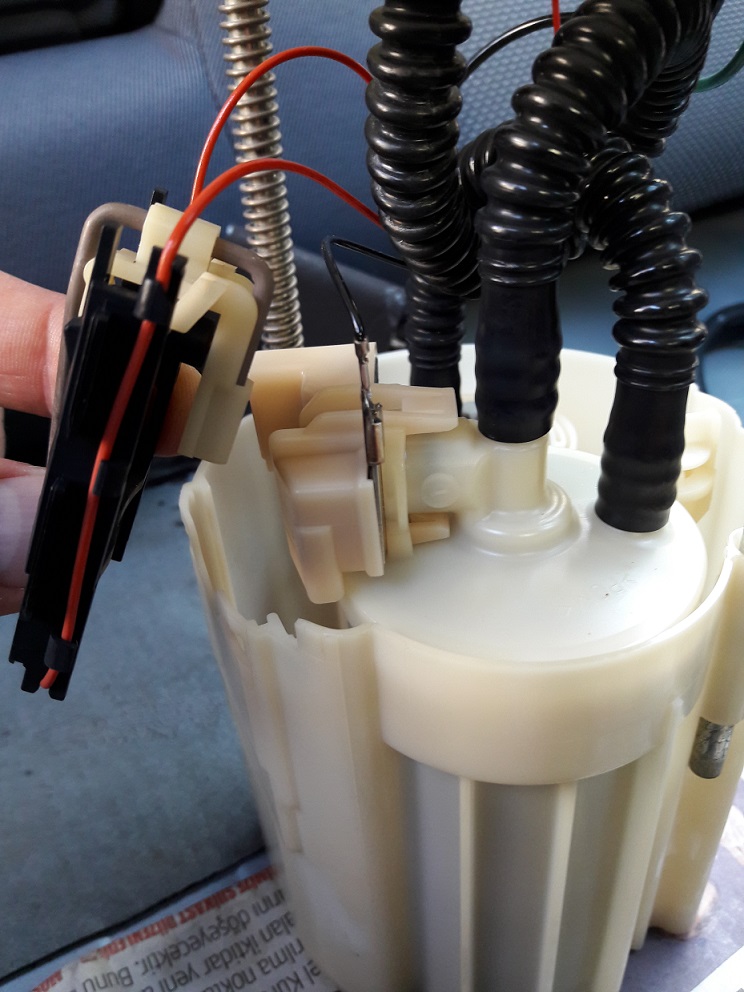

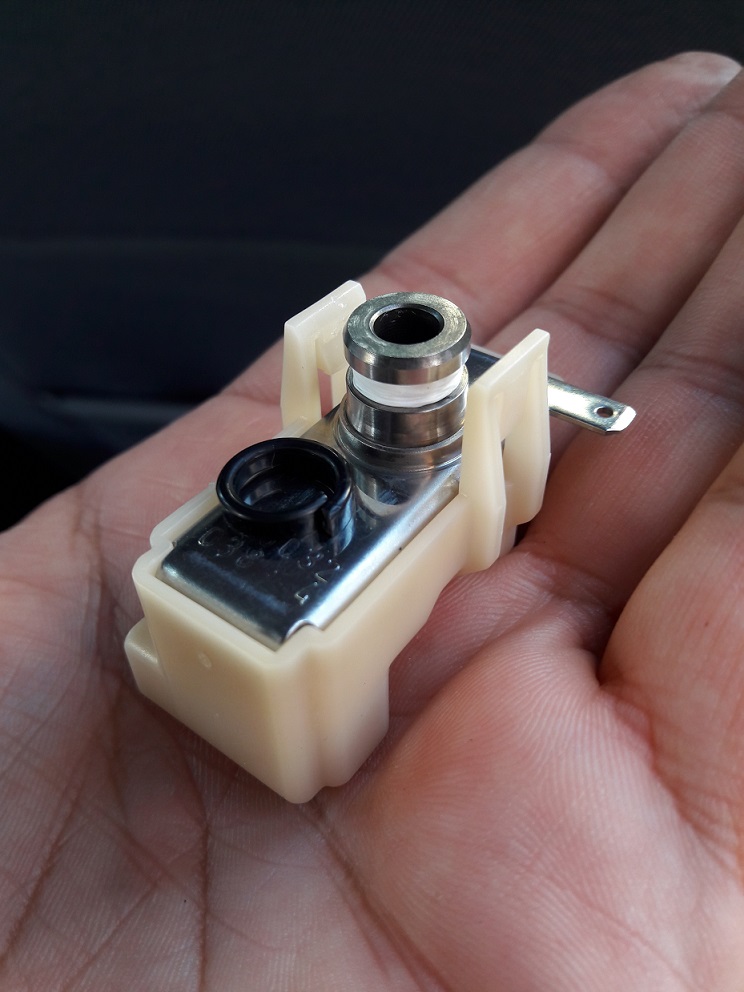

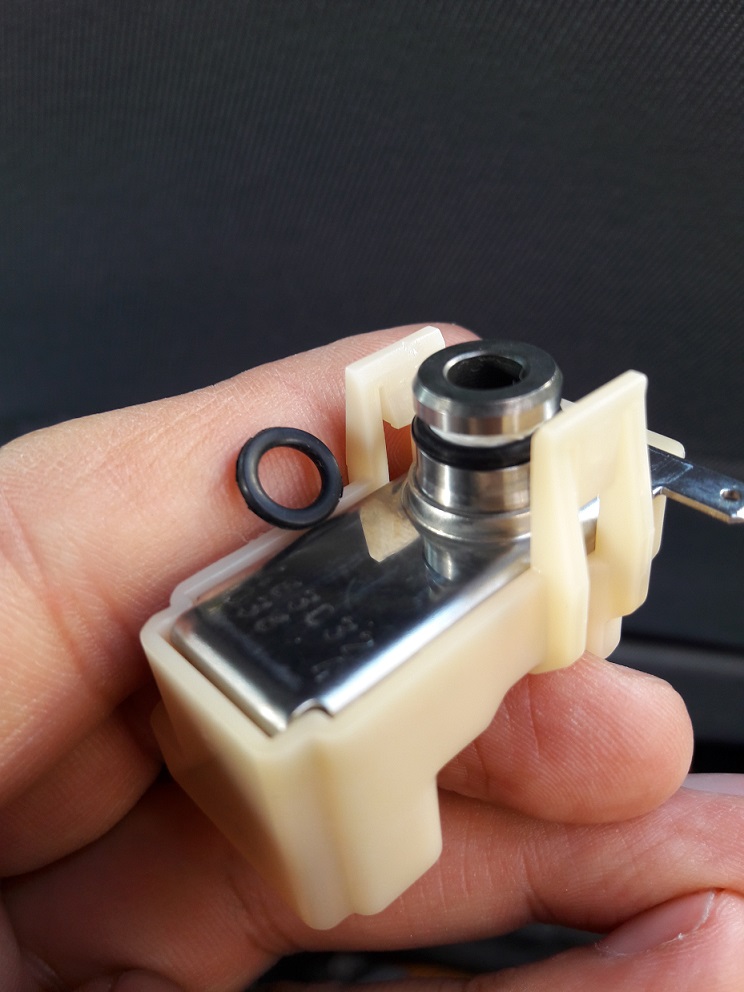

TECRÜBE PAYLAŞIMI : yakıt pompası temizliği ve oring değişimi (Almera-04 model-N16 kasa-QG15 motor-130000 km) sorun : tek marşta çalışmama durum : almera genel olarak sorunsuz, bakımlı ve arıza ışığı vermiyor. krank ve eksantrik pozisyon sensörlerinden şüphe ediliyor. arısoysoft kardeşimin tecrübelerine istinaden yakıt pompası oringi şüphesi ile müdahaleye karar verildi. uygulama : arka koltuk alındı. sac kapak alındı. elektrik soketi çıkarıldı. ilk açılma olduğundan, çok fazla ince toz birikmişti. bol ıslak bezle iyice temizlendi ki, depo içine bir şey gitmesin. yakıt pompası çıkışında, motora giden hortum tırnaklarına basarak çıkarıldı. (püf nokta: Almera lpgli haldeyken stop edildiyse hortumdan benzin gelmiyor. lpgli değilse yada benzinde stop edildiyse benzin fışkırabilir. soket çıkarıldıktan sonra çalıştırıp hortumda kalan benzin tüketilmelidir. yinede biraz benzin gelecek. hortumu ayırırken üzerine bez örtün.) siyah kapağın tırtıklarına penseyi koyup kenar sacına kastırarak sola doğru kapak çevrilerek açıldı. yavaş hareketlerle pompa ve sac arasındaki büyük plastik contaya zarar vermeden yukarıya alındı. bagaja doğru eğerek şamandıra koluda dışarıya çıkarıldı. pompa içindeki benzin, pompa tabanındaki kırmızı tahliye plastiğine basılarak tekrar depo içine akıtıldı. pompa Almera dışına alındı. pompa ters çevriliyken dip tarafındaki kalıntılara ve delikli filtreye balata spreyi püskürtüldü. dışarı akıtıldı. şamandıra kolunun bağlı olduğu siyah plastik kısım, en alt kısmından parmak ile yukarıya bastırılırken; diğer elle siyah plastik kısmın yukarıya uzanan iki boynuzuna basıldı. kolayca komple çıktı. (tornavidayla falan yapmayın çok gevrek bi plastik gibi duruyo) minik contanın içinde olduğu beyaz kısım, tırnaklarından dikkatlice kurtarıldı. tek başına duran minik elektrik soketi yukarıya doğru çıkarıldı. o kısım ele alınınca görüldü ki, conta çatlak çatlak olmuş gevremiş. tornavida ucuyla alınırken koptu zaten. çıkan conta sanayide gösterilerek uygun conta bulunabilir. takım çantasında lpg enjektörü pistonları için alınan minik contalar vardı. onlardan iki tane geçirince, çentiği doldurdu. tekrar yerine monte edildi. tek başına duran minik elektrik soketi tekrar yerine takıldı.şamandıra çıkarıldığı gibi önce depo içine sokuldu. sonra pompa, depo içine indirildi. pompanın üst kısmındaki büyük conta çok dikkatlice ve lastik kısımlar yukarıya katlanmayacak şekilde elle kontrol ederek yerleştirildi. elle depo içine bastırıldı. (püf nokta: pompa üzerinde bagajı gösteren ok işareti tekrar bagajı göstersin. benzin çıkışı öne baksın) siyah kapak yerine geçirilerek tekrar sıkıştırıldı.benzin çıkışındaki hortum tekrar yerine monte edildi. soket takıldı. koruma sacı monte edildi. motor çalıştırılarak deneme ve kontrol yapıldı. sonuç: sıcak ve soğuk motorda birkaç deneme sonucu tek marş çalıştığı görüldü.< Resime gitmek için tıklayın > < Resime gitmek için tıklayın >< Resime gitmek için tıklayın >< Resime gitmek için tıklayın >< Resime gitmek için tıklayın > |
