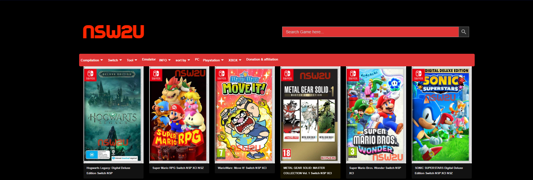

Hogwarts ve Mario RPG malum ortamlara düşmüş (30 gb olur diye düşünüyordum da 15 gb olması da güzel çok yer kaplamayacak , 30 gb olsa modelleme kalitesi daha iyi olabilirdi)

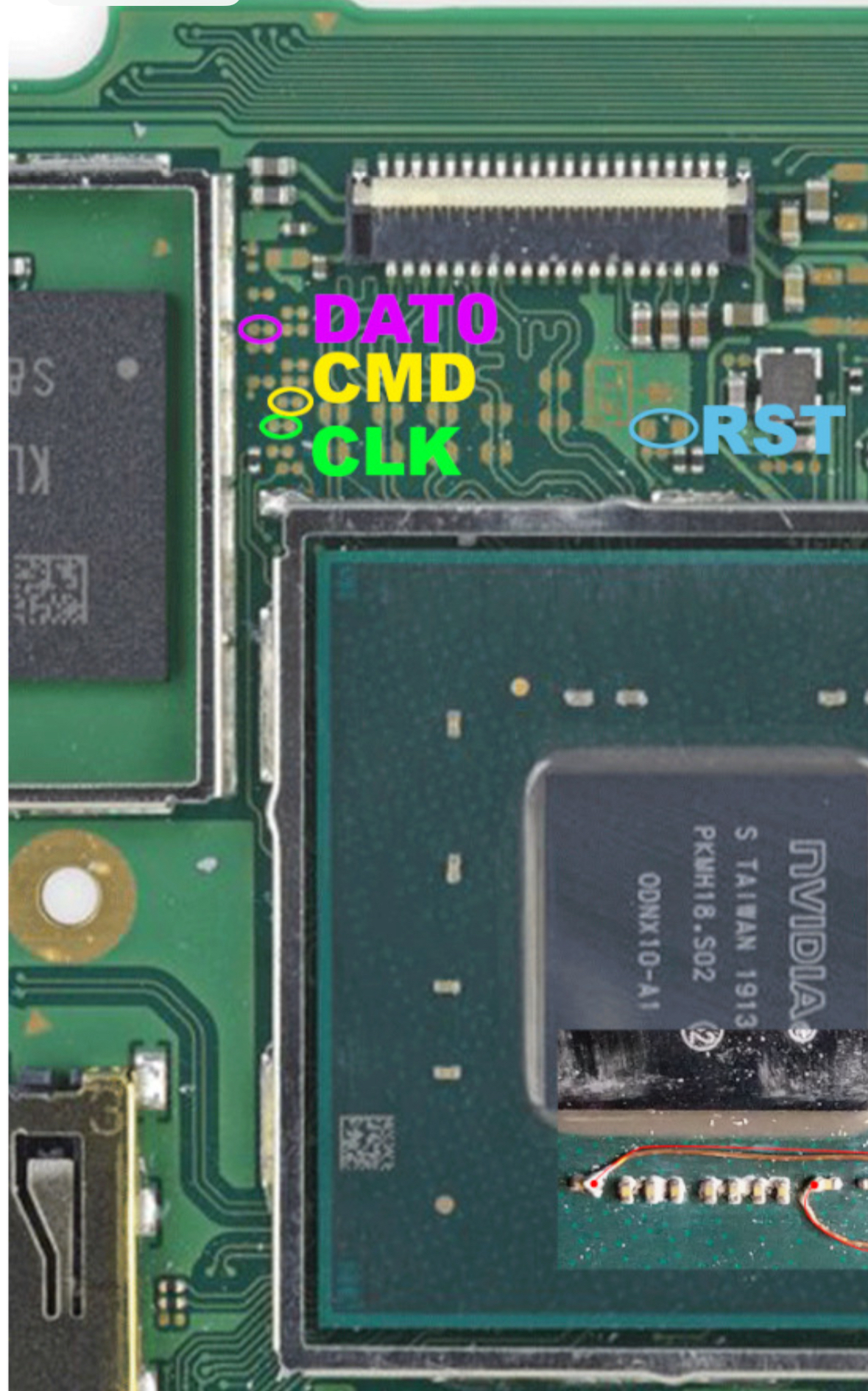

Muhtemelen bağlantı problemi var, yüksek ihtimalle D0 bağlantısının düzeltilmesi gerekiyor.
Bu mesajda bahsedilenler: @ONG_bagTR

CMD bağlantısını kontrol edin.
Bu mesajda bahsedilenler: @nintendodestek
2 yıl
D0 ground seviyesinde olsa OFW açmaz hocam.
Bu mesajda bahsedilenler: @CaptainToad53

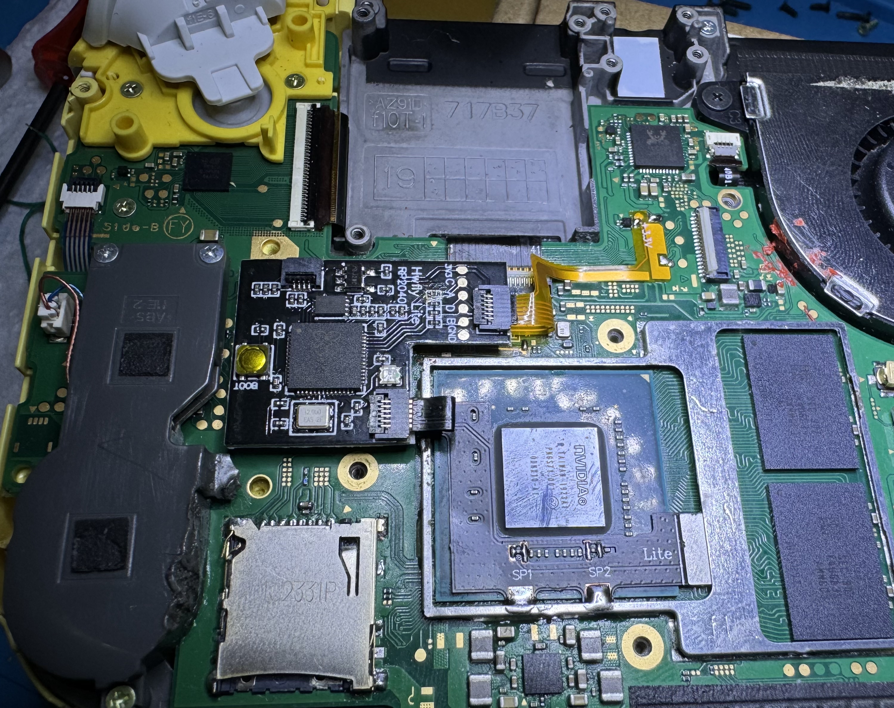

Tüm bağlantıları tamamladıktan sonra genel bir fotoğraf atar mısınız? 47 ohm yerine dat0 ve cmd bağlantılarına 100 ohm dener misiniz?

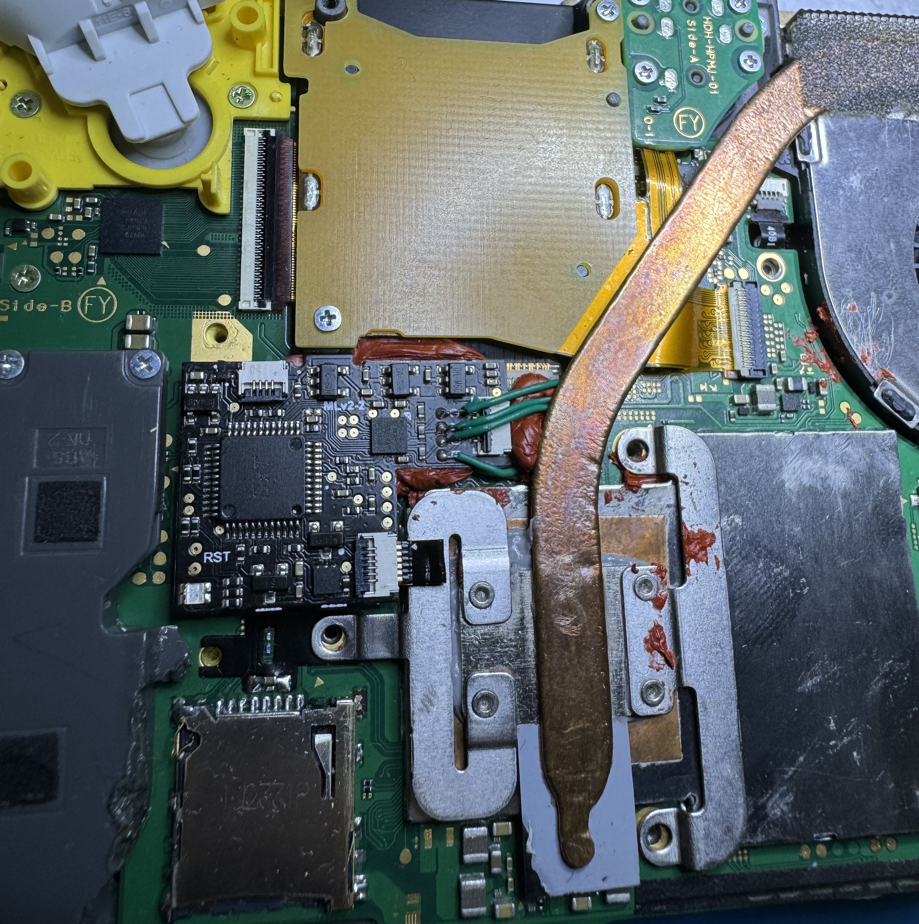

Bu felaketten sonra aynı çipi kullanamazdım.
Çip değişimi en iyi çözüm oldu!
Önceki montajı yapan kişinin kullandığı sıvı conta (muhtemelen sanayide araçlarda kullanılan tipten) temizlemek epey zorladı ama bir aksilik çıkmadı…
