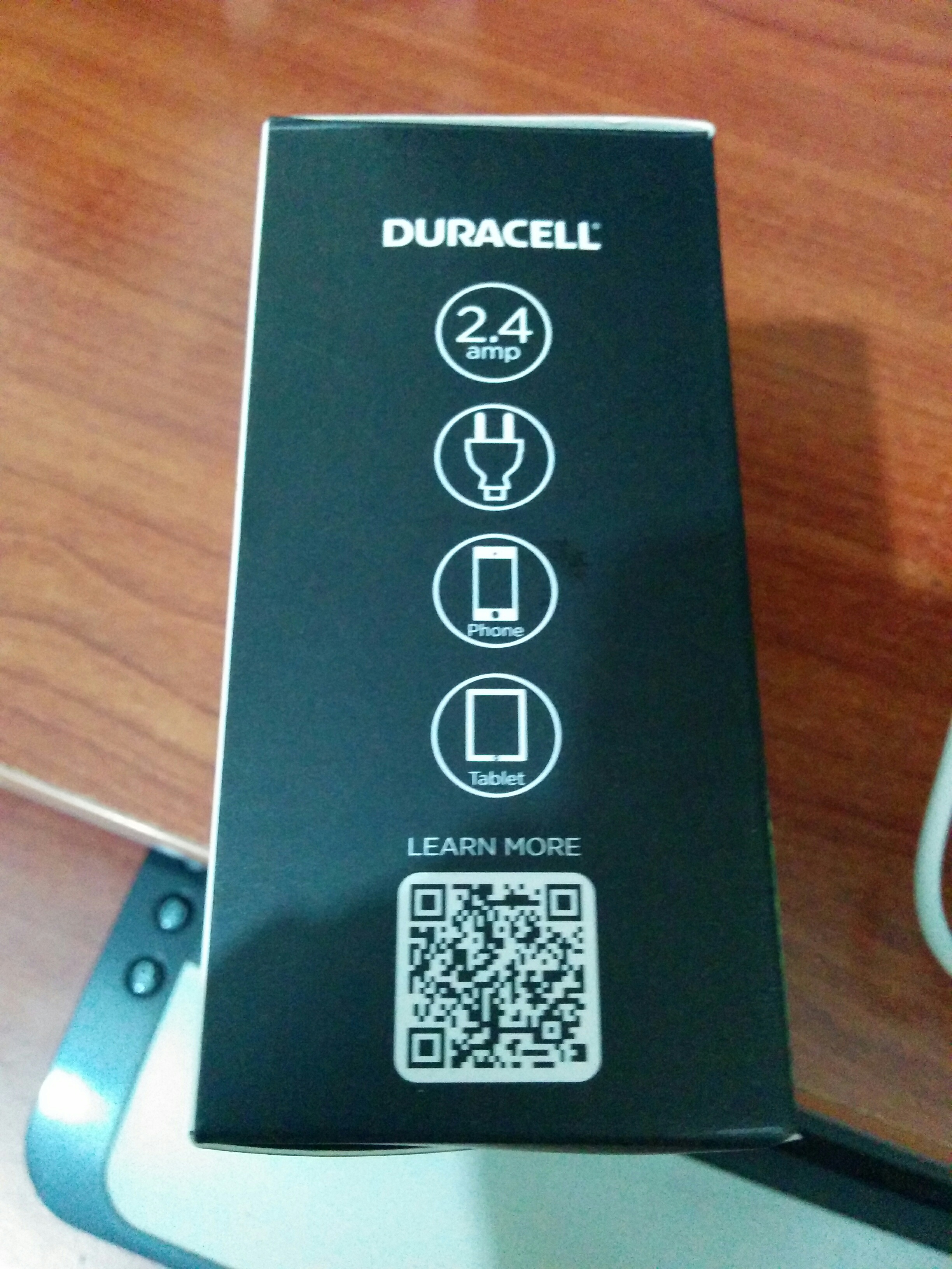

Merhaba arkadaşlar. Nexus 5 kullanmaktayım yaklaşık 1 senedir. Son 1-2 haftadır şarj sorunu yaşıyorum. Sorunu hala çözebilmiş değilim. Gece yatarken şarja takıp sabah kalktığımda yarım dolduğunu bazen ise tam dolduğunu görmekteyim. Sorun bataryada mı şarj kablosunda mı yoksa adaptörde mi ? Ek olarak elimde duracell powerbank var onunla şarj ettiğim zaman problem olmuyor dolduruyor hızlı bir şekilde. Eğer sorun bataryadaysa orjinal bataryayı temin edebileceğim bir yer varmı servis vs. İnternetten pek güvenemiyorum batarya almaya.
