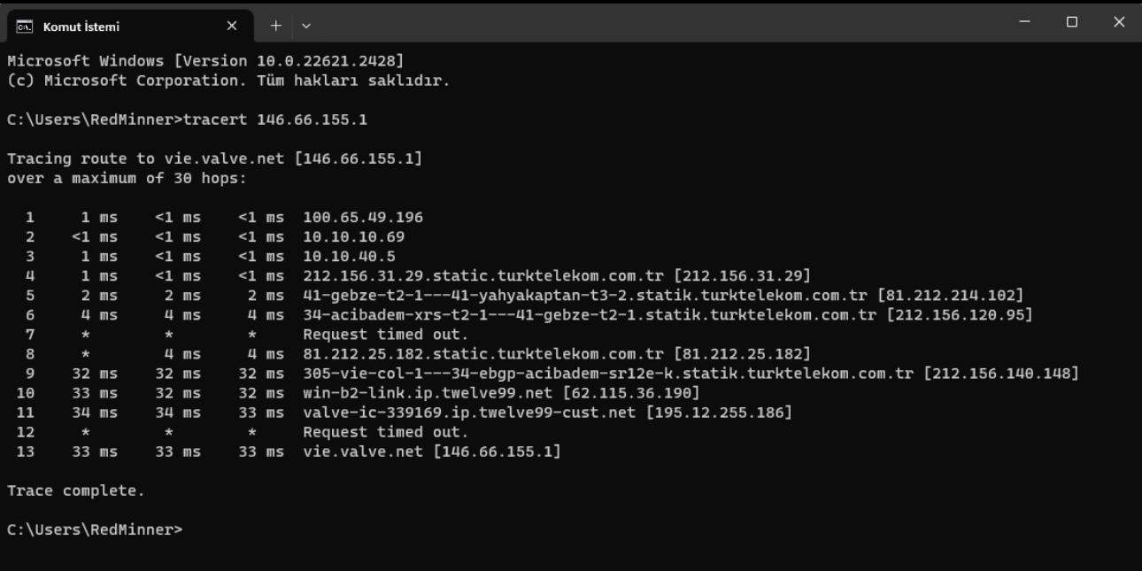

Benim vdsl kablosuz testte
3 yıl (15429 mesaj)
RedMinner; lokasyon neresiydi? Sizin Pingler daha düşük galiba.
@RedMinner
Bu mesajda bahsedilenler: @RedMinner
3 yıl (696 mesaj)
Merhaba benim lokasyon kocaeli kartepe
< Bu mesaj bu kişi tarafından değiştirildi RedMinner -- 12 Kasım 2023; 16:2:27 >
