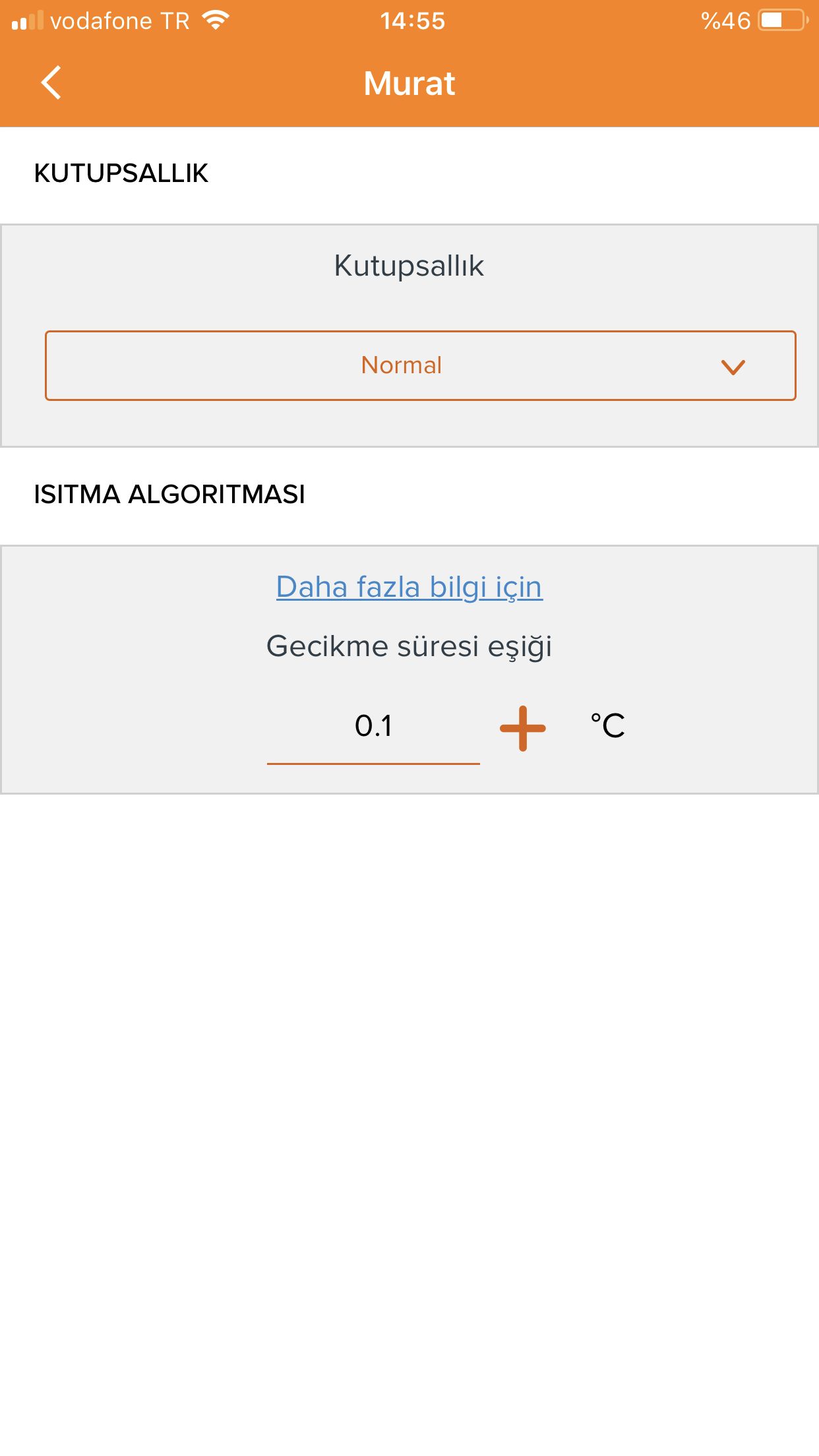

Buradaki alanda ileri algoritma menüsü aktif olması lazım.
< Bu mesaj bu kişi tarafından değiştirildi İmkansız -- 23 Aralık 2018; 15:1:28 >
7 yıl
Orijinalden alıntı: myctapha
Bu şekilde < Resime gitmek için tıklayın > < Resime gitmek için tıklayın >
