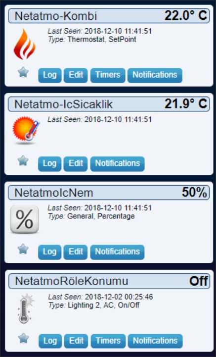

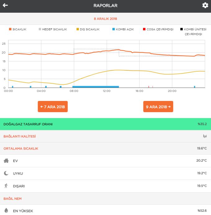

Yaklaşık 1,5 yıl önce aldğım Cosa V2 yi evde kullanıyordum Eski ofisimin oldugu bina merkezi sistemdi Yeni taşındığım ofis de kombi oldugu için Cosa yı ofise taşıdım eve de 1 hafta önce Netatmo aldım Şu ana kadar bir sorun yok ve olacağını da pek sanmıyorum
Bu arada evde kullandığım Domoticz akıllı ev sisteminin Netatmo desteği sayesinde sistemime kolayca entegre ettim.
Bu sayede netatmo çalışma grafiğini akıllı ev sisteminden de görebilmekteyim
Bu verilerle istediniz şekilde akıllı ev sisteminde kullanabiliyorsunuz
Örneğin NEM şu değerin altına düşüğünde Nemlendirme cihazını aktif et ve şu değere uşatığında kapa
veya örneğin evde temizlik var ve belli sayıda pencere şu kadar süre açık kaldıysa kombiyi şu kadar süre kapat vb..... entegre edebilir
Ayrıca bu sistemde hedef sıcalık- , ulaşılan sıcaklık ve kombi açık kalma süresini tek bir grafikte gösterme şansı varmış ama ben henüz grafikleri birleştirecek seviyeye ulaşmış değilim :)
Şunu da belirtmeden geçemeyeceğim...

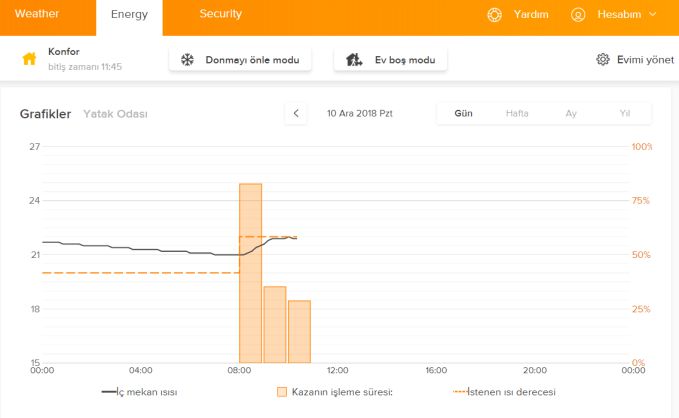

Grafiksel anlamda gerek mobil gerekse web ara yüzünde maalesef cosa bence raporlama anlamında biraz daha başarılı
Özellikle Netatmo nun kazan işleme süresini bar grafik olarak neden kullandığını hala anlamış değilim
Son kullanıcı kombinin aktiflik süresi ile daha çok ilgileneceğini düşünüyorum Netatmo bu konuda sadece % sel olarak veri göstermekte
Bu grafiğin tam okumasının NET SÜRESEL OLARAK nasıl bir mantıkla düşünüldüğünü detaylı olarak bir arkadaş anlatırsa çok memnun olurum. Geçmiş yazıları elimden geldiğince okudum ama belkide bu konu bahsedilmiş ama gözümden kaçmıştır Öyleyse şimdiden affola < Resime gitmek için tıklayın >< Resime gitmek için tıklayın >< Resime gitmek için tıklayın >

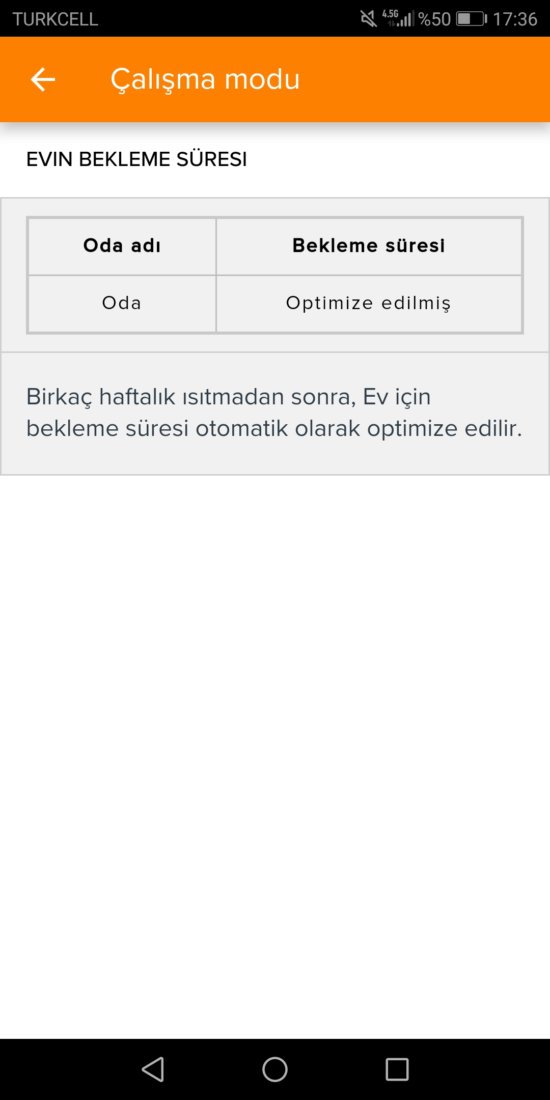

Hocam bu bekleme süresi optimize olmuş ısı algoritma menüsünde ileri algoritma aktif olacak
7 yıl
Ben de bu optimize edilmiştir mesajından sonra baktığımda algoritma da ileri olmuştu aynı anda.
Daha doğrusu yeni bir bilmemne mevcut demişti laptoptan ilgili sayfayı açtığımda. Sonra da bakmıştım bekleme süresi optimize edilmiştir yazıyordu o menude. Algoritmada da ileri secenegi aktif olmuştu.

7 yıl
Biraz önce programı açınca öğrenme modunu kullanma seçeneği geldi. Tam bir haftada gerçekleşmiş oldu.

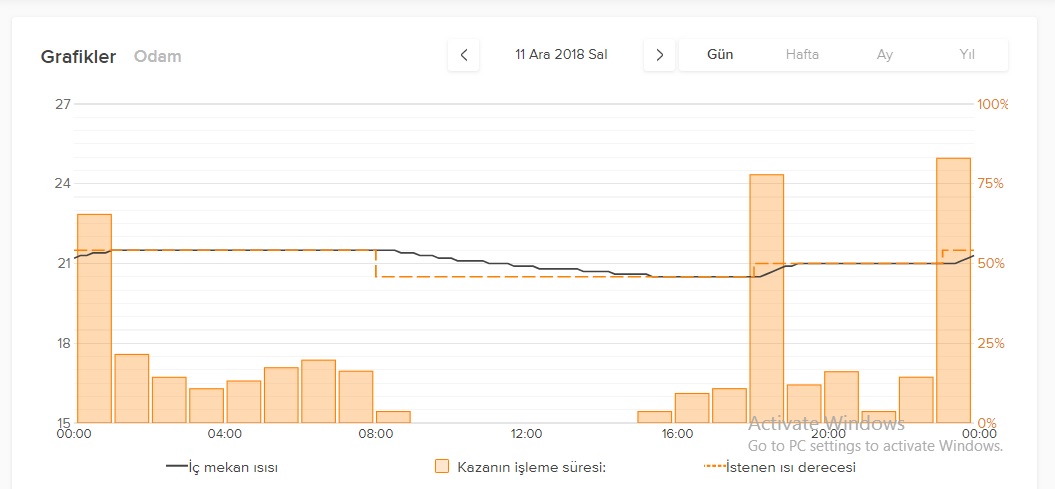

Cihazın istenilen sıcaklıkta tutma performansına hayran kaldım, çizelgede görebileceğiniz gibi. Fakat program geçişlerinde henüz istenen saatten biraz sonra set değerine ulaşıyor, zamanla düzelir umarım. Kazan 55de yanıyor, neredeyse 1 saat çalışması gerekiyor yarım derece artması için. O da 2m3 dogalgaza denk geliyor. 60 daha mi iyiydi acaba ya da 50 mi yapsak bilemedim. Gerçi bazen çalışıyor görünüyor, rölenin ışığı yanıyor ama aktif olarak sarfiyat olmuyor.

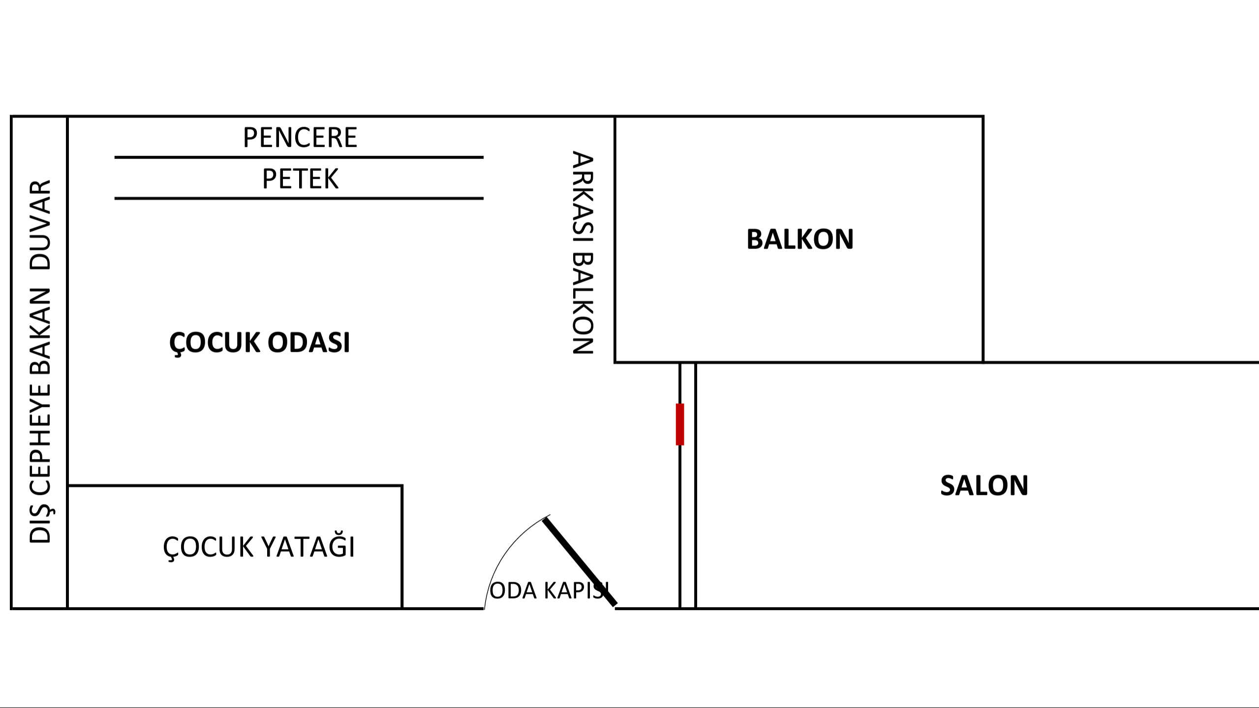

Arkadaşlar tecrübelerinizden faydalanmak istiyorum. Ben OT'yi çocuk odasına yerleştirdim. Ekli resimde kırmızı ile belirttiğim yere. Fakat sanki konumlandırdığım bölgede termostat odanın ısı yükseliş ve düşüşlerini sağlıklı algılamıyor diye düşünmeye başladım. 2 duvar dış cepheye bakıyor. 1 duvarın bir kısmının arkası balkon, devamının arkası salon (ben buraya koydum ama odayı çok temsil etmiyor gibi sanki, kolonun yanında biraz dipte mi kalıyor) en ideali çocuk yatagını koyduğumuz duvar, arkası oturma odası ama oraya da ne bilim yatağa çok yakın olduğu için termostatın radyo frekansından çocuk çok etkilenmesin diye koymak istemedim.
Sizce en ideal yer neresi bu odada :)
7 yıl
Radyo frekansının olmadığı yer mi var?
Sizin koyduğunuz yer çok kötü olmamakla beraber çocuk yatağının orası daha uygun. Oda kapısı ve dış cephe duvarının ortasına koyun.
Bu mesajda bahsedilenler: @sad clown
7 yıl
algılmamasından değil her odanın ısısı ayrı bir alem ondan, hatta aynı odada başka bir noktaya koysan yine başka ısı değeri görürsün odada tam net ısını gosteren bence hiç biyer doğru değil, aynı odanın farklı bolgeleri başka ısıda olabiliyor farklı noktalara koyarak test edebilirsin..

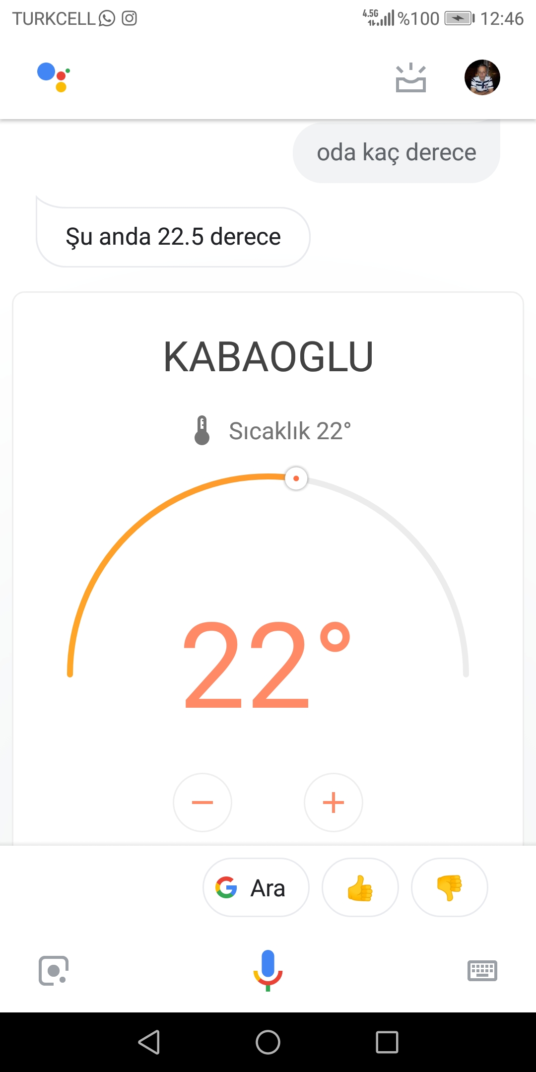

Google asistan Türkçe olmuş. Geçen gün kurmuştum. Bugün Giresundan Hey Google odam kaç derece dedim. Samsun'daki evimin sıcaklığını söyledi. Homekit desteğini iPhone kullanmadığım için onemsemiyordum ama hoş bir özellikmis gerçekten.

IPhone ile nasıl bilmiyorum ama goggle asistan ile Ben giresundan evdeki netatmonun oda sıcaklığını sorunca ogrenebiliyorum. Bir kac sefer sordum direk sesli söylüyor ekranda da ısıyı gösteriyor arti eksi işareti çıkıyor.
