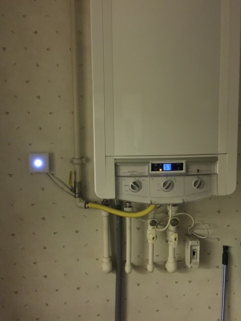

Merhaba,
Ben de apple storedan aldım aslında kurulumu oldukça basit ama ben elektrik işlerinden pek anlamadığım için benim tesisatçı bir çocuk var, o yaptı.
Kombiye bağlanması gereken bir parça var, bu parçanın 4 adet kablosu var, 2 sini kombiyi açıp termostat girişine, diğer 2 sini de 220 elektiğe bağlamak lazım. Benim kombinin yanında bir şalter vardı kombinin bağlı olduğu, ondan aldık elektriği. Takıldığın biyer olursa yazarsın, yardımcı olmaya çalışırım

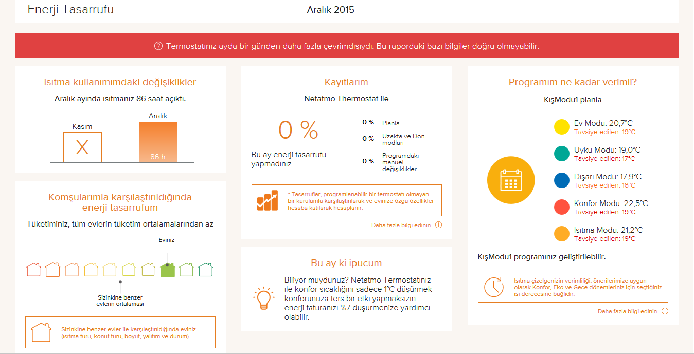

Evet Netatmo ile ilk raporum web ekranına düştü
Hayırlı olsun :)
Benimkiside aşağıda ama bende sürekli 23° ayarlı ve aralık 15'inde kurdum cihazı
