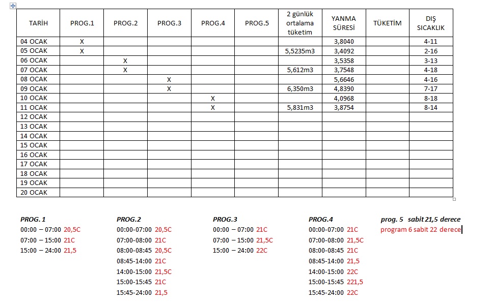

ŞEHİR : AYDIN
ISITILAN ALAN 100 M2
TERMOSTAT NETATMO
ÖĞRENME MODU AÇIK
TAHMİN MODU KAPALI
YERDEN ISITMA
EN SOĞUK ODADA TERMOSTAT
FOTOĞRAFTA PAYLAŞTIĞIM GİBİ DENEME SONUÇLARI
BUNLARA EK OLARAK SABİT SICAKLIKTA NASIL BİR İLİŞKİ VAR ONU DA DENEMEYECEĞİM

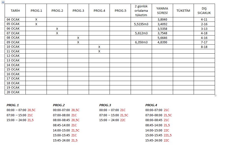

ŞEHİR : AYDIN
TERMOSTAT NETATMO
ÖĞRENME MODU AÇIK
TAHMİN MODU KAPALI
YERDEN ISITMA
FOTOĞRAFTA PAYLAŞTIĞIM GİBİ DENEME SONUÇLARI< Resime gitmek için tıklayın >
