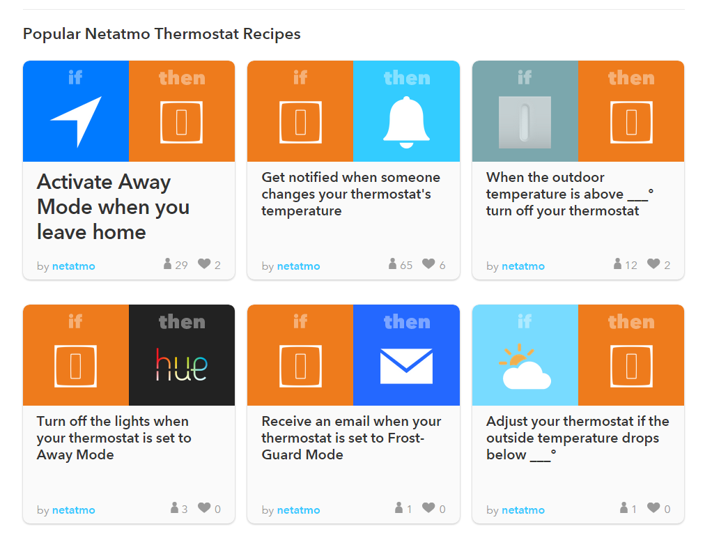

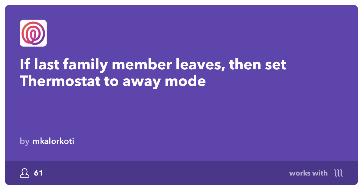

"TAHMİN" modu yerine, IFTTT'de "LIFE 360" uygulaması ile birlikte MiGo (Netatmo) uygulamalarını eşleştirdim.
Böylece evde kimse olmadığını anlayan OT kombiyi otomatik olarak "EV BOŞ" moduna alıyor.
Ve eve yaklaşan, gelen bir aile bireyi olduğunu da anlayıp, kombiyi "EV BOŞ" modundan çıkartıp, normal günlük programı uygulamaya başlatıyor.
Bu uygulama bana, aileme ve yaşam tarzıma ve ısı konfor anlayışıma tam uyduğundan, "TAHMİN" modu yerine IFTTT uygulaması bana daha cazip geliyor.

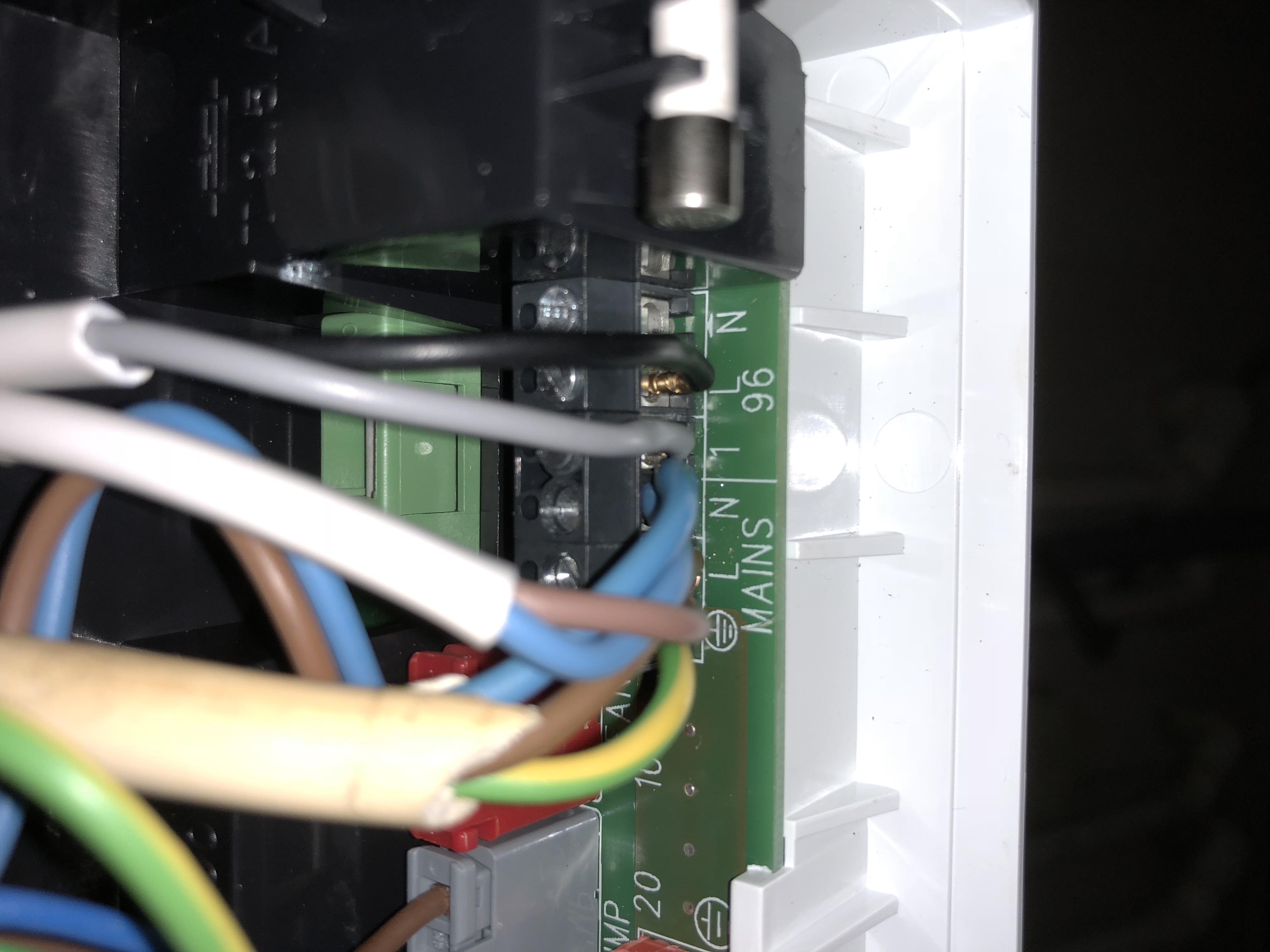

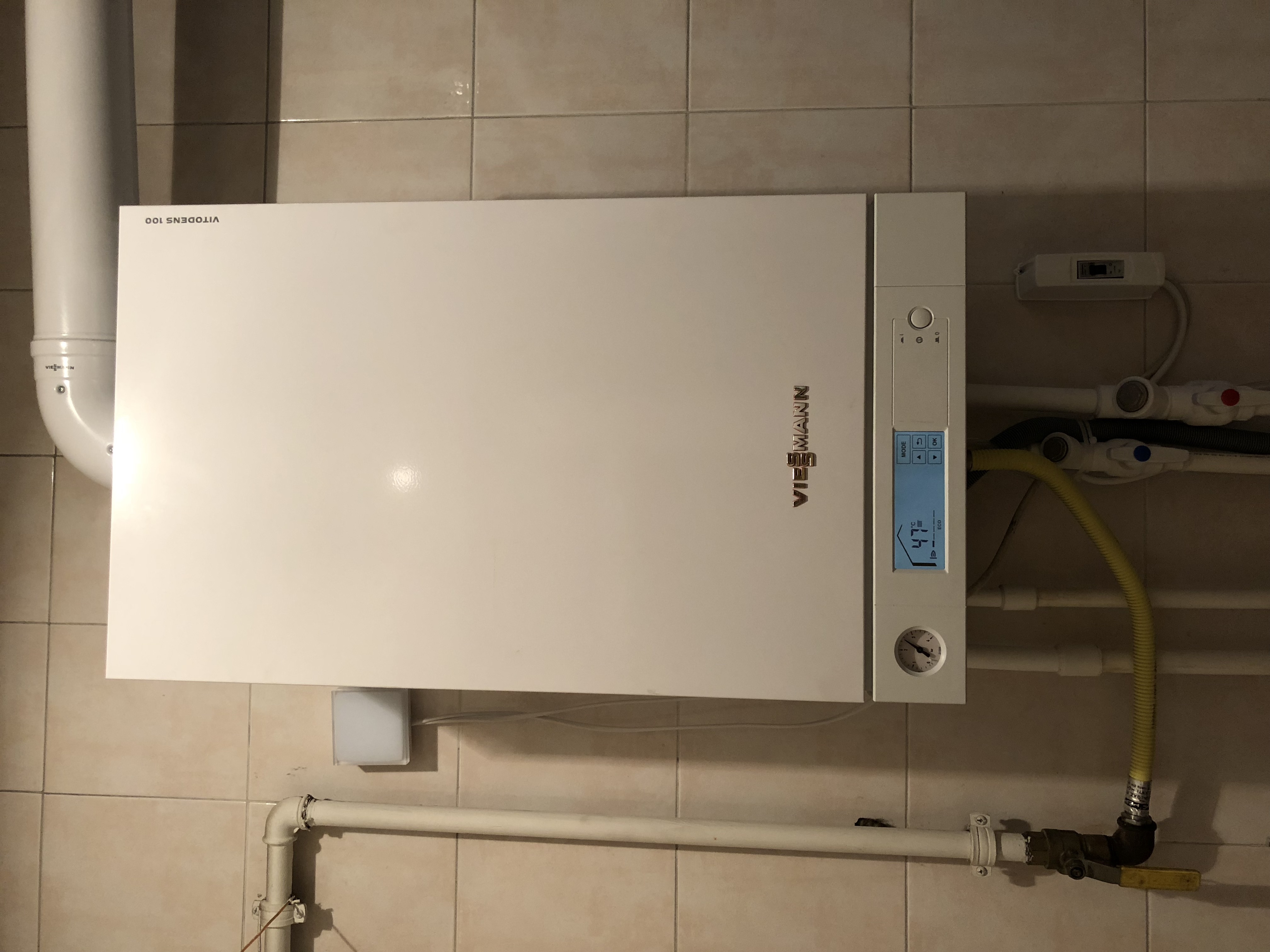

8 yıl

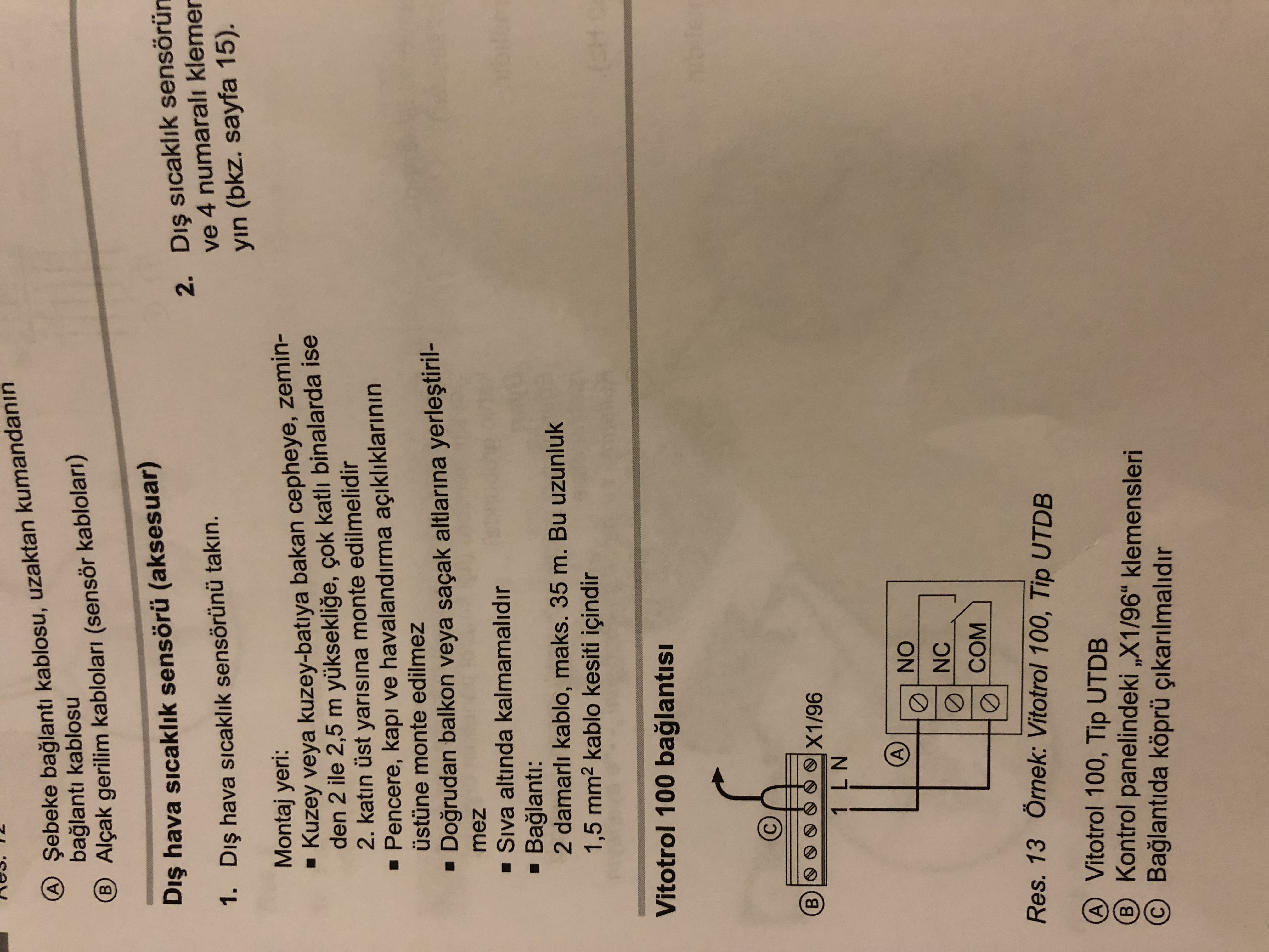

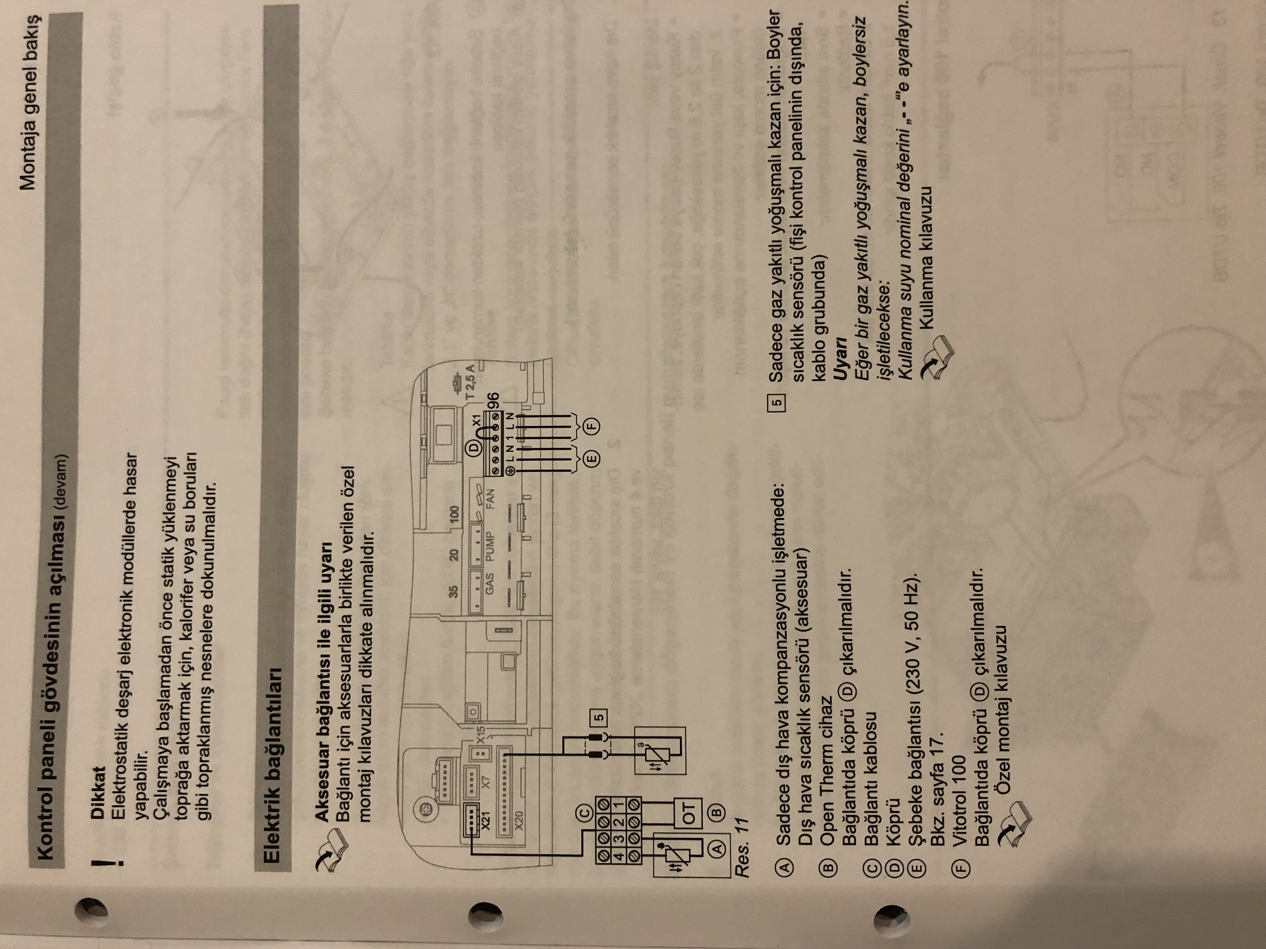

Merhaba,
ekte hem kombinin, hem yaptığım bağlantıların hem de kılavuzdaki ilgili sayfaların görselleri var.
teşekkürler
Bu mesajda bahsedilenler: @Kombici_Olduk
8 yıl
orada bahsedilen kuru kontak dediği basit on off termostatlarla çalışıyorsa bunula da çalışır demek
çünkü on off termostatın herhangi bir ekstrası yoktur. kombiye aç der köprüyü çalıştırır kapa der kçprüyü kaldırır demek istediği o aslında

Öğrenme Modu yerine ben IFTTT uygulaması ile Life 360 uygulamasını MiGo ile eşleştirdim.
Evden en son aile bireyi ayrıldıktan sonra kombi kendini kapıyor, aile bireylerinden biri eve yaklaştığında ve/veya geldiğinde çalışmaya başlıyor. Bence bu uygulama çok daha başarılı ve tasarruflu.
