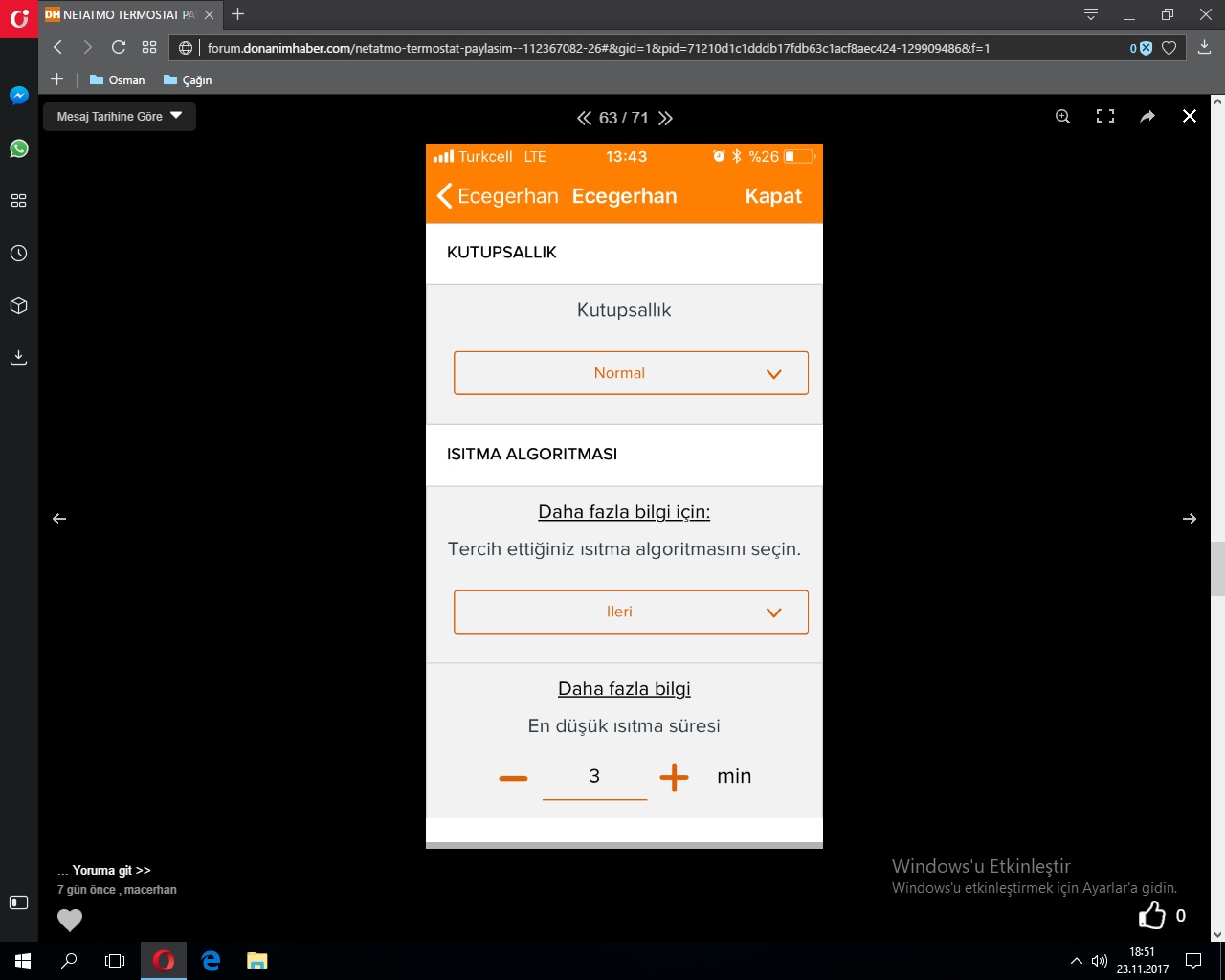

şu minimum yanma süresi nedir

min yanma süresi kombiyi herhsngi bir durumda çalıştırırsan min ... dak yap öyle kapa anlamına geliyor. Bu durum evde sıcaklığın aniden bir şekilde düşmesi ile oluşabilen olaylar olabilir. ( cam açma - kapı açma gibi ...)
öğrenme modu devredeyken hassasiyet evet 0,1 derece. Öğrenme modunda çalıştığınızda eviniz istediğiniz derece tutmak için hassasiyet çok dar tutuluyor. Gecikme süreli ayarı seçerseniz bu hassasiyeti kendiniz azaltıp arttırabilirsiniz.

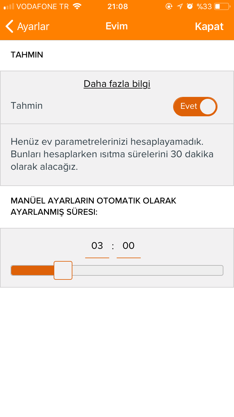

Arkadaşlar netatmo da öğrenme modu nasıl açılacak sadece şu ibare çıktı bana
