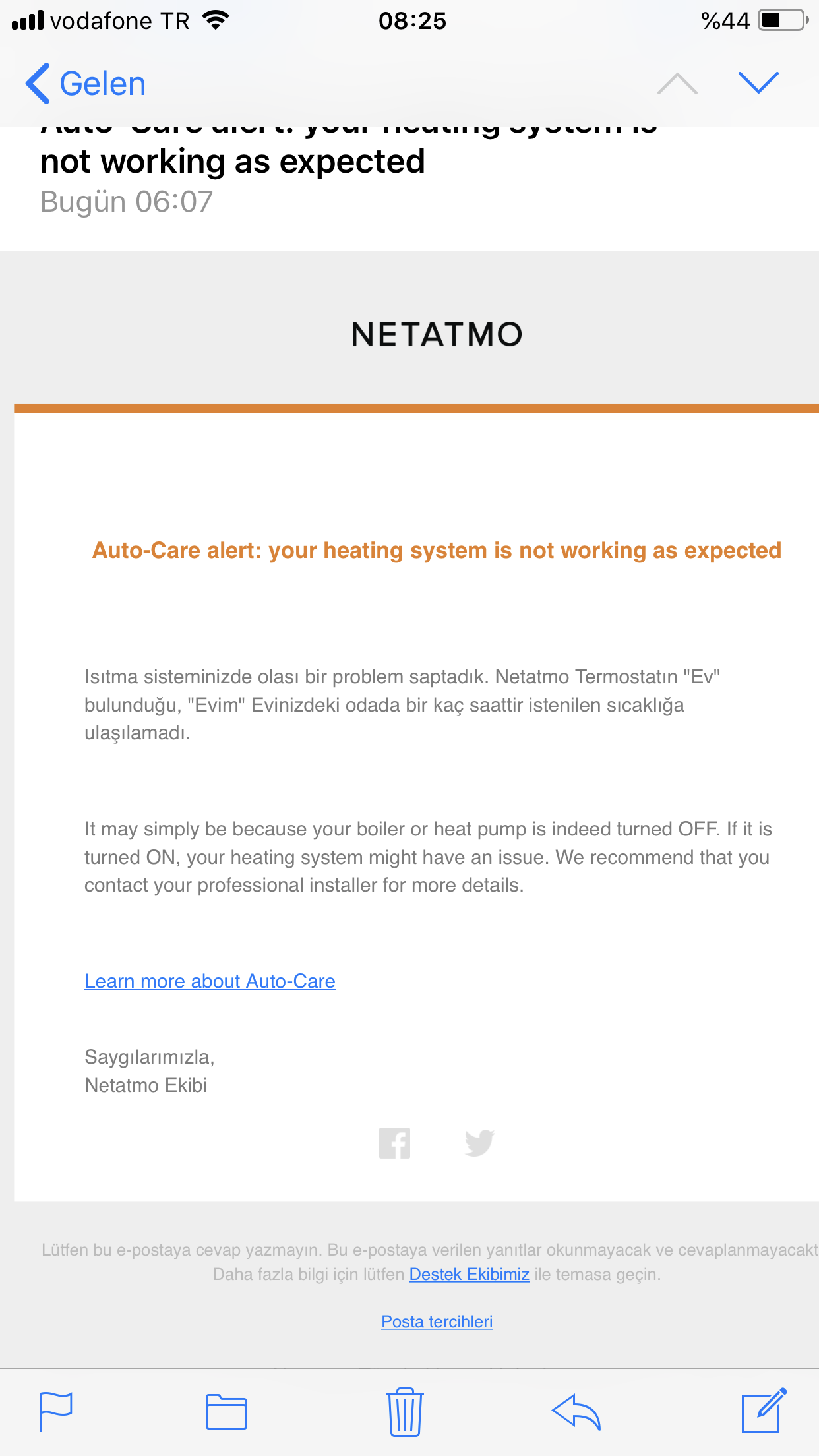

Netatmo bir kez daha kendine hayran bıraktı. Kombinin basınç düşmüş arıza ya geçmiş netatmo mail atmış.

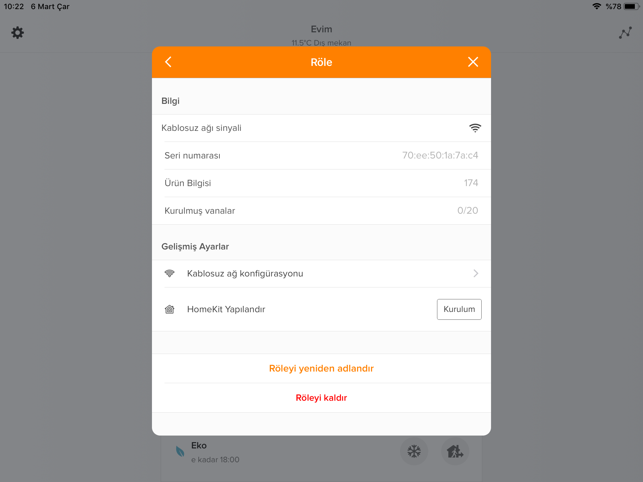

Arkadaşlar Netatmo yu sıfırlama işini nasıl yapıyorsunuz. Menüsünde sıfırlama olarak varmı yoksa başka bir yöntemimi var.
Netatmo üretimi Migo kullanıyoruz ama biz kullanıcılar Migo nun sıfırlanmasının nasıl yapıldığını bir türlü bulamadık, ciddi sıkıntılar yaşıyoruz.
Sizler nasıl sıfırladığınızı detaylı anlatabilirseniz belki bizde bir çözüm bulabiliriz
Trşekkürler

Görseldeki menüden röle yi kaldırınca tüm veriler silinecek diye uyarı çıkıyor sıfırlanıyor

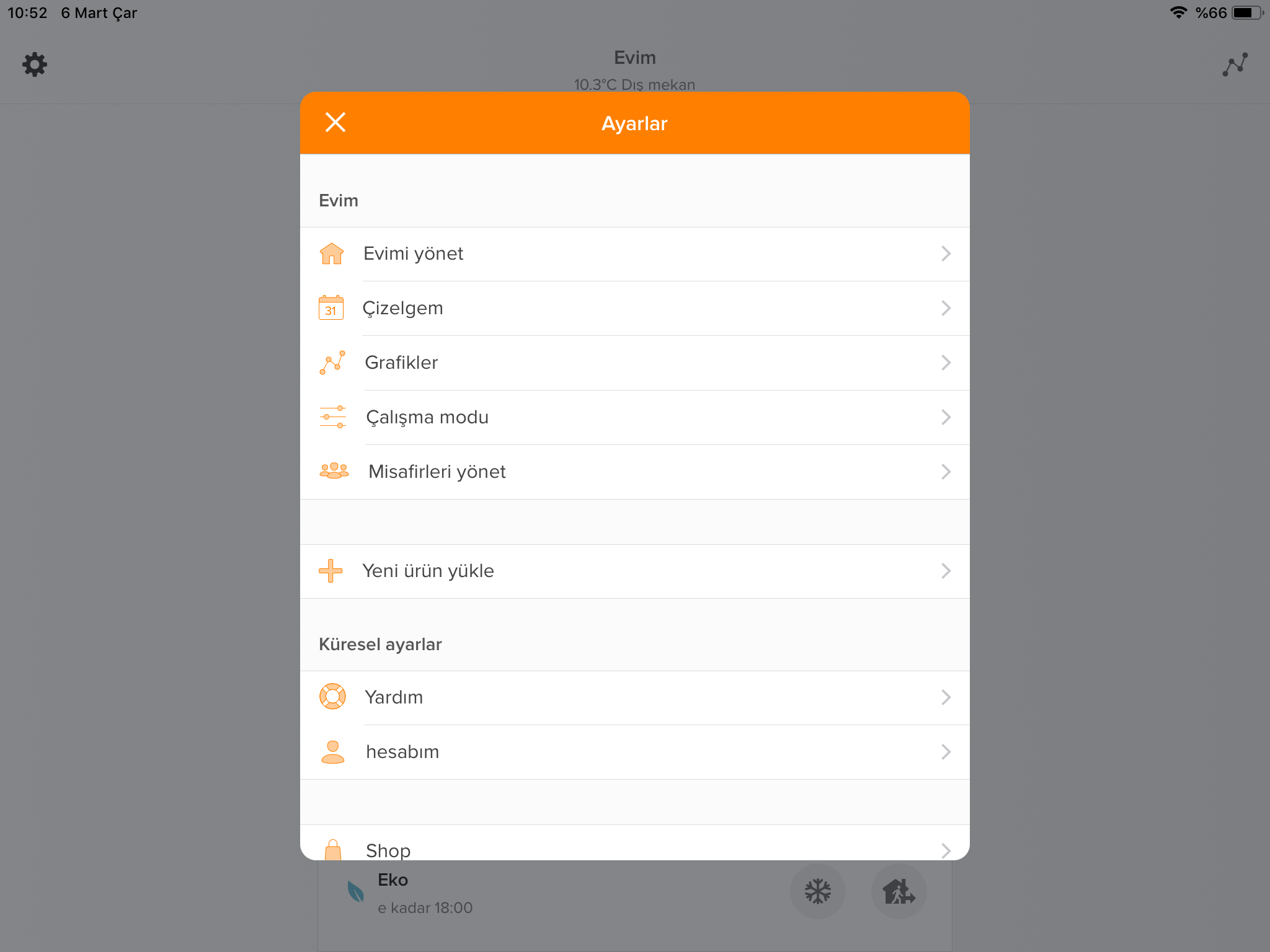

Sorun öğrenme ise 15 günde bir kalibrasyon yapıyor diye biliyorum siz de misafirleri yönet diye bölüm var mı?
