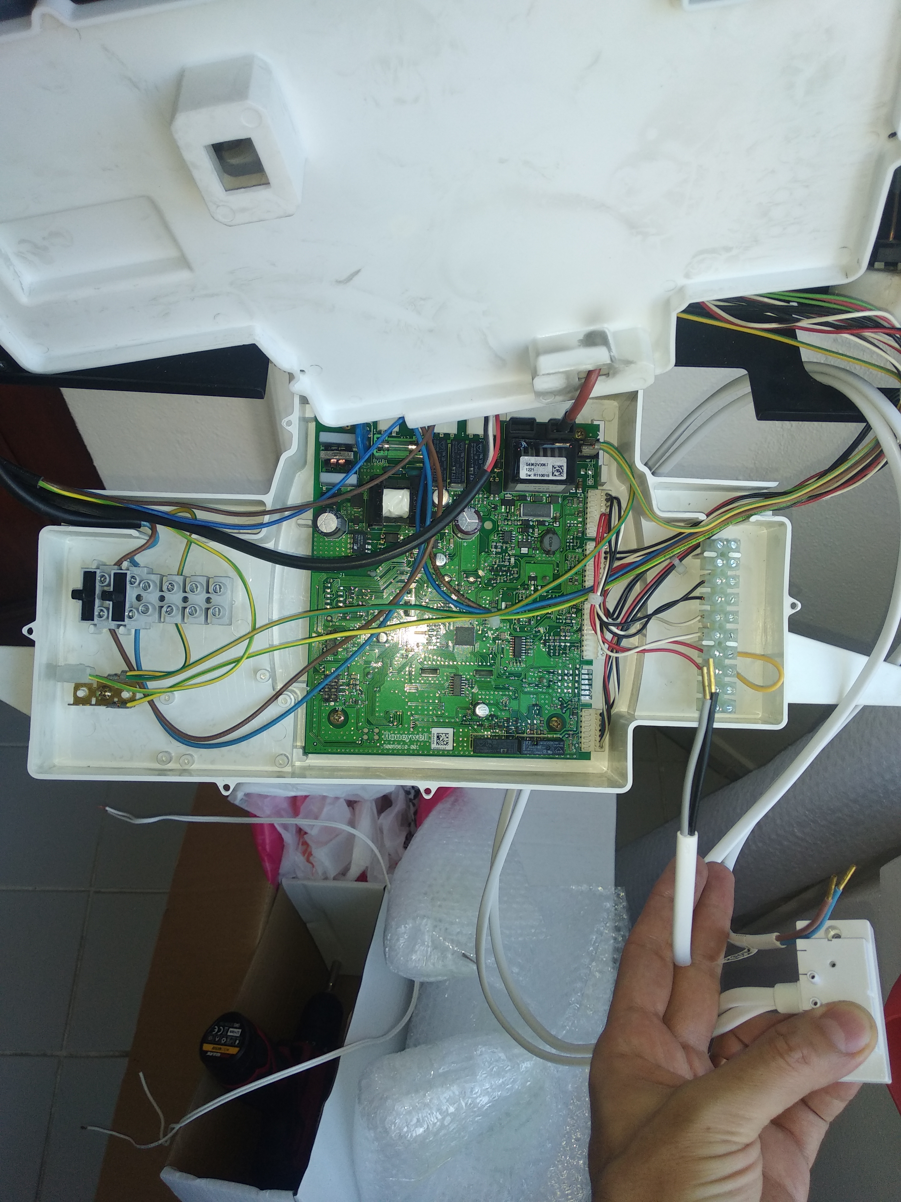

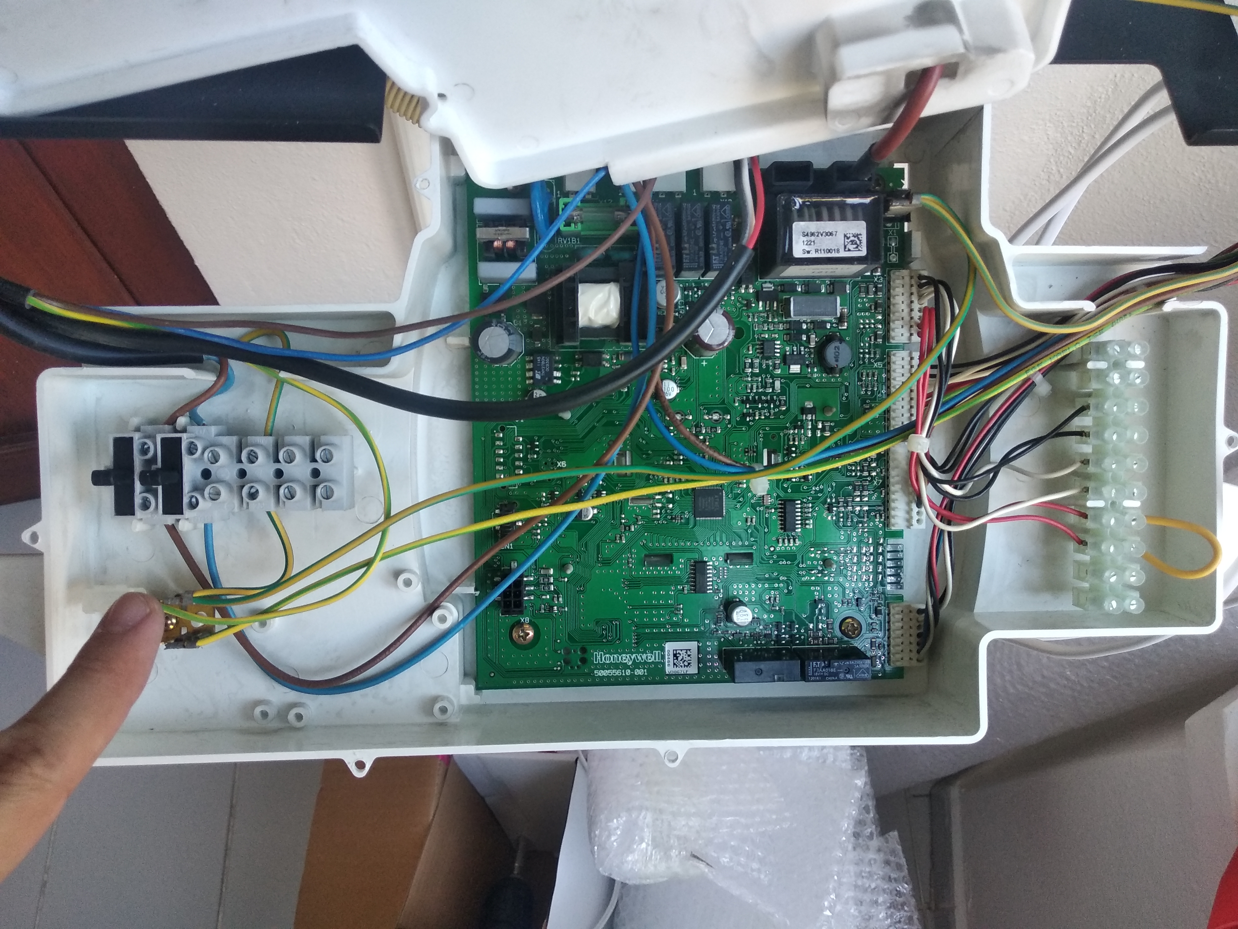

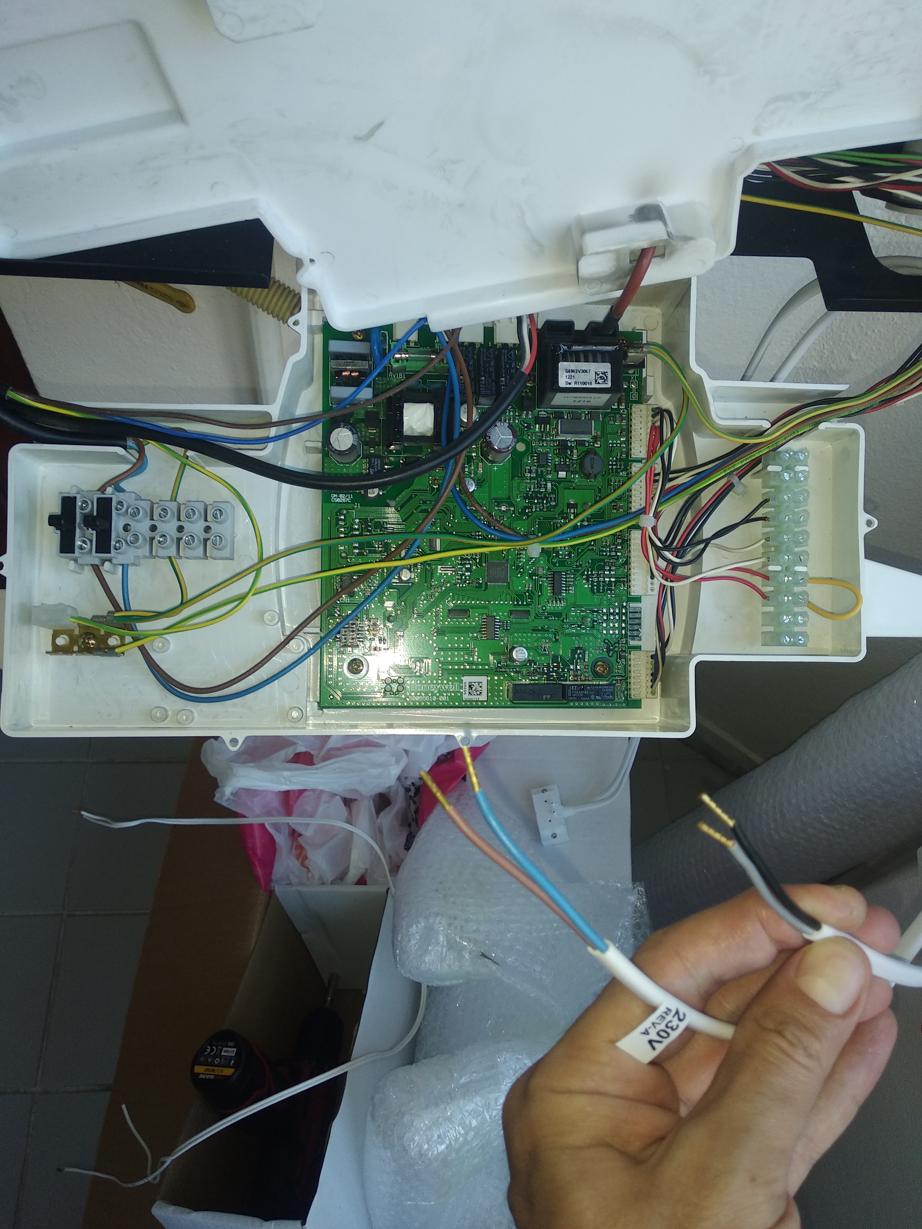

baymak duotec 33 kombim. asagidaki fotolardan yardim edebilecek var mi? ilk foto benim kombinin ici, parmakla gösterdiğim yerden mi bağlancak kahverengi ve mavi kablo ortak olarak üstüste bağlıyor videoda.

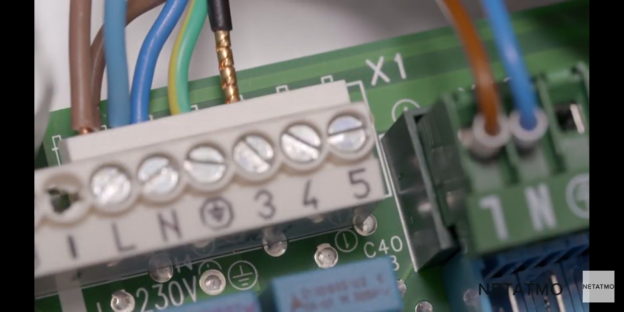

şimdi baymak'ın şablona baktım netatmo on-off olduğu için sarı kablonun olduğu yere girişi yapılacak, opentherm yok diyor yabancı sitede netatmo için o olsaydı girişi sarı kablonun yanındaki 2 girişten bağlanıyor ama diğer kahve ve mavi kabloların girişi uzakta kalıyor orası kafamı karıştırdı son olarak netatmo ara parcasindan gelen mavi - kahve kablo kombinin hangi girisindeki mavi-kahveye baglanacak?
bu da netatmonun tanitiim videosundan ekran görüntüsü

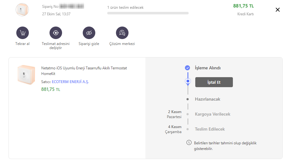

25Tl puan ile 882'ye geldi, gecen yil 900TL'ye alacaktim butce el vermemisti, kismet bu gune imis. Bakalim kurdaki yukselis sonrasi fiyati kac olacak?
Gecen yil Bosch Condense 2500 icin 3550Tl odemistim, suan 4700Tl. yaklasik %33 fiyat yukselmis.
Allah sonumuzu hayir etsin, bu gidis hic iyi degil.

Kahverengi ve mavi uclar guc icin,V otomattan aldim ben beslemeyi.
Google'da varmis aslinda nasil baglayacaginiz.
http://klimavekombi.blogspot.com/2017/03/demirdokum-atron-oda-termostat-baglants.html
