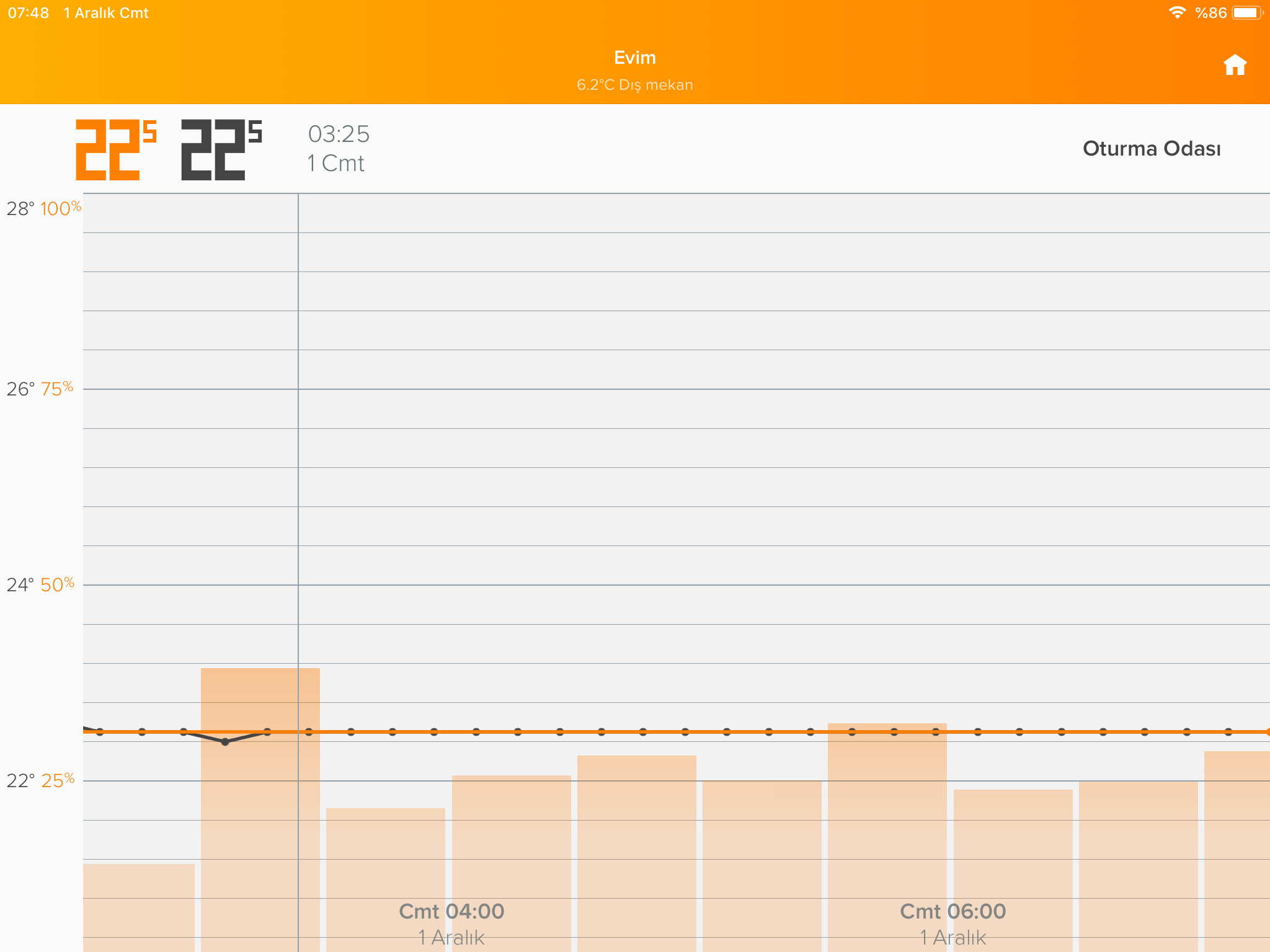

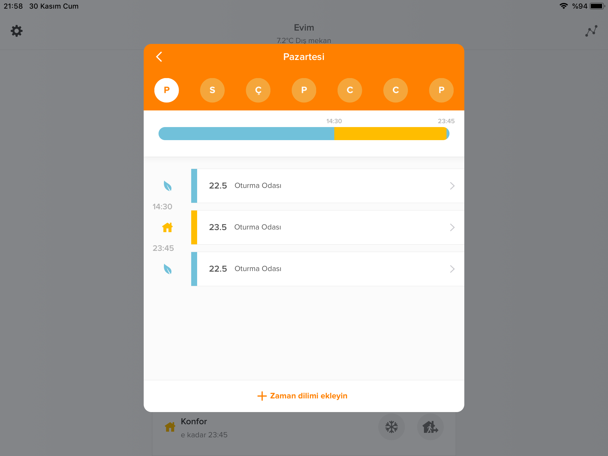

Arkadaşlar ilk tüketim grafiği geldi
ikinci görselde şöyle bir ifade var;
"Haftalık proğramınız düşündüğümüzden daha fazla enerji kullanıyor
Tavsiyemiz;konfor sıcaklığınızı 1C azaltarak konforunuzdan taviz vermeden %69 tasarruf edebilirsiniz "
23,5C olan degeri 22,5 mi yapmamı istiyor?
öğrenme moddan sonraki ısı dalgalanması harika bir konfor sunuyor.önümüzdeki ay tüketime bakacağız artık
