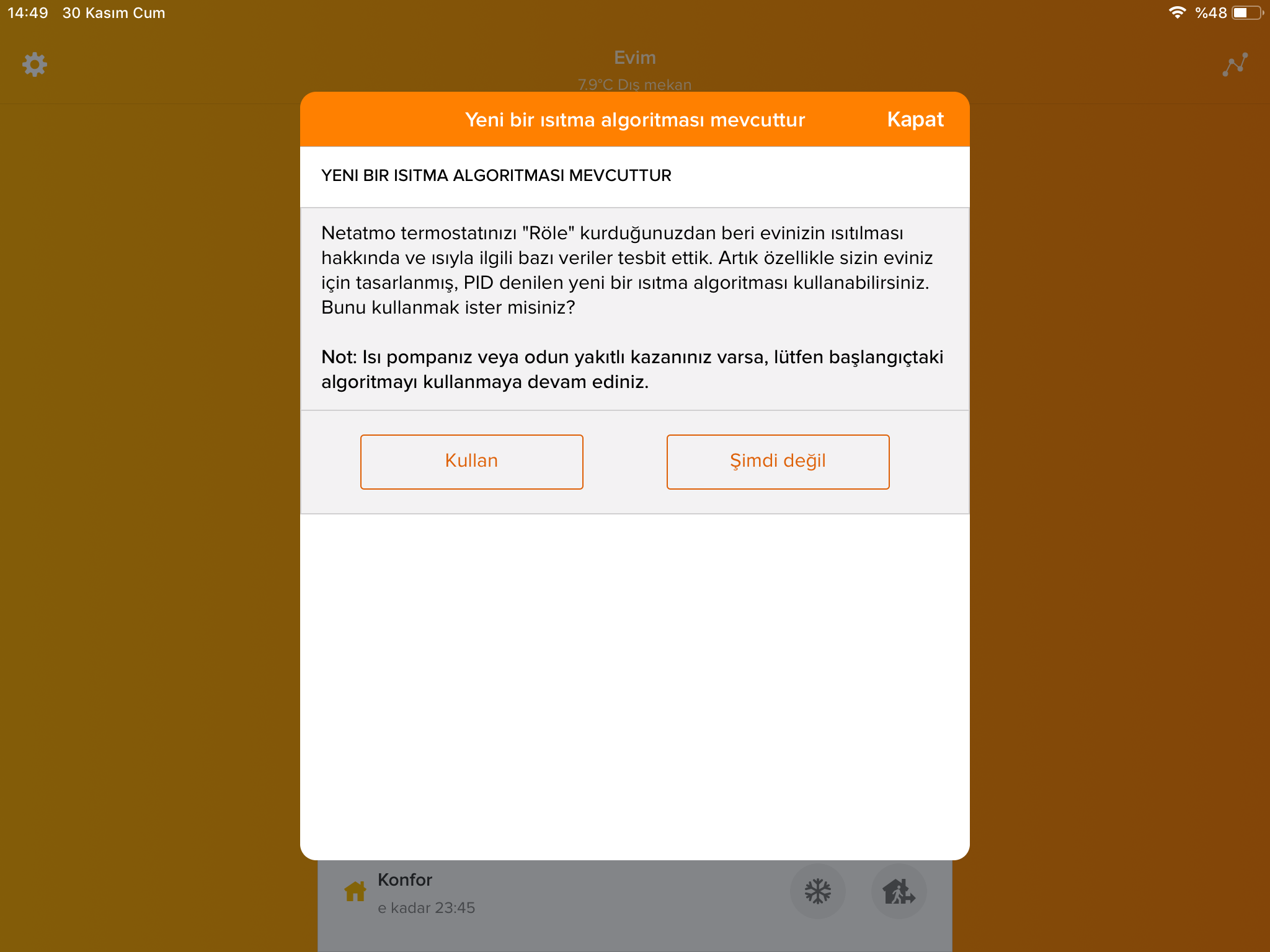

Evet arkadaşlar an itibariyle cihaz evi öğrendi bundan sonrasını takip edip paylaşacağım.
Isı hassasiyet ayarı kısmı 0.1C ayarlıydı burası 2 min olmuş bakalım görelim.
PID devreye girmeden
PID den sonra
