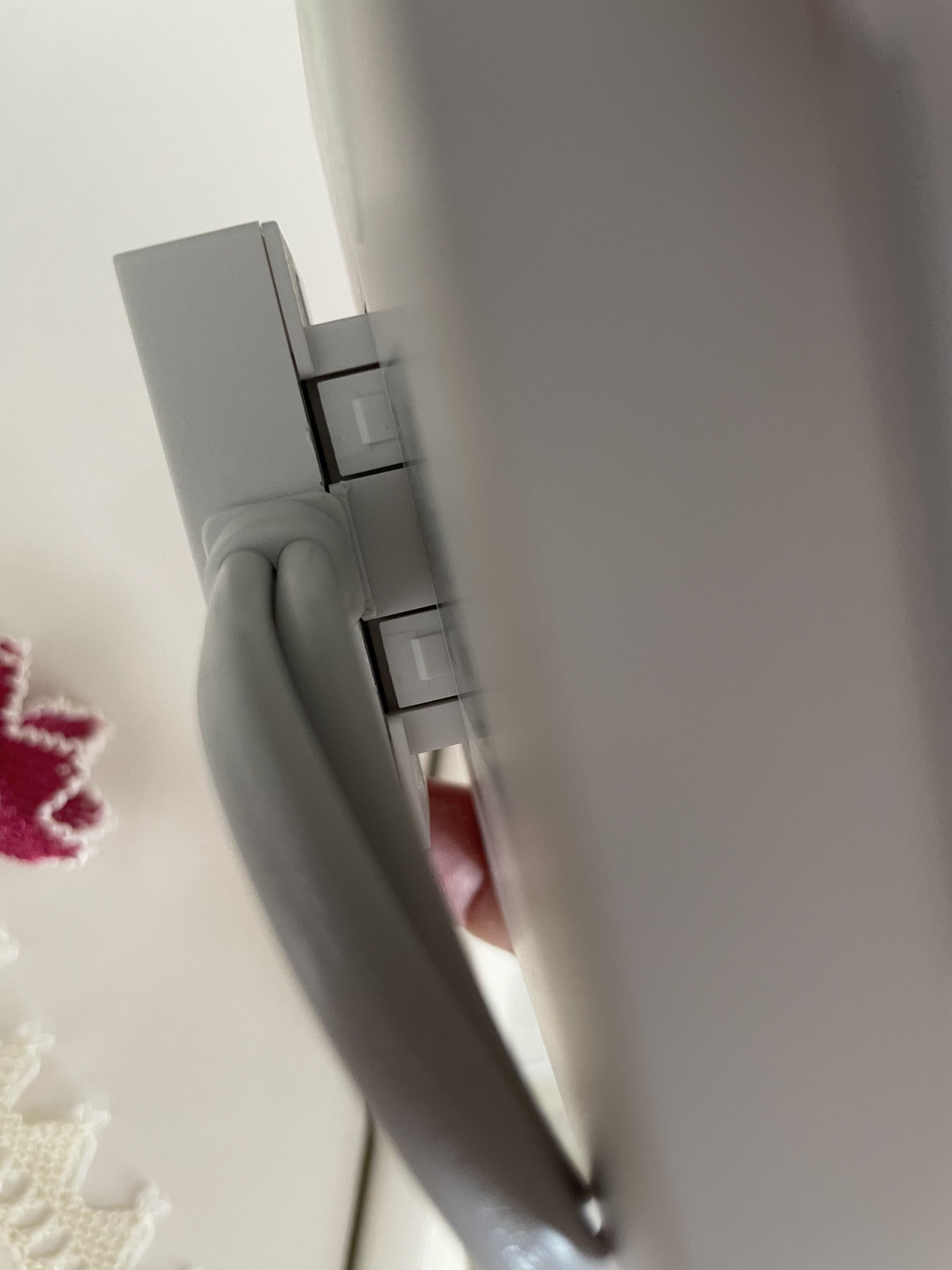

evet çok sağlam oturuyor yuvaya, bir yolu vardır elbet.
takarken dikkat etmemiştim, kablonun sağında solunda bastırmalık yer varmış.
< Bu mesaj bu kişi tarafından değiştirildi dream_04 -- 1 Ekim 2022; 17:36:19 >
