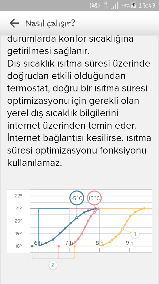

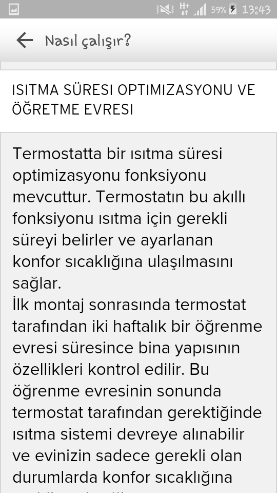

mantık şu. sen akşam 8de evi 23°C istiyorsun farzet. Bu cihazda senin evinin ısı yalıtımını öğreniyor, ne kadar zamanda ne kadar ısıttığını tahmin edebiliyor. Bunu yaparken dışarıdaki sıcaklığıda dikkate alıyor ve 8 de 23°C istediğin evi bazen 07:30da ısıtmaya başlıyor bazen 07:55'de.
Cihaz senin evinin öğrendi ve buna göre ne kadar zamanda ısıtacağını tahmin ediyor ve konfor sağlıyor.

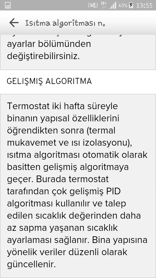

şuan itibariyle tekrar termostatı sildim başka bir hesapla açtım ve tahmin modunun da açtım artık bu son deneyişim olacak iyece sıkıldım çünkü bir sıkıntı var ve çözemedik :(
neden ısıtma algoritması ileri olmuyor

RÖLE SİLİNDİ YENİDEN KURLUM YAPILDI YENİ HESAPLA
TAHMİN MODU AÇILDI

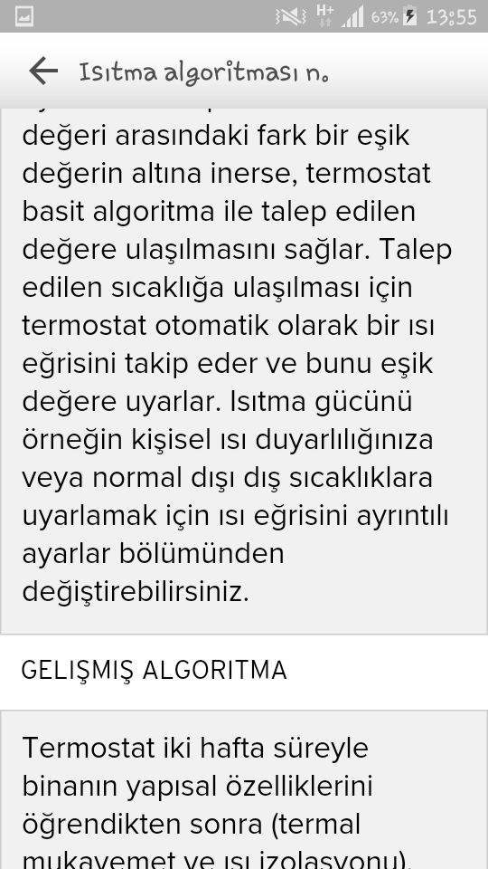

EĞER BU ISITMA ALGORTİMASI İLERİ DENEN ŞEY KOMBİYİ ERKEN KAPATIP ISITMA DA DALGALANMA YARATMAYI ENGELLEMİYORSA BU ÜRÜN DE ÖĞRENME MODU VARDIR DİYEMEYİZ
AYRICA TAHMİN MODU KAPALI İKEN ÖĞRENME KAPALI OLUYOR MU
2 SEFERDİR AYNI ŞEKİLDE MESAJ GELİYOR AMA ISITMA ALGORTİMASI İLERİ DİYE AÇILMIYOR.
BUNU HALA ANLAMIŞ DEĞİLİM.
ISITMA ALGIRTİMASI AÇIK OLAN ARKADAŞLAR SICAKLIK DALGALANMASI OLUYOR MU YA DA HİSTERİ EŞİĞİNE GÖRE ÇALIŞMADIĞI İÇİN KOMBİYİ HEDEF SICAKLIĞA GELMEDEN DE KAPATMASI GEREKİYOR
BUNU ÖNCEDEN YAPMIYORSA ZATEN O ZAMAN BOŞUNA BİR ÜCRET ÖDEMİŞ OLURUZ BU ÜRÜNE

TAHMİN modu kapalı.

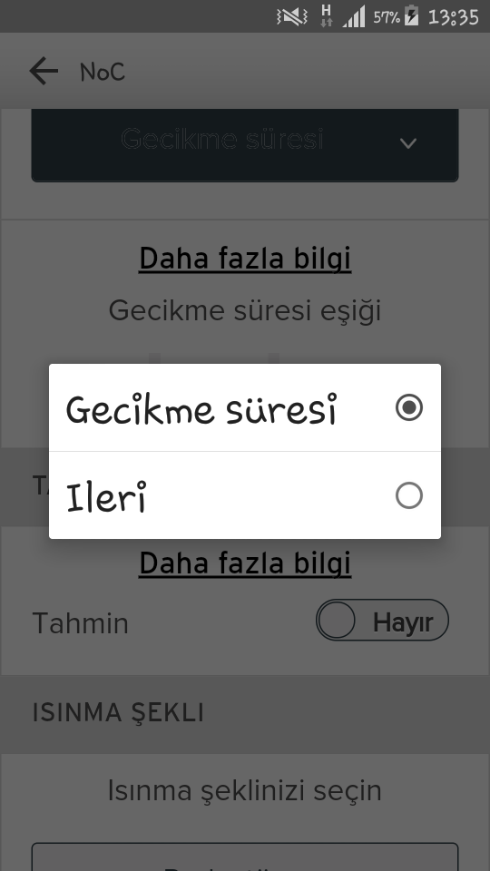

ISITMA ALGORİTMASI hem GECİKME SÜRESİ (HİSTERİ) hem de İLERİ seçebiliyorum
Dediğinde haklısın eğer Öğrenme Modunda evi hangi dış hava ısısında kaç dereceye ne kadar sürede getireceğini biliyor ise hedef sıcaklığa gelmeden kombiyi de kapatması gerekiyor. Bunu anlamanın tek yolu benim kombi ile yatıp kalkmam gerekir demek. :)
Yani hedef sıcaklığa erişmesine yakın kombiyi gözlemlemek lazım.

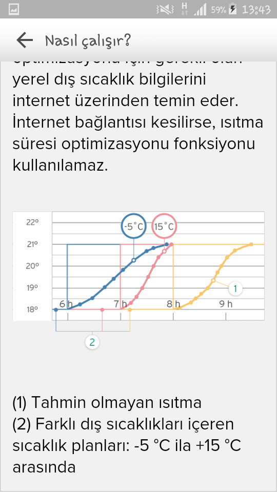

Benim öğrenme modundan anladığım hedef sıcaklık 22 olsun evin ısınma süresini öğrendi 21.8 de kapattı kombiyi sıcaklık 22 ye ulaştı
Benim anladığım bu
Ama şuan bende o mesaj geldikten sonra bile
21.9 kombi yanıyor 22.1 de duruyor ev 22.9 oluyor sorun bu ısı dalgalanması fazla

uyguladaman grafik seçiyorsun yaa kombinin kapanma zamanını görüyorsundur.
dediğim gibi erken kapatma kısmı olmuyor ve ısı dalgalanması oluyorsa cosa dan farkı yok demektir.

migo biraz daha ayrıntılı olmuş yerden ısıtma seçeneği de olması avantaj
ben biraz acele ediyorum o zaman
önce tahmin modu sonra da ileri algortima için mesaj gelecek bana diye tahmin ediyorum

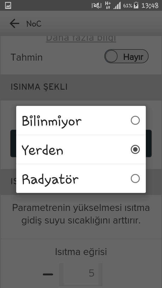

Ben Yerden Isıtma seçtiğim zaman nasıl davranacak onu görmek istiyorum. Ama Tahmin Modunu açmam lazım o zaman. Tahmin Modu açıldığında ve Yerden Isıtma seçildiğinde hesap edip oda hedef sıcaklığına erişmeden kapanacak mı? Göreceğiz.
