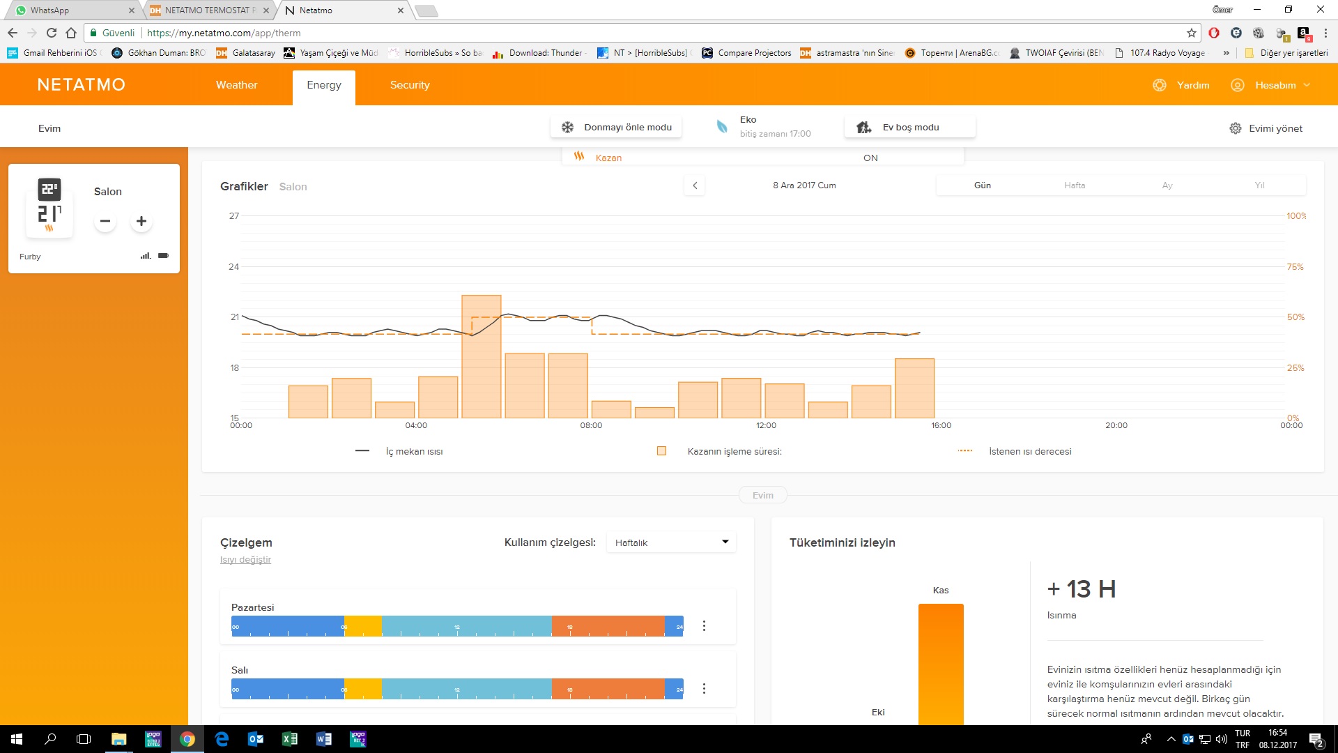

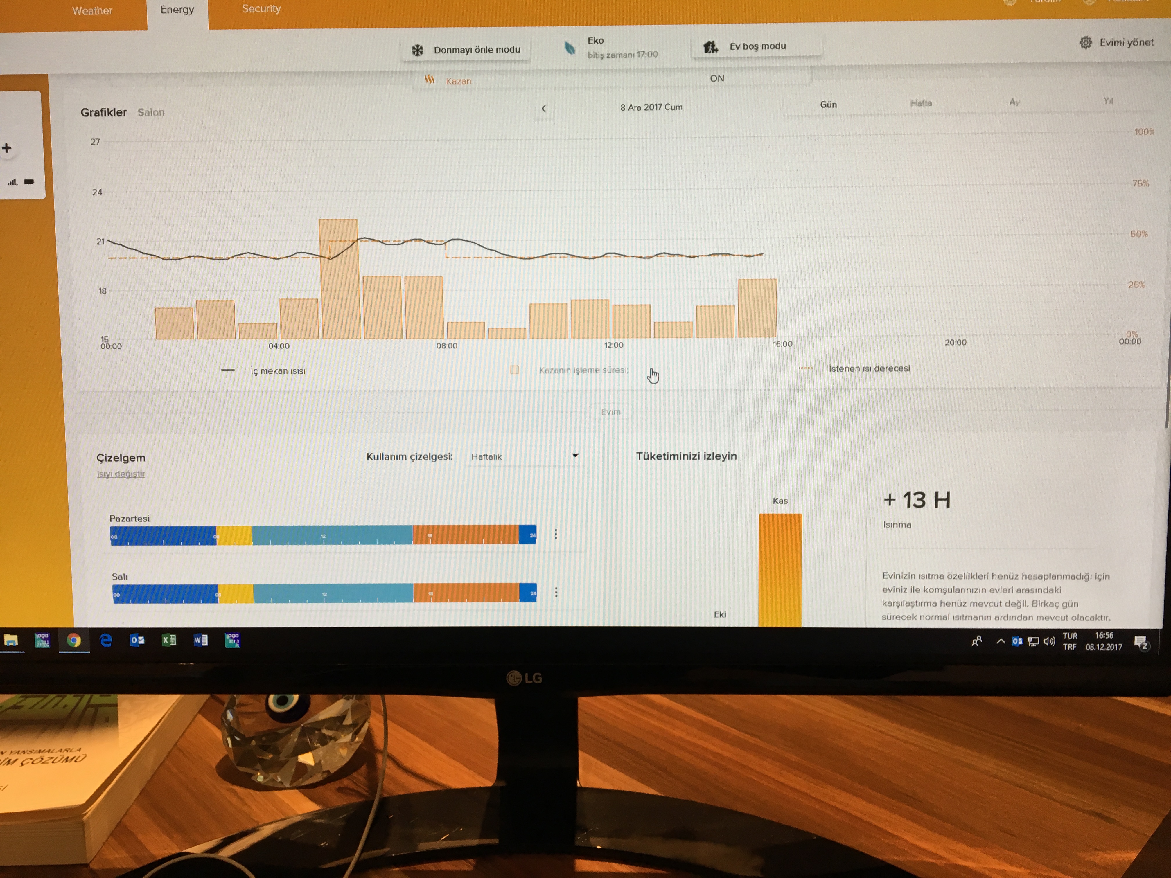

NETATMO DA WEP ÜZERİNDEN GRAFİKLERE BAKTIĞIMDA ŞÖYLE BİR DURUM DİKKATİMİ ÇEKTİ
GÜNLÜK GRAFĞİE BAKTIĞINIZ DA
HEDEF SICAKLIKLAR MODLARDA BELİRLEDİĞİNİZ GİBİ
23-07 : 20,5
07 - 17 : 21
17: 23 : 21,5
AMA HAFTALIK GRAFİĞE BAKTIĞIMDA
KOMBİNİN BENİM PROGRAMLADIĞIM DEĞİL KENDİ BELİRLEDİĞİ GRAFİKLERDE YANDIĞINI GÖRÜYORUM
MESELA 07 ARALIK İÇİN
03-06 : 20,8
06-09 : 20,9
GİBİ
BUNU SADECE HAFTALIK GRAFİĞE BAKTIĞIMIZDA GÖREBİLİYORUZ
SİZDE GÜNLÜK RAPORDA BU DURUMLARI GÖREBİLİYOR MUSUNUZ?

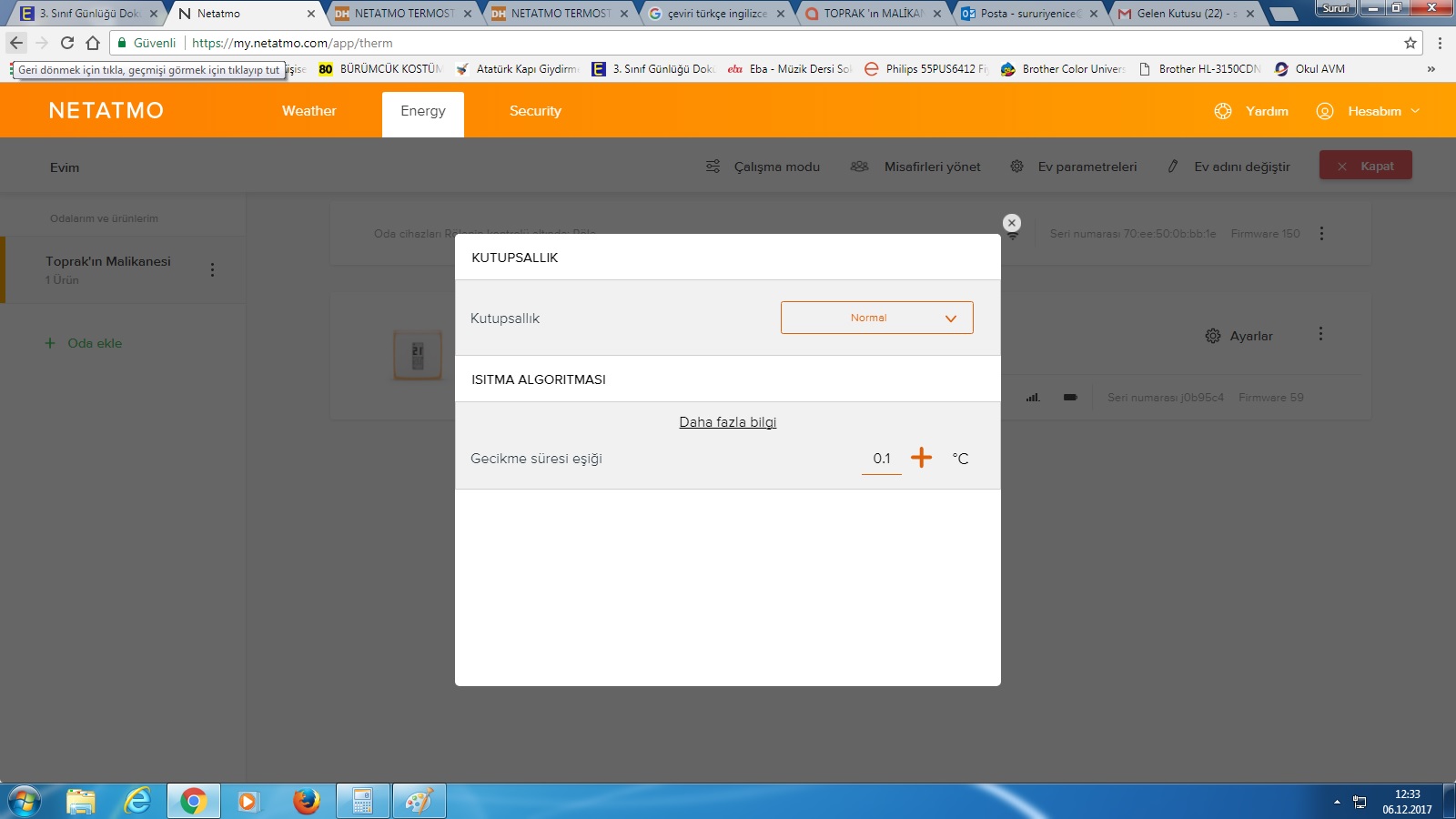

şuranın fotoğrafını atma imkanınız var mı
bende de sadece tahmin ile ilgili kısım açıldı ve hava durumu bölümü açıldı.
ısıtma algortiması ile ile gili kısmıda ne açıldı sizde
uygulama - evimi yönet - odam ( veya oraya ne isim verdiyseniz) - termostat - gelişmiş ayarlar - arkasından sayfada kutupsallık diye menü çıkıyor o sayfanın altında ısıtma olgortiması diye bir şey var ı
çıktıysa kaç günde çıktı acaba

bende bu çıkmadı nedense anlamadığım bir şekilde acaba silip tekrardan mı kursam ki kaç günde geldi bu mesaj size < Resime gitmek için tıklayın >
bende böyle sadece tahmin menüsünde 30 dk önce değil de hava durumuna göre açılıyor yazıyor.

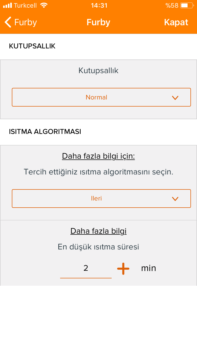

benimde önceden böyleydi, şimde son gönderdiğim resimdeki gibi..
size de uygulama bende olduğu gibi sorular sordumu ileri ayarlara açarken?

merhaba,
grafiğiniz başarılı :)

en düşük ısıtma süresi 2 + min ne anlama geliyor?
Bu mesajda bahsedilenler: @macerhan , @Kombici_Olduk
