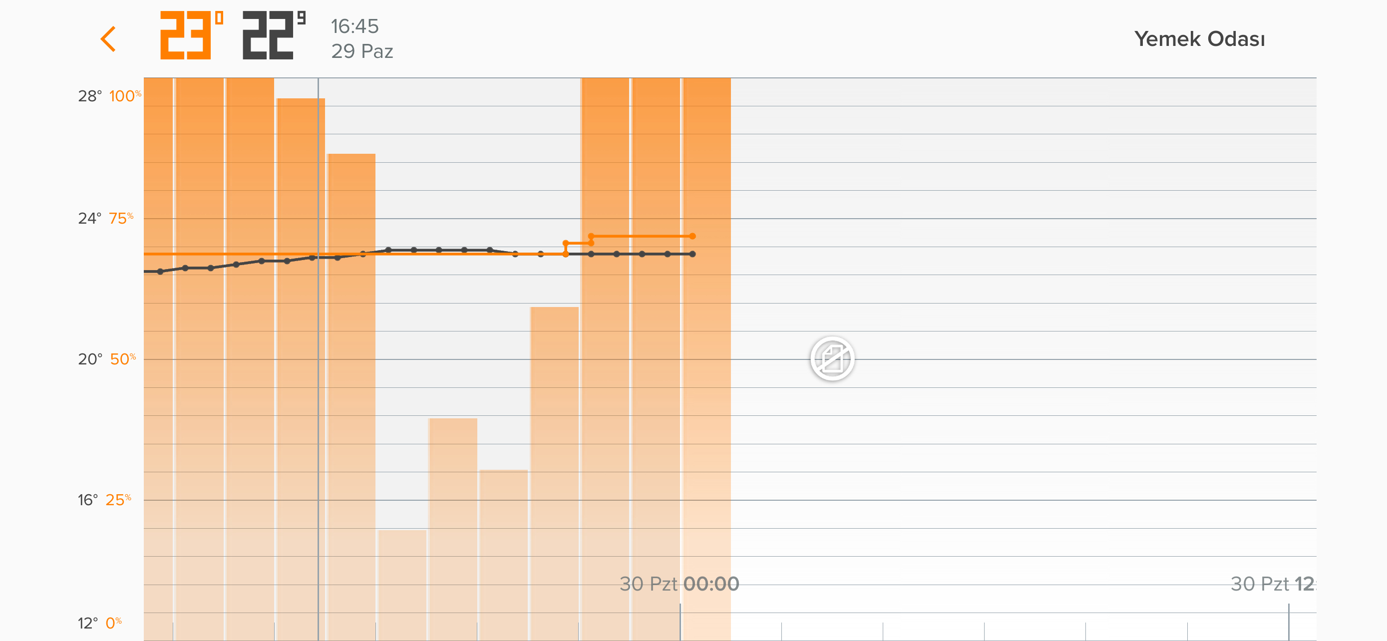

Termostatim ileri seviyede ogrenme modunu gecti normalde ayarlarda istenilen sicaklik 23 olmasina ragmen 23 ten yarim derece oynattigim zaman 23.5 yaptigimda hic o degere yukseltmemis yani 23 olmus ve yukarisi yok gorselde paylasiyorum. Neden boyle olur.
8 ay
Çok basit siz dereceyi yukselttikten sonra farkettiyseniz termostat kombiyi hep çalıştırmış ama kombi kazan sıcaklığı yeterli gelmedigi için odanın ısısı artmamis kombinizim derecesini yukseltin

45 derece kombi kazan sicakligi kac derece onerirsiniz acaba
Bu mesajda bahsedilenler: @myctapha
8 ay
50 yap istenen sıcaklığa gelmezse 55 yap
