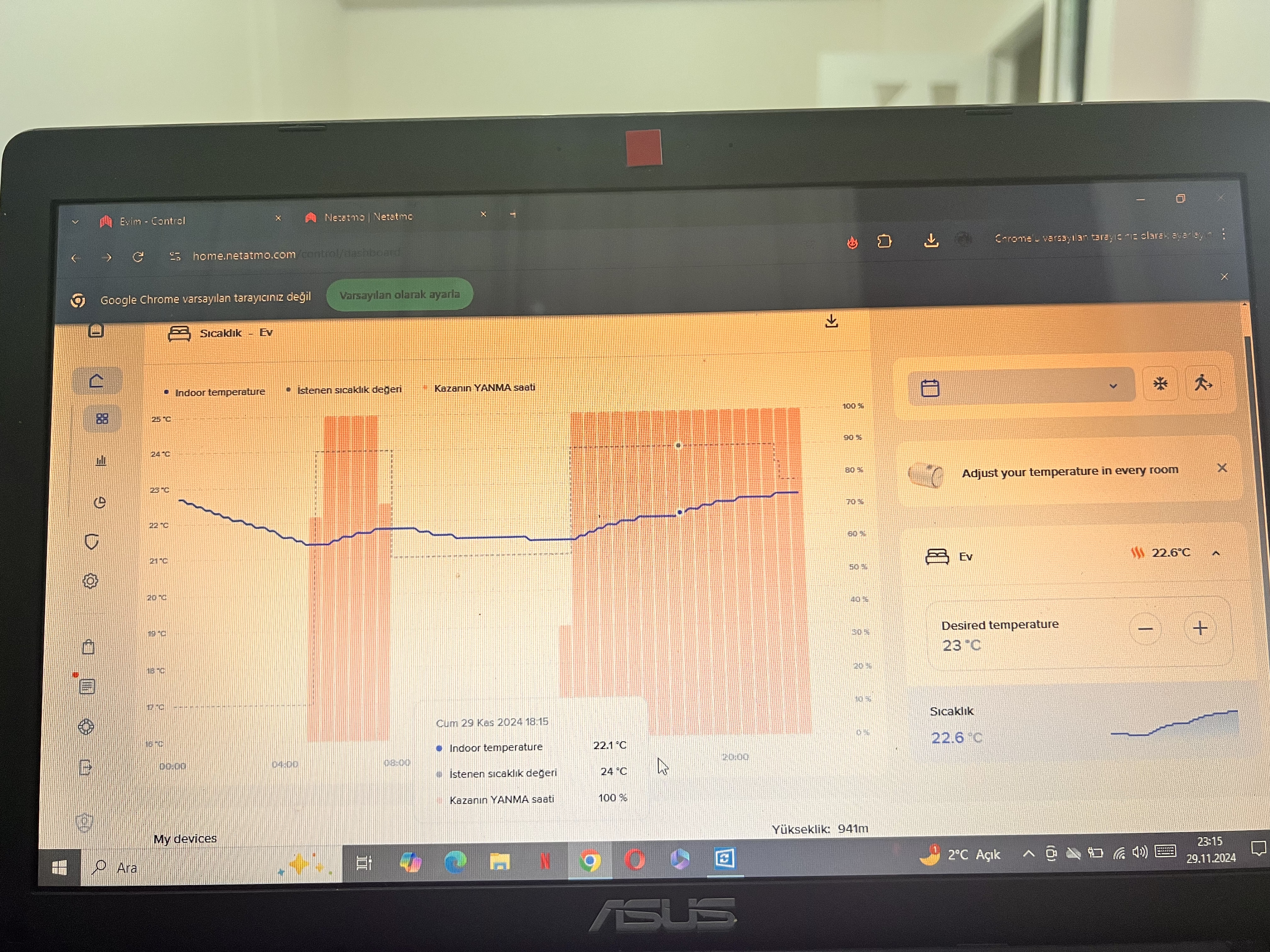

İyi gunler bir kac konuda bilgi almak istiyorum oncelikle ilk gorseldeki kafama takilan soru var 24 dereceye gelmesini seciyorum surekli aktif olmasina ragmen 22.5 dereceye anca getirebiliyor . Sebebi nedir acaba.
Burda 17:00 -24:00 arasi calismasi icin 14:15 te devreye giriyor. Tahmin acik

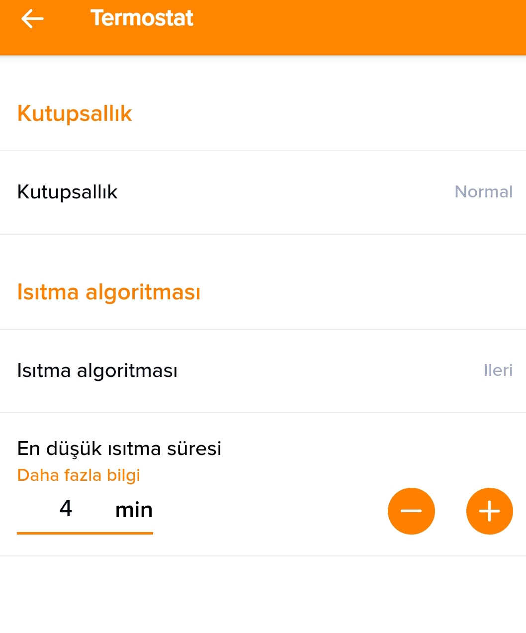

İkinci sorumda ogrenme modunun aktif oldugunu nasil anlamam gerekiyor

9 ay
Öğrenme modu aktif olduğunda termostat- gelişmiş ayarlar-isitma algoritması kısmında "ileri" ibaresi çıkmış olması lazim
İstediginiz dereceye gelememesinin tek sebebi kombi kazan sicakligi yetersizdir.

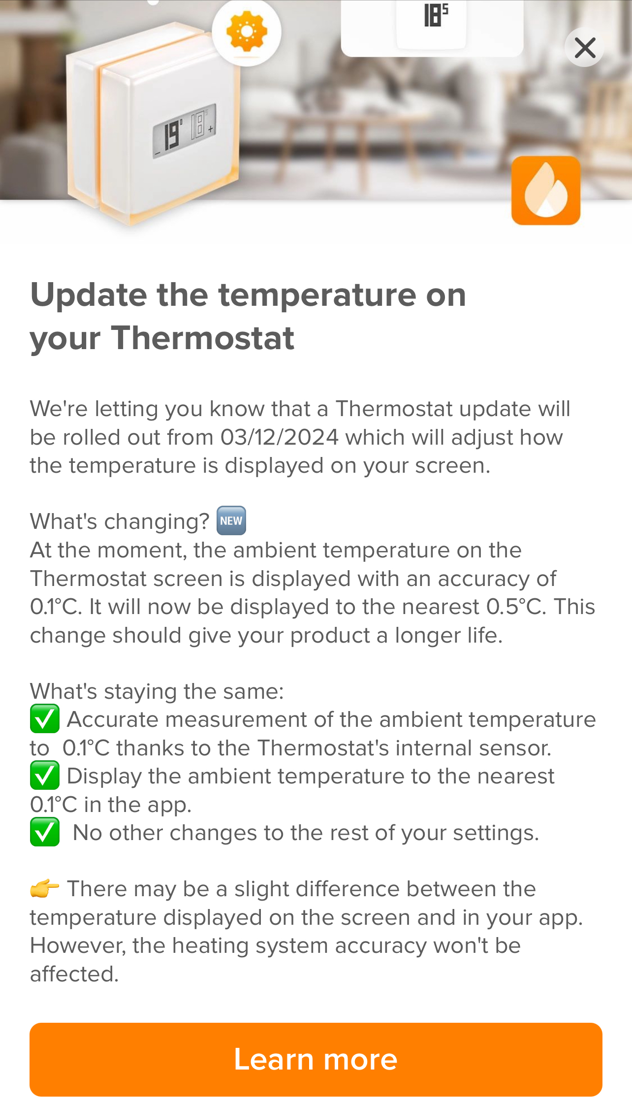

Termostat üzerinden görüntüyü 0.1 dereceleri görüntülemeyecek 0.5 katlarını gösterecek, ekranın sürekli calismasini engellemek için yapmışlar ama zaten netatmonun dandik tarafı malesef ekran. 2 senedir bozuk ekranla kullanıyorum.

9 ay
Bu sekilde gorunuyor

9 ay
Öğrenme gerçekleştiğinde uyarı gelir ileriyi secersiniz böyle görünür

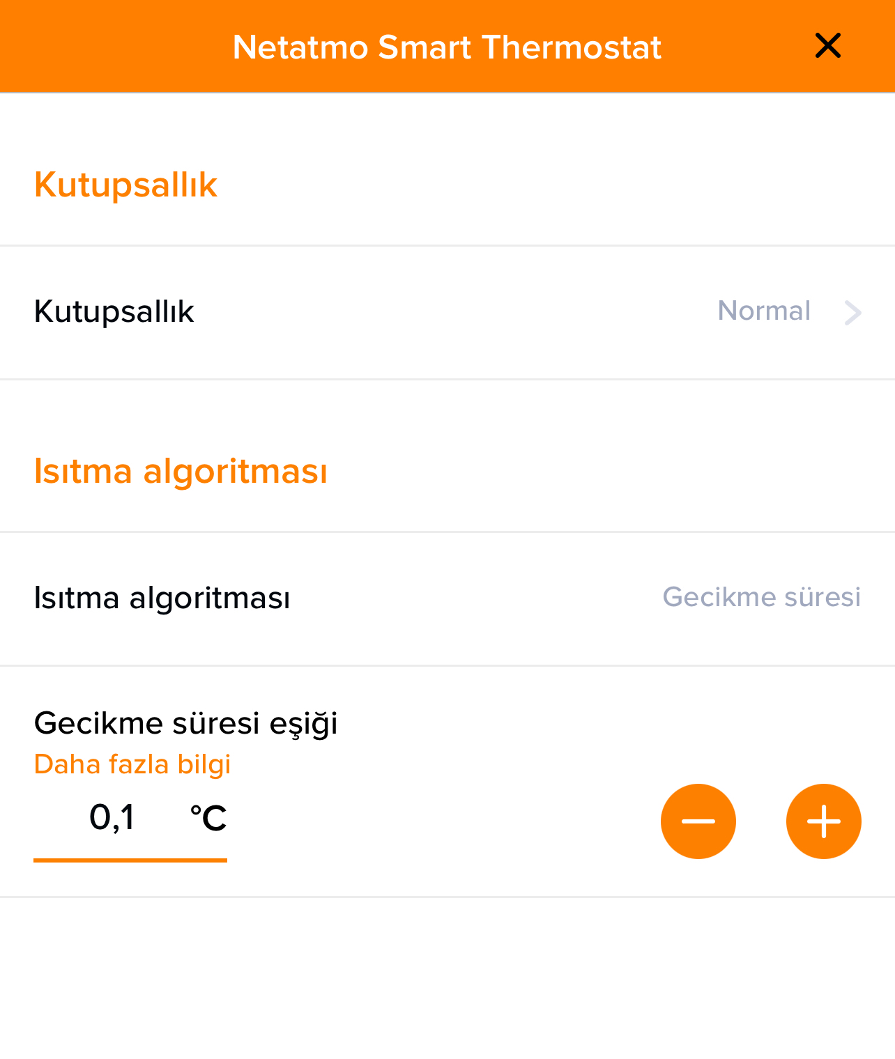

8 ay
Öğrenme moduna geçti sizdeki gibi şimdi ne değişecek merakımdan soruyorum . Ben günlük çalışma çizelgeleri yapmistim onlarda farklılık olacak mı?

Bu mesajda bahsedilenler: @myctapha
8 ay
Programınızda bı degisiklik olmayacak şimdiye kadar 22 ye ayarladinizda 21.9 da çalışıp 22.1 de dururken şimdi 22 de sabit kalacak arkana yanlanip kefine bakma zamanı 😉
