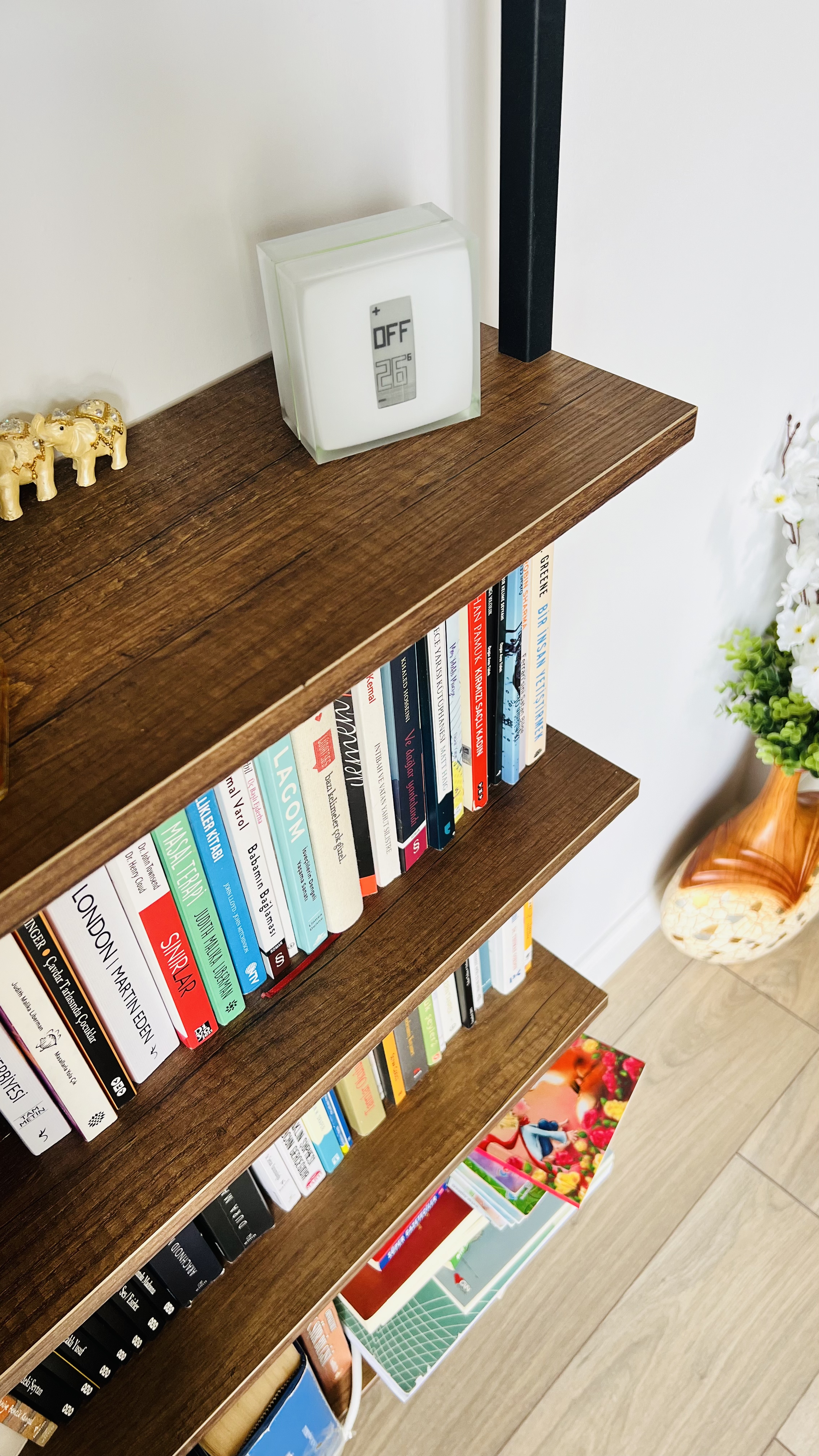

Netatmoyu rafin ustune koydum. Uste yakin. Yerden isitmanin olmadigi yer yok ki. Ancak yerden isitma zaten oyle hissedilir bir sicaklik vermiyor parke oldugu icin. Fayans da ancak hissedilir bir sıcaklık oluyor.
Bu sekilde konumlandirdim.

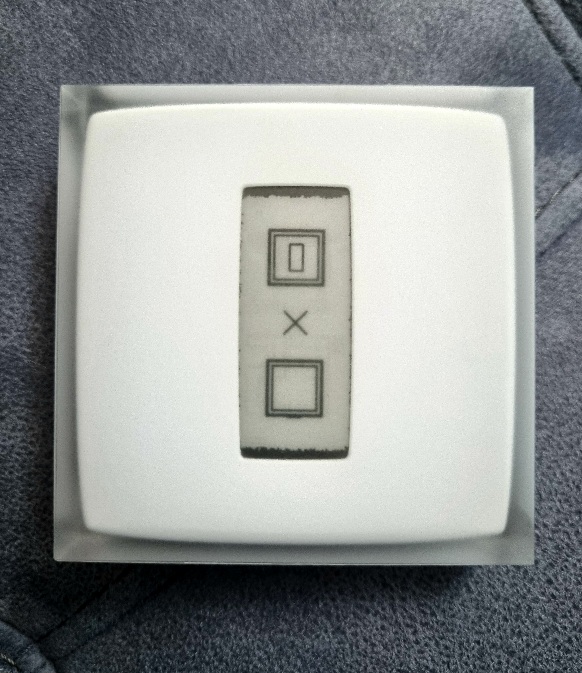

Merhabalar,
Roleyi ve termostatı sökmüştüm ve yaklaşık 1 yıl bekledikten sonra yeniden kombi ile bağlantısını yaptım. Ama termostat ekranı pillerini söktüğümde ekranında kalan görüntü ile kalmış durumda. Ekran refresh yapmaya çalışıyor ama orta kısımda aynı görüntü kalıyor.
Termostat ekranını tamamen kapatmak için bir ayar var mıydı?
Bu mesaja 3 cevap geldi.
2 yıl
Valla aynı şeyi geçenlerde ben de yaşadım 2 sefer. Pilleri çıkarmama rağmen ekrandan yazı gitmedi, bir süre bekledim, alt üst tuşlara bastım, bir süre sonra tekrar taktım pilleri gitti yazı tamamen refresh oldu.
Bu mesajda bahsedilenler: @enthusia
2 yıl
ekranı çevirdiğiniz sırada ekran beyazlaştığı anda pili çekin ben böyle yapıyorum
