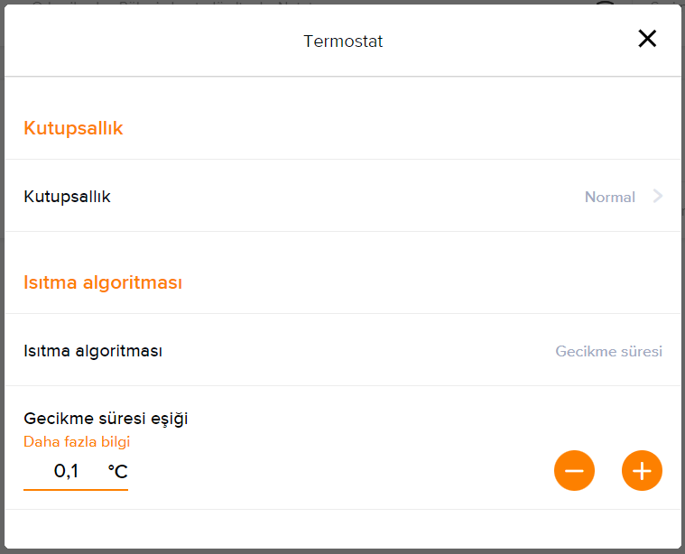

Merhaba,
Derece artışları 0,1 hassasiyetle ayarlanabiliyor. Termostat ayarlarının içerisinde gelişmiş ayarlar mevcut. Orada kaç derece hassasiyet istenirse ayarlanıyor. Sanırım sorduğunuz soru budur.
Bu mesajda bahsedilenler: @01Mrt
2 yıl
Söylemeye çalıştığınız şey burası ama bu farklı bir ayar; Ben ayarlanan derecenin 0,5 derece olarak artmasından bahsediyorum.
21,5 ken 22,0 oluyor yani arada ki 21,6 21,7 ve diğerleri yok onu demek istiyorum.
Bu mesajda bahsedilenler: @stronger06
2 yıl
Anladım. Termostatı ara derecelerde ayarlamayı hiç düşünmemiştim. Evet ayarlanamıyormuş. İlginç.
