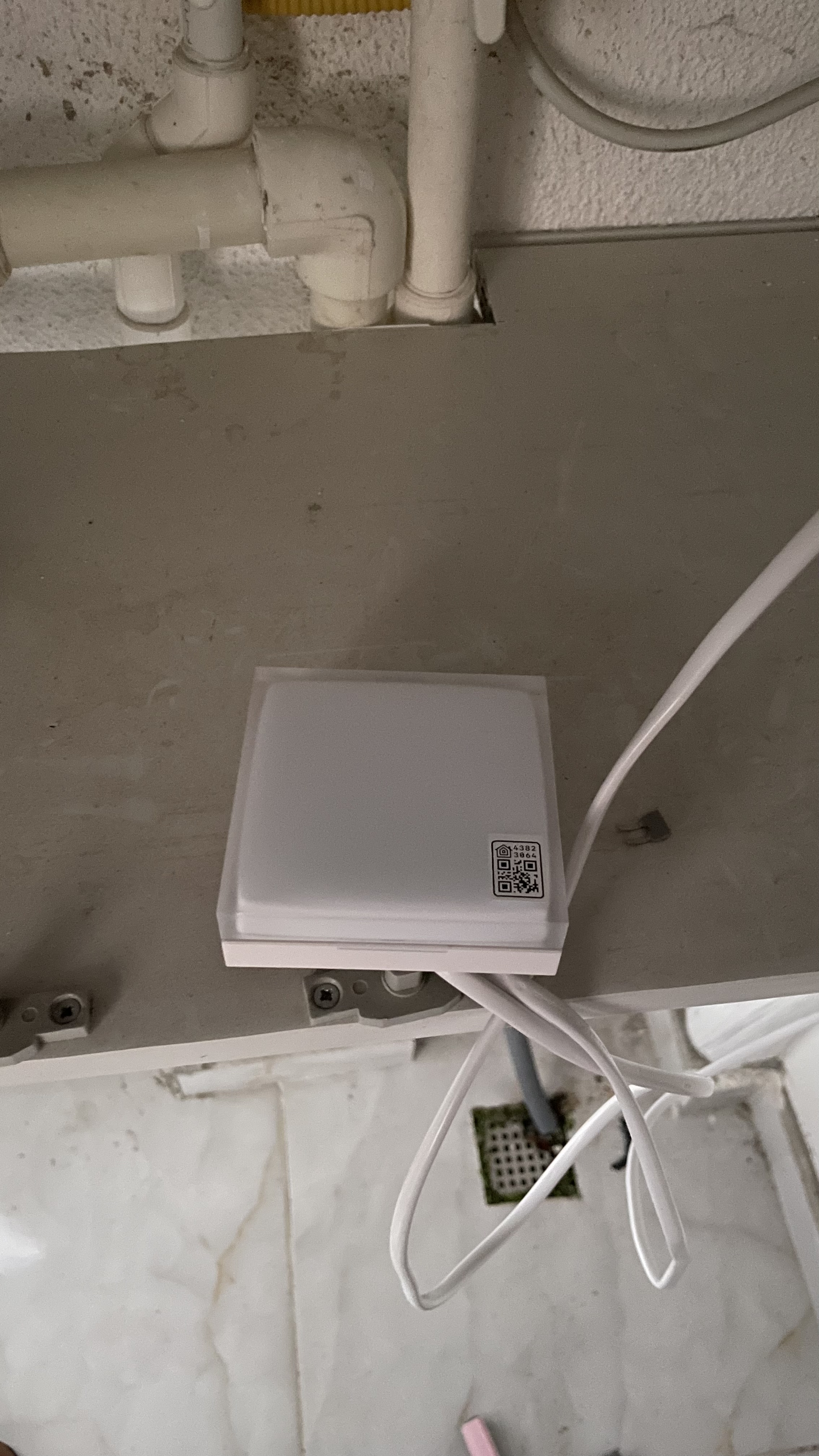

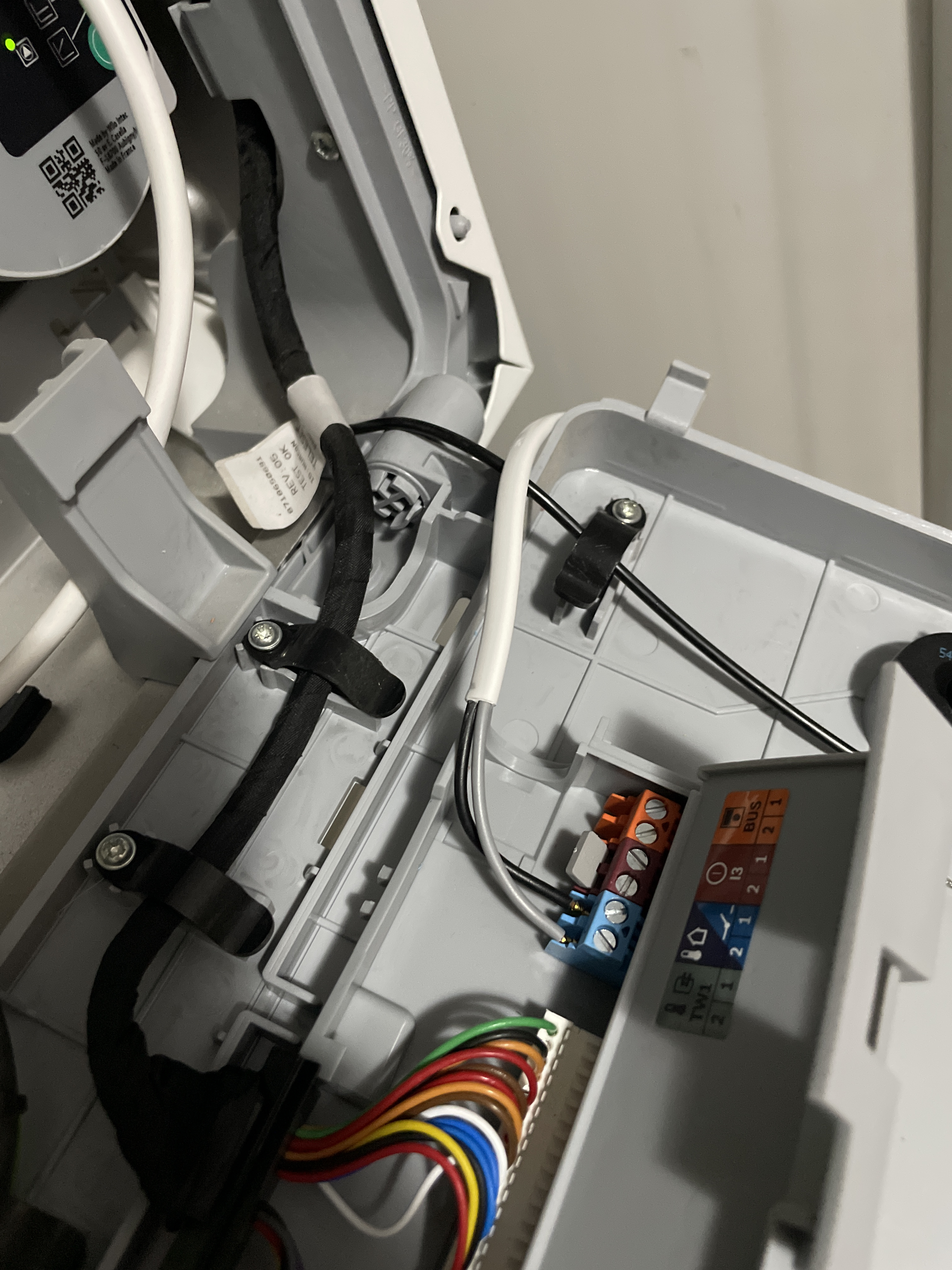

Böyle
Bu mesajda bahsedilenler: @yunus_7888
3 yıl

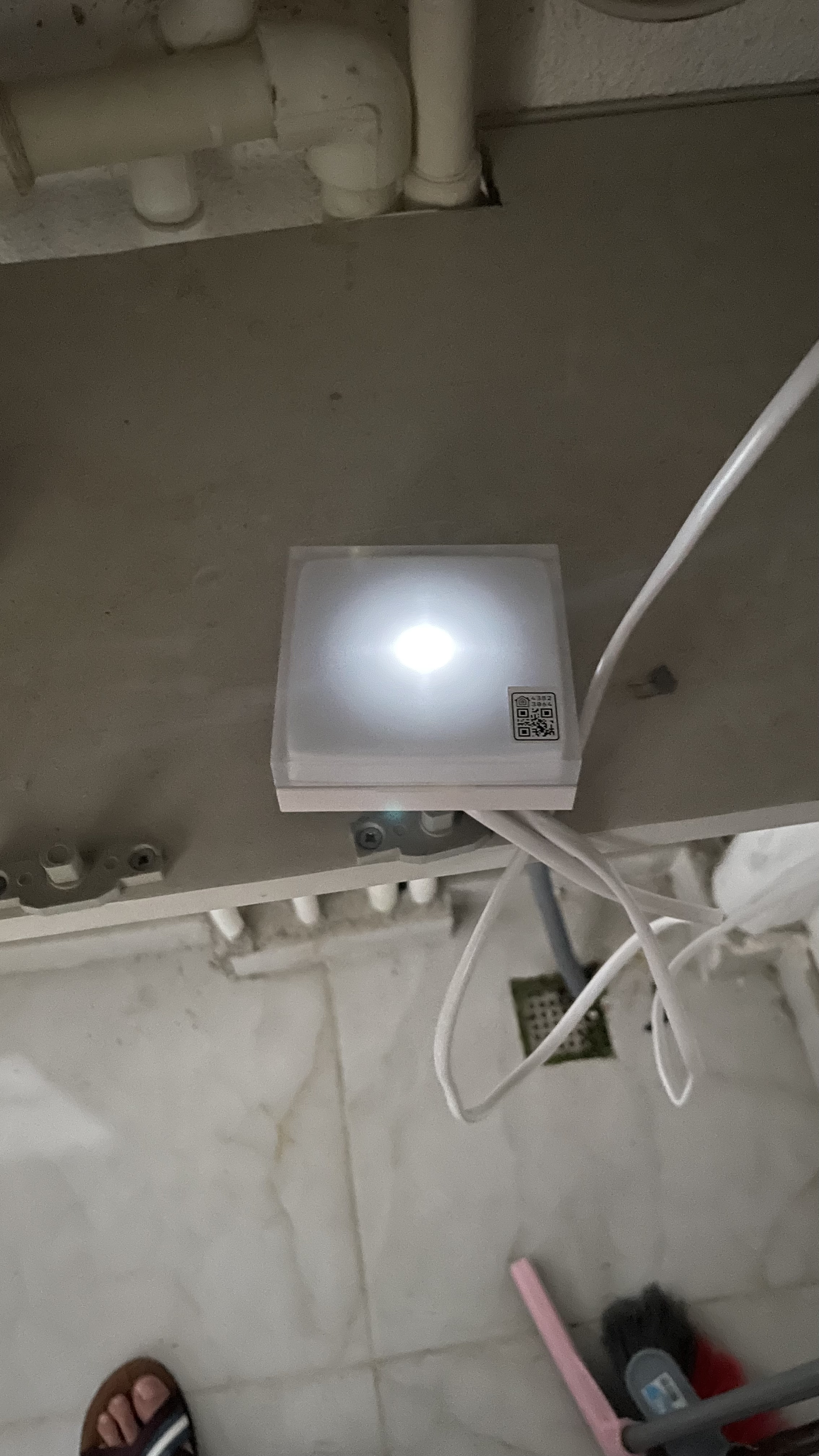

Şimdi ateşlet diyecemde yanıyormu şuanda böyle
< Bu mesaj bu kişi tarafından değiştirildi kayıboyu11 -- 24 Ekim 2022; 17:52:32 >
3 yıl
3 yıl
Hocam netatmo çalışıyor onda sıkıntı yok
Şimdş kombi kazan sıcaklığını en az 55 yap sonra kombinşn fişini çıkar bir iki dakika bekle ve tak
Sonra netatmodan ateşlet ve durdur tepkisini paylaş burdan
3 yıl

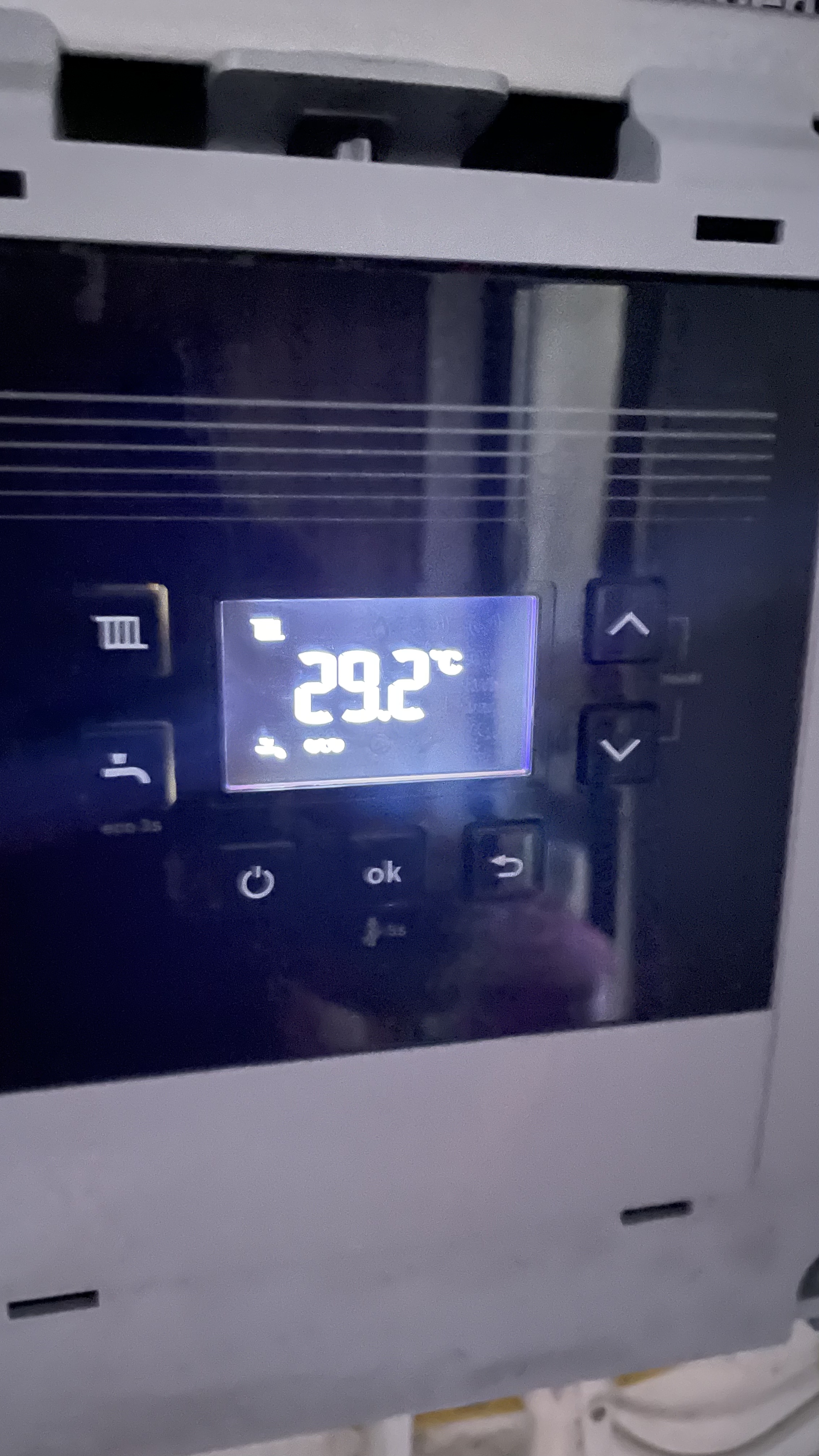

Hocam dediklerini yaptım netatmo kapalı iken kombi ateşleyip petek işareti yanıp sönüyor , netatmo üzerindeki tuşa basıyorum beyaz ışık yanıyor kombi alev ışığı kapanıyor
Bu mesajda bahsedilenler: @kayıboyu11
3 yıl
Bir yerde atlafığın birşey var, kkemensteki köprüyü söktüğün yere bağladın uçları, kombi bu şekilde hayatta kendi kendine yanmaz ta on off cihaz köprüyü tamamlayıp yan der yada köprüyü açar sön der, netatmoyu söktüğündede köprüyü takmadığjın halde yanıyorsa kombi gerçekten farklı diyeceğim yada köprüyü bulamadın sen
3 yıl
3 yıl

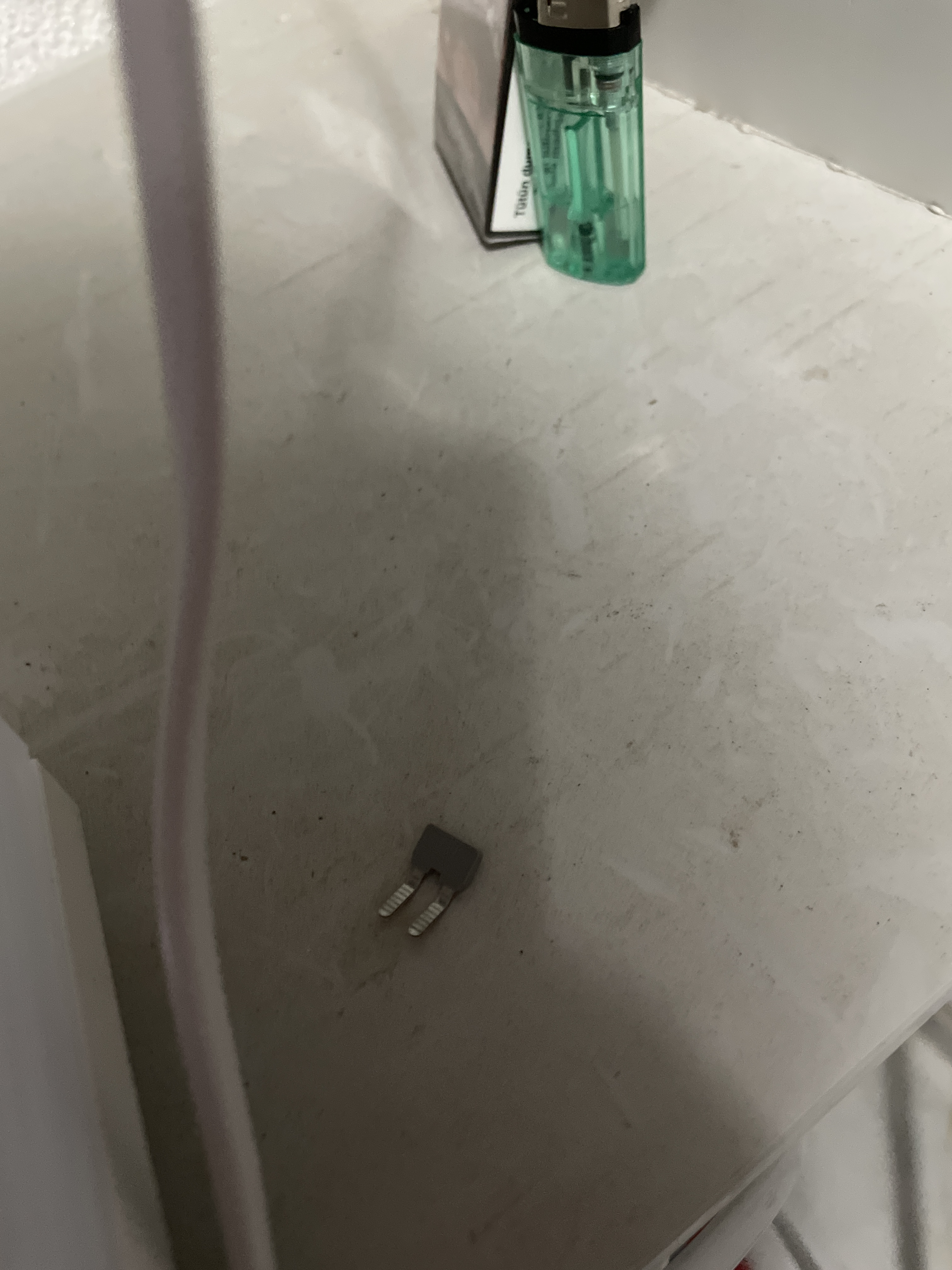

Mavi klemensten söktüğün köprü nerde hocam, kısa U şeklinde kablo
3 yıl
3 yıl

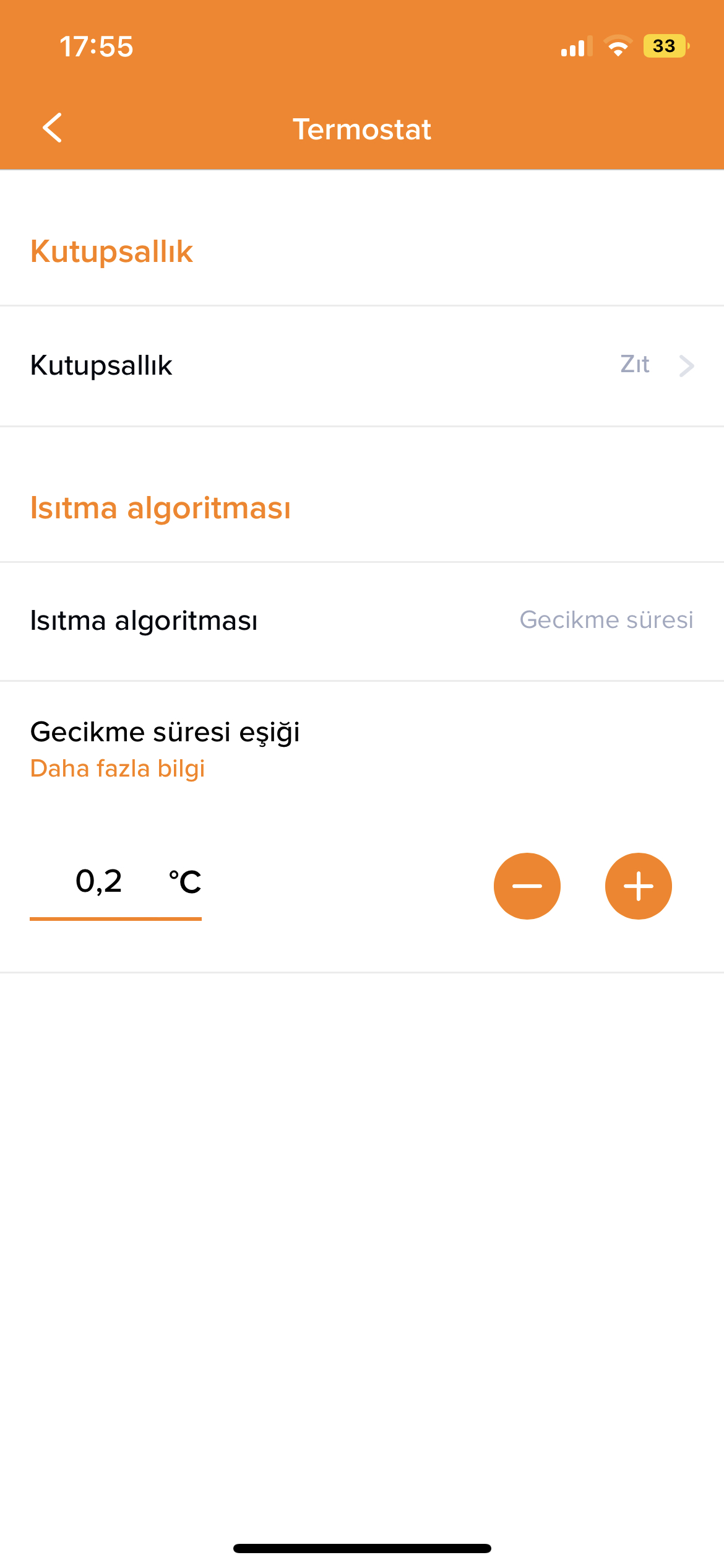

Hocam valla anlatılmaz yaşanır netatmo kapanıyor kombi ateşleme yapıyor , kutuplaşma zıt ayarında
3 yıl
Tamam sökmüşsün bağlantı doğru yerde, töbe yaw kafam durdu.
Kazan sıcaklığını kaç seçtin
3 yıl
55
3 yıl
Ateşlemeyi uygulamadan yaptır rolle düğmesiyle değil
3 yıl
Prizden ayır kombiyi netatmoyu
Sonra geri tak ve uygulama üzerinden ateşlet
3 yıl
Kombi kendi ateşledi netatmo kapalı iken , kutuplaşmayı düz yapıyorum ateşletiyorum kombi ekranında petek simgesi yanıp sönüyor ancak ateşleme yapmıyor hocam
3 yıl
Netatmo açılıyor kombi kapanıyor , netatmo kapanıyor kombi açılıyor 😄
3 yıl
Tamam kutupsallığı tekrar değiştir şimdi, normal yap
3 yıl

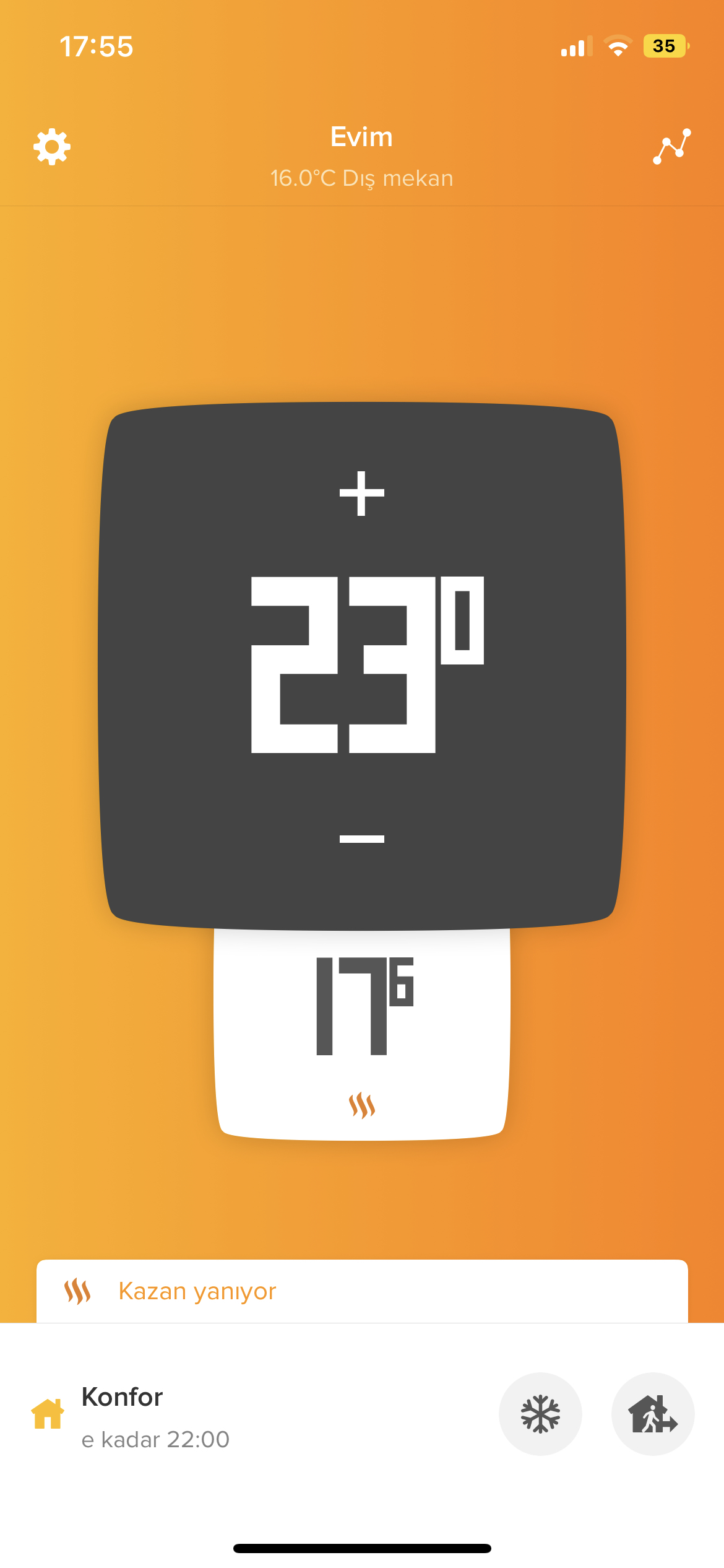

Kutupsallığı normale çevirince ateşleme emri gönderiyor kombiye ancak petek işareti yanıp sönüyor ateşleme yapmıyor bu seferde
3 yıl
Bence umudu keselim hocam bu iş olmayacak 😃
3 yıl
Petek işareti yanıp sönüyorsa yan komutu gidiyordur, fişleri tekrar çek ve tak ve ateşle hocam bi 15 dakika gözle peteklere sıcak su gelecekmi
Kombinin çalışma şekliyle alakalı muhtemelen, daha da olmazsa benim aklıma birşey gelmiyor
