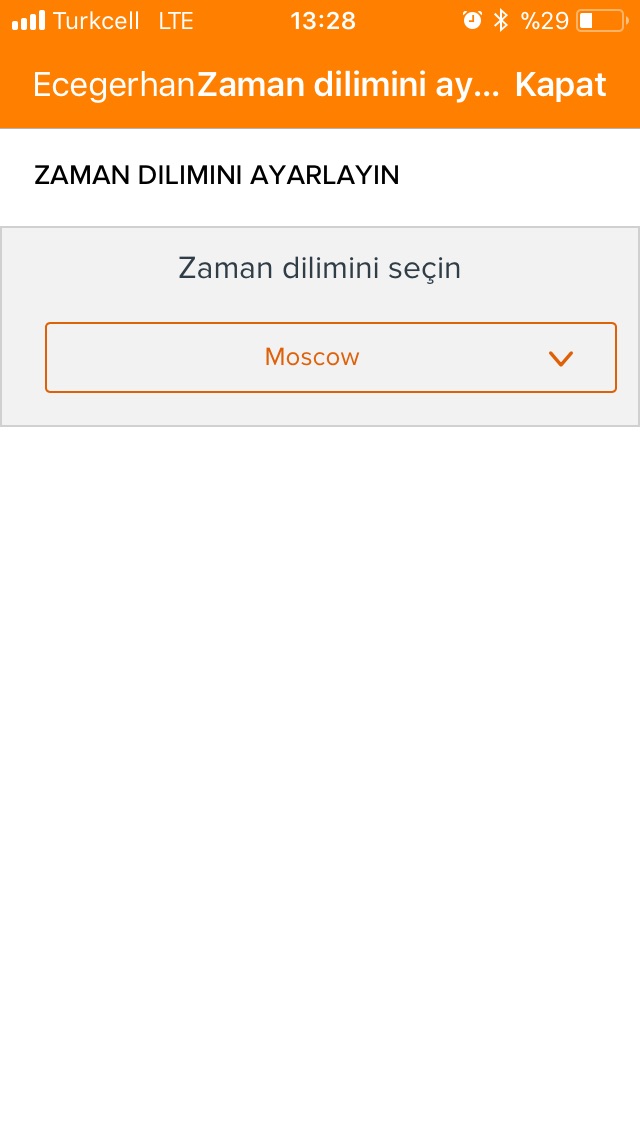

8 yıl (636 mesaj)
merhaba,
ben saat dilimi konusunda hiçbir sıkıntı yaşamadım. Resimdeki gibi ayarlı.
< Bu mesaj bu kişi tarafından değiştirildi macerhan -- 16 Kasım 2017; 13:31:13 >
Bu mesajda bahsedilenler: @osenemoglu

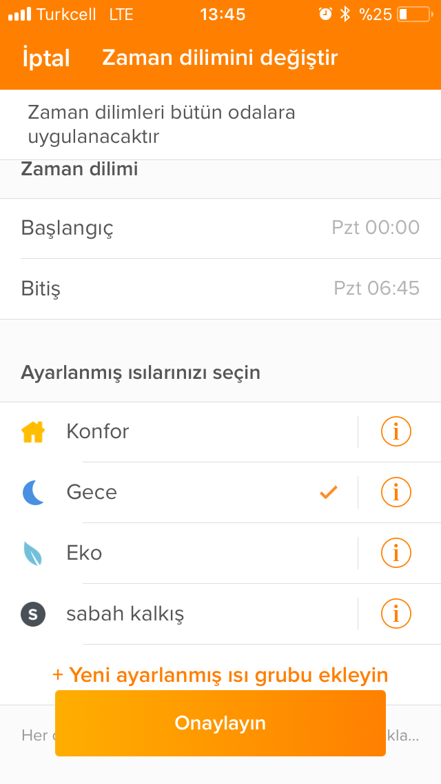

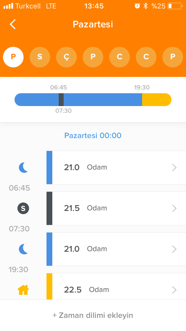

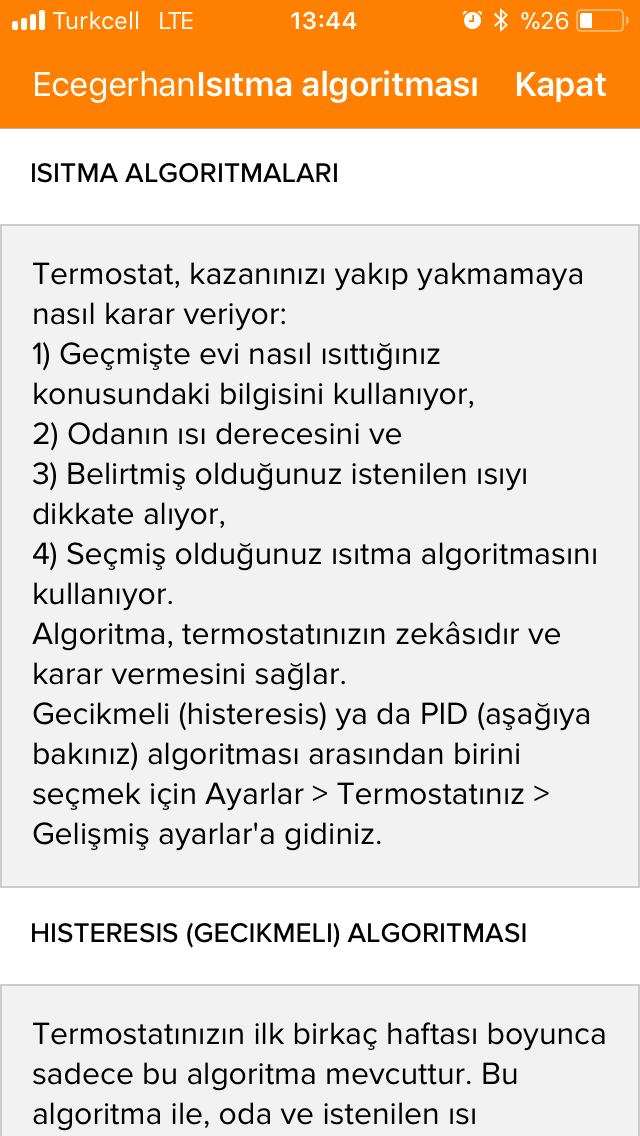

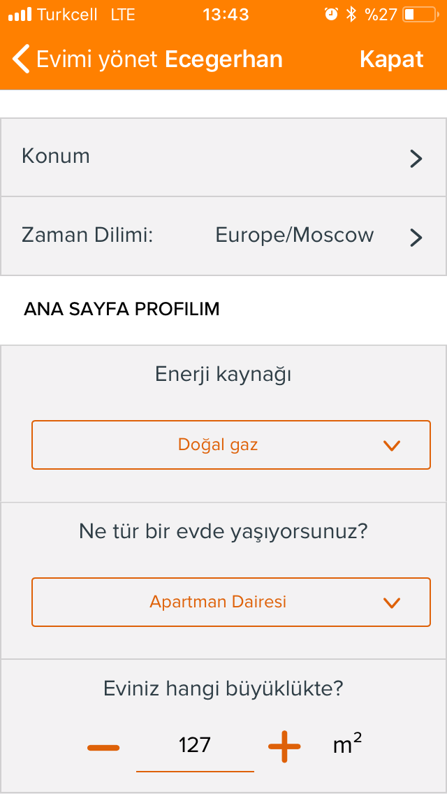

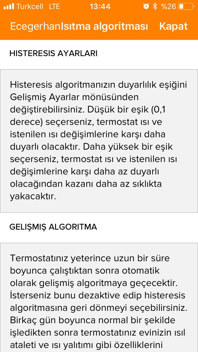

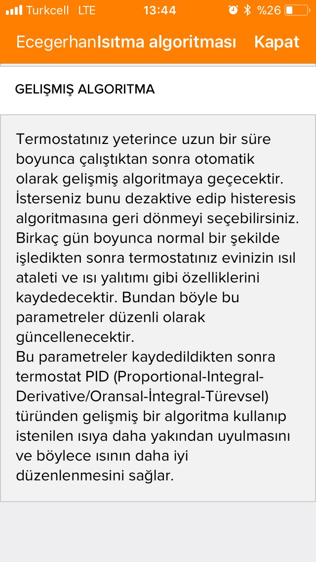

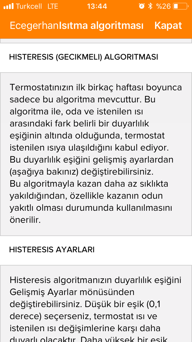

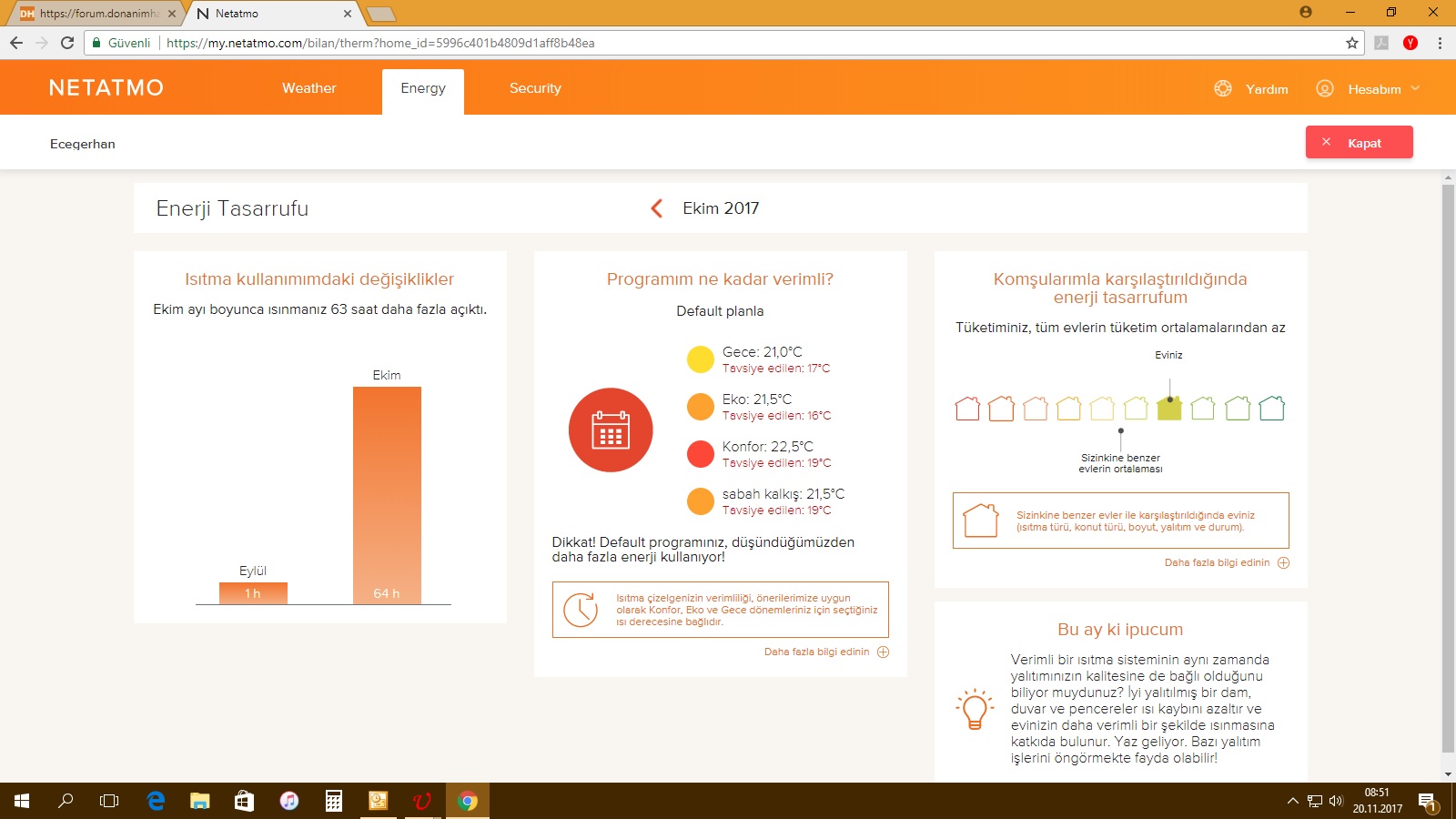

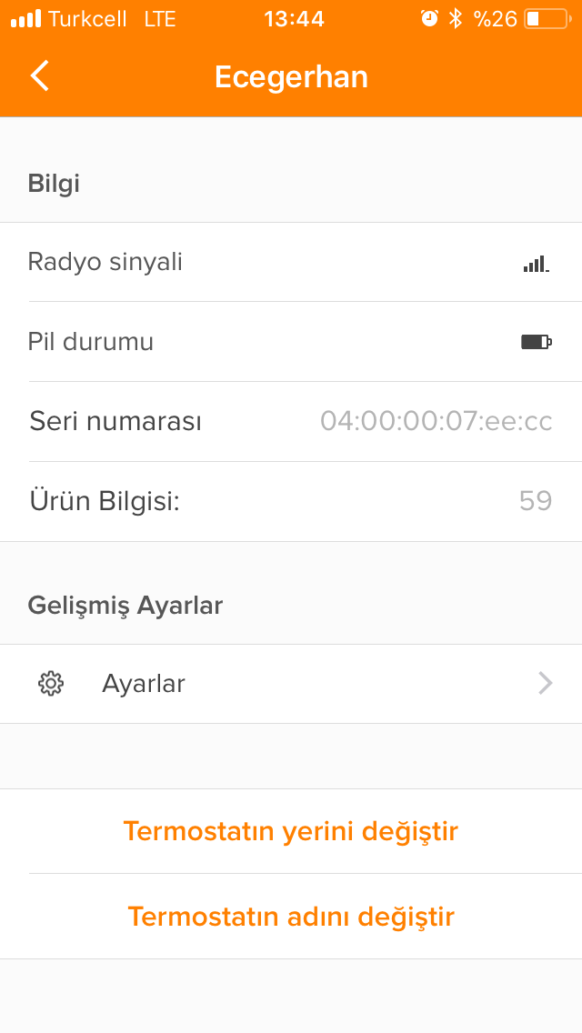

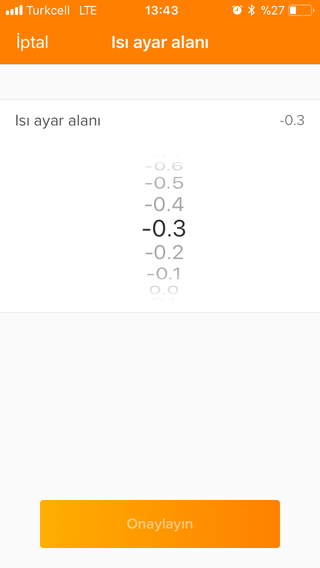

hocam bu resimleri incelersin. kafana takılan birşey olursa tekrar yazarsın.

merhaba,
min yanma süresi kombiyi herhsngi bir durumda çalıştırırsan min ... dak yap öyle kapa anlamına geliyor. Bu durum evde sıcaklığın aniden bir şekilde düşmesi ile oluşabilen olaylar olabilir. ( cam açma - kapı açma gibi ...)
öğrenme modu devredeyken hassasiyet evet 0,1 derece. Öğrenme modunda çalıştığınızda eviniz istediğiniz derece tutmak için hassasiyet çok dar tutuluyor. Gecikme süreli ayarı seçerseniz bu hassasiyeti kendiniz azaltıp arttırabilirsiniz.
Sabah kalşkış dediğim kendim ayarladığım zaman dilimi. Sabah işe gitmek için kalktığımda kombiyi 30 dak kalkmadan yakıyor.Sıcak yataktan çıktığımızda hiç olmazsa evin soğukluğu kırılmış oluyor. :)
Ben öğrenme modundan şöyle memnunum, ev 22,5 dereceye ayarlı. Öğrenme modunda bazen 22,7 lere çıktığı oluyor. Anlık etkenler sıcaklığı çok değiştirir fakat sıcaklık grafiğine baktığımda pik yapmış eğriler yok demekki cihaz düzgün çalışıyor.Modülasyonlu termostad giri petekler her daim ılık oluyor. Kombi kendini 1 saat te bir veya dış sıcaklığa göre 30 dak bir 10 dak çalıştırıp kapatıyor ( dış sıcaklığa bağlı olarak ) . Bana sunduğu konfordan gerçekten memnunum. Satın alırken 1 arkadaşımla beraber almıştık hatta dün konuşmasını yaptık ikimizde gayet memnunuz.

Isı ayar alanı şu ; mesela evinizin o anki gerçek ısı değeri 22.0 derece ama siz termostada diyorsunuzki sen bunu 21.7 ölç.. Ne işe yarar evinizin başka odalarında ısı dalgalanmasını biraz olsun önlersiniz. Biliyosunuzki odalardaki ısı dereceleri bir çok nedenden dolayı değişkenlik gösterebilir.
