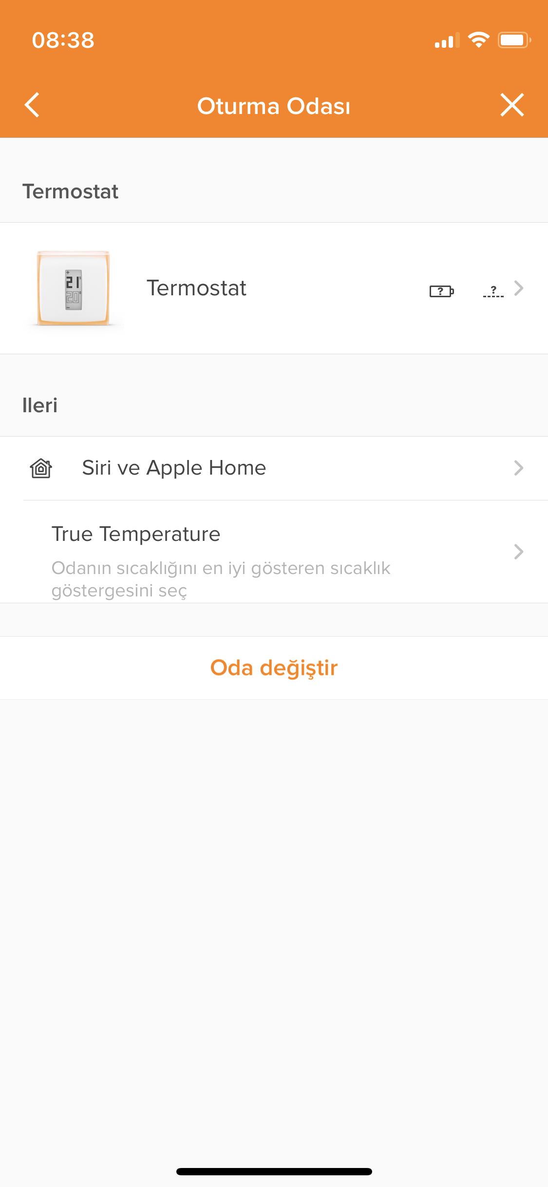

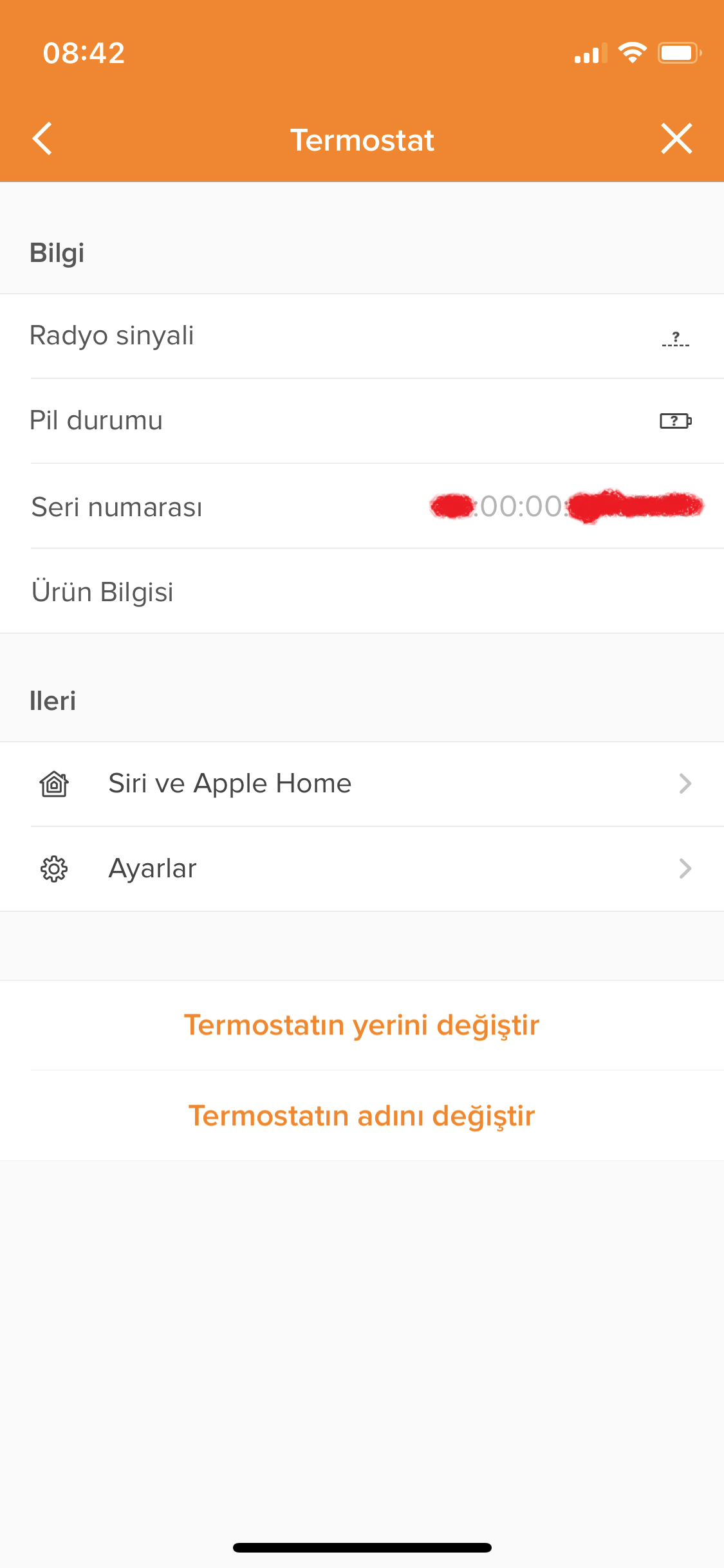

uygulamada termostat nasıl silinip tekrar ekleniyor?
3 yıl
Uygulamada evimi yönet kısmına girip Termostat için odam kısmında ... işaretine basıp sil derseniz silinir. sonra tekrar ekleyebilirsiniz. Röle kısmını silmek isterseniz deröle kısmına basıp sonrasında ... işaretine basın röleyi kaldır kısmında kaldırıp sonrasında ekleyebilirsiniz. Bunu yapınca tüm geçmiş verileriniz silinecektir.
Bu mesajda bahsedilenler: @dream_04
3 yıl
ios kullanıyorum ama termostat sil adımını bulamadım. (webden girince de bulamadım)
röle kaldır var sadece.
< Bu mesaj bu kişi tarafından değiştirildi dream_04 -- 14 Eylül 2022; 8:44:52 >

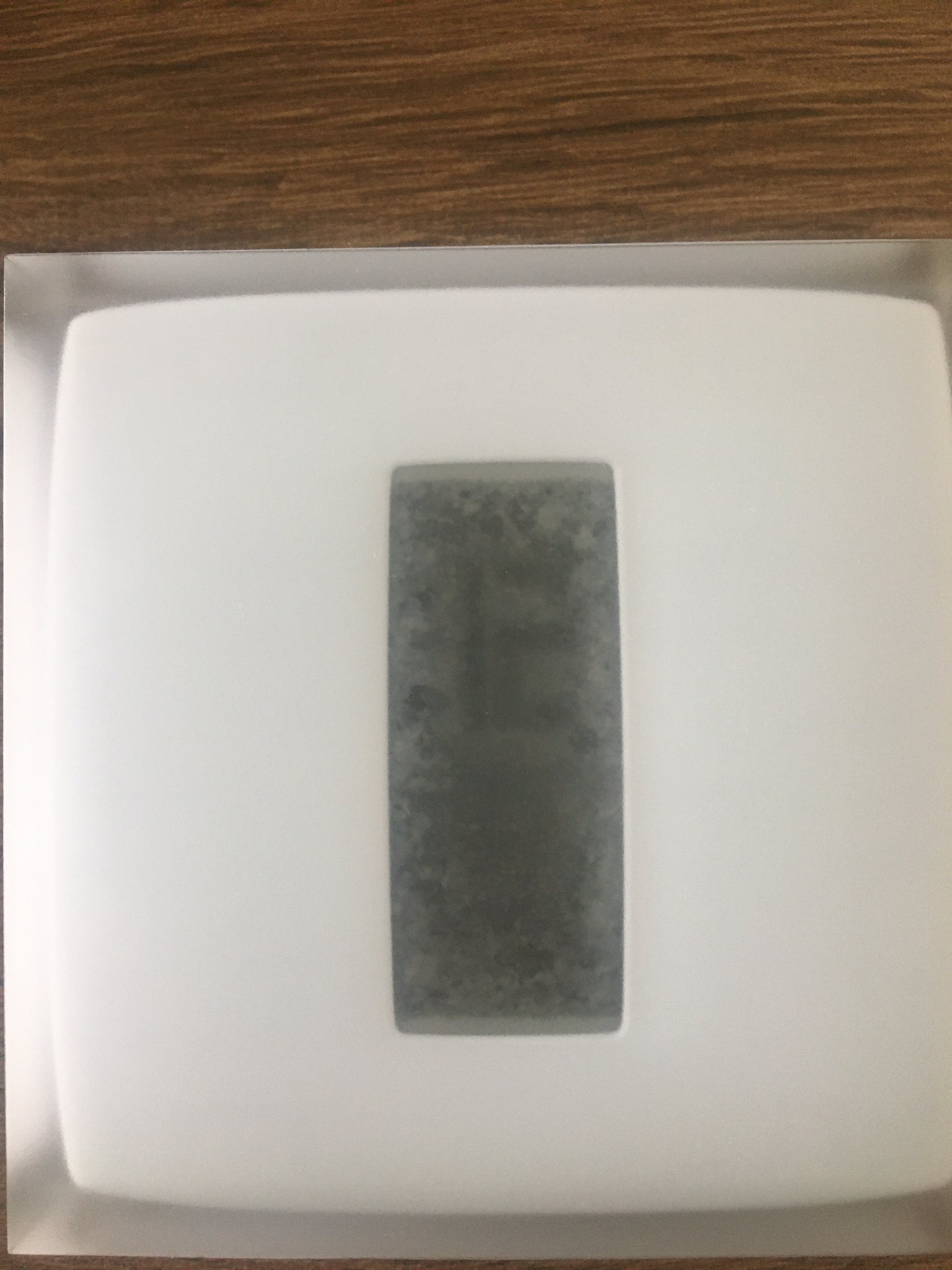

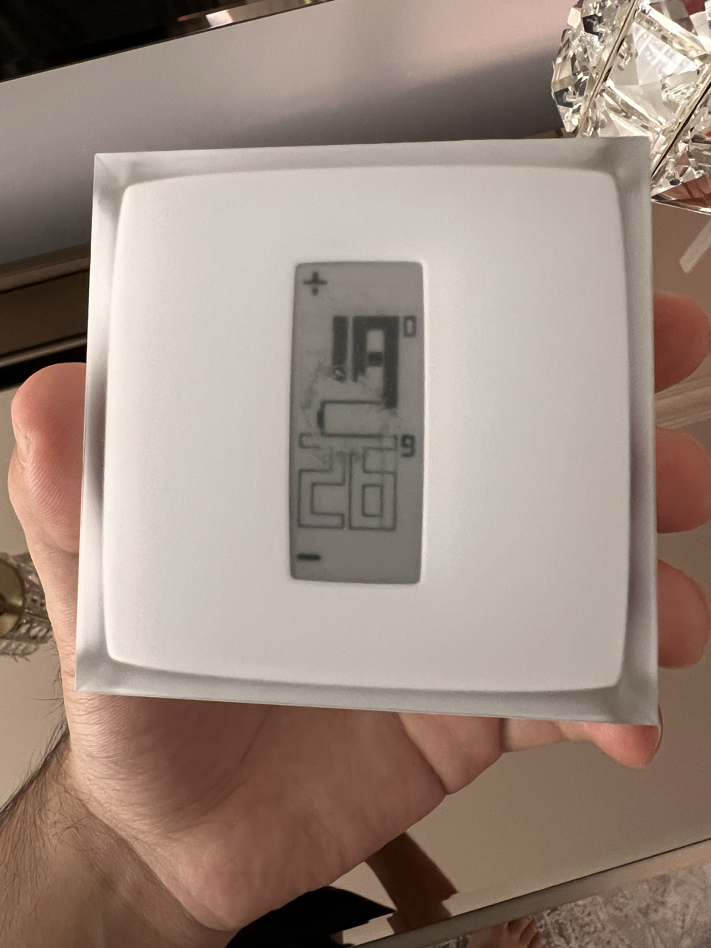

Merhaba arkadaslar, iki sozondur sorunsuz bir sekilde kullanmakta idim, gecen yaz pillerini cikartmistim, bu yaz cikarmadim, az once ekraninda bir sorun oldugunu gordum, pilleri cikartip tekrar takmama ragmen degisen birsey yok, benzer durumu yasayan oldu mu? ne yapmaliyim?
3 yıl
Hocam aynı durumdayız bende de aynı işlem sonucu ekran gitti :/
Bu mesajda bahsedilenler: @agulec
3 yıl
2 sezondur kullandığım ürünün yaz başlangıcı pilini çıkarmıştım şuan pili taktım ve ekranda pil simgesi iz gibi bişey yapmış çözümü var mı?
3 yıl
Bu sorun herkes yaşayacak sanırım .İyice kronikleşmeye başladı.
Ekranı değiştirmek çözüm mü peki. 2 yıl sonra aynısı olmayacağı ne malum ?
