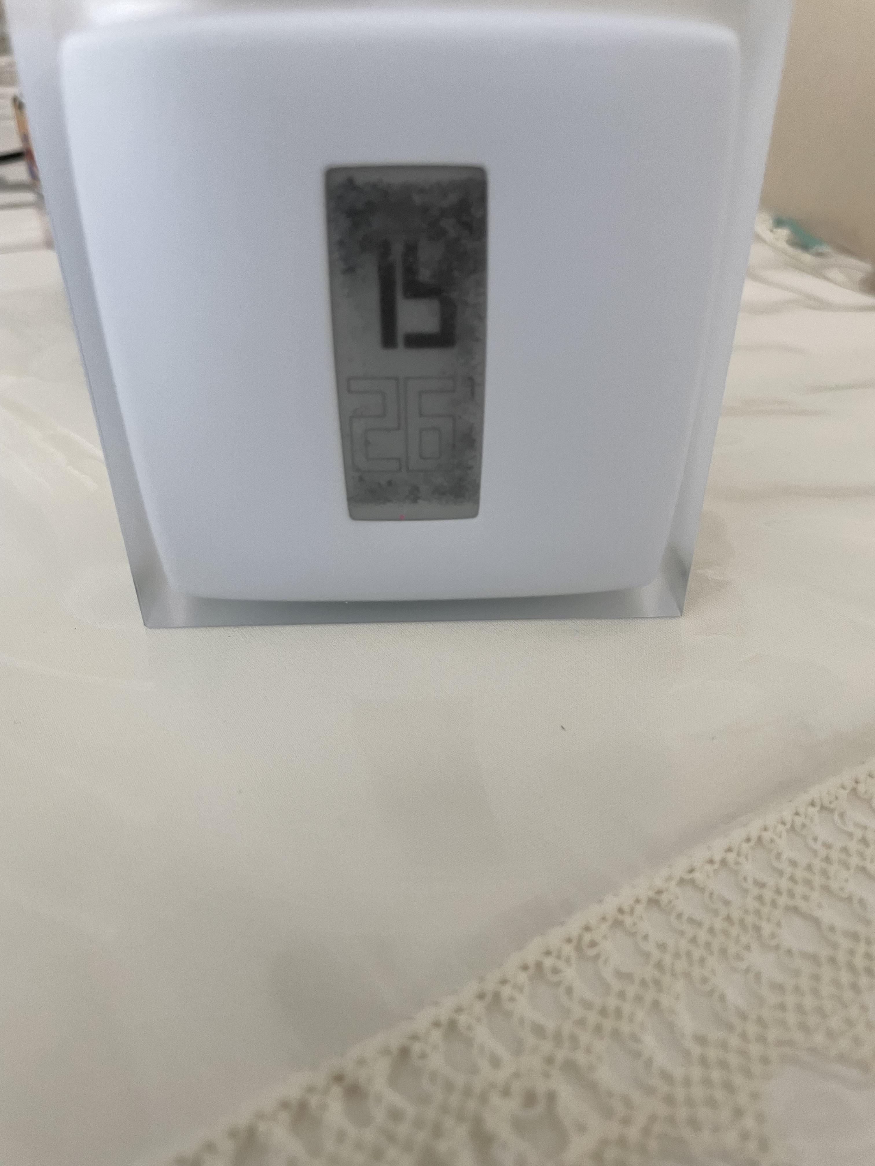

cihazın ekranında bir sıkıntı oluştu, ne yapmamız lazım?
3 yıl
Garantisi yoksa AliExpress üzerinden model numaranıza uyumlu 2.13” LCD ekran alıp değiştirmeniz gerekecek.

Merhaba. Benim ekran da aynisi olmus. Ne yaptiniz bir cozum bulabildiniz mi?
Bu mesajda bahsedilenler: @mkkabaoglu
3 yıl
Benim termostadın anakartında sorun bulunuyormuş. Servis ile görüştük tamiri mümkün ancak astarı yüzünü geçer tavsiyemiz yenisini almanız olacaktır dediler. sizde ekran problemli ise onu kolaylıkla tamir edebilirler. diye düşünüyorum
Bu mesajda bahsedilenler: @sorumsuzadam
3 yıl
Ekrani ayni sizinki gibi. Ekranda boyle gözükmesinden baska sorunu var mi?
