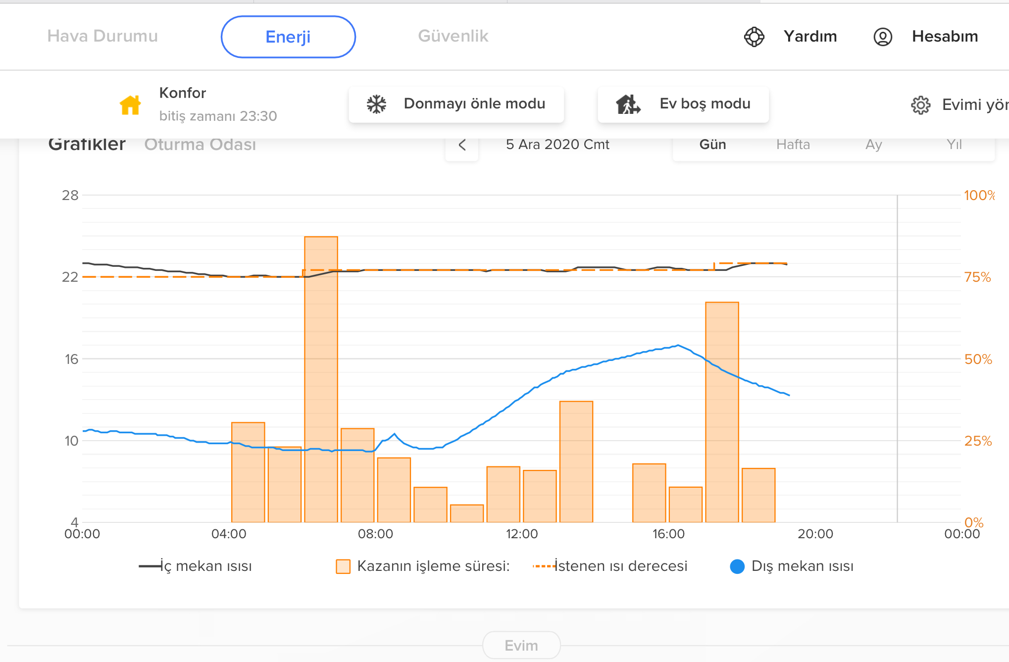

Benimki de bugün ileri seviye ye geçti ama anlamadım normalde 23 derecede tutuyorum 22.8 e geçince çalışmaya başlıyor 23.2 de kazanı kapatıyor. Daha kötü oldu sanki güncelleme mi istemem gerek?

Evet Twitter dan güncelleme isteyin 222 - 75 sürümü sonrası mis gibi oluyor cihaz

Bugün dış hava sıcak olunca termostat (PID) biraz sapıttı
İstanbulda bende de öyle oldu yüksekte kaldı değerler
