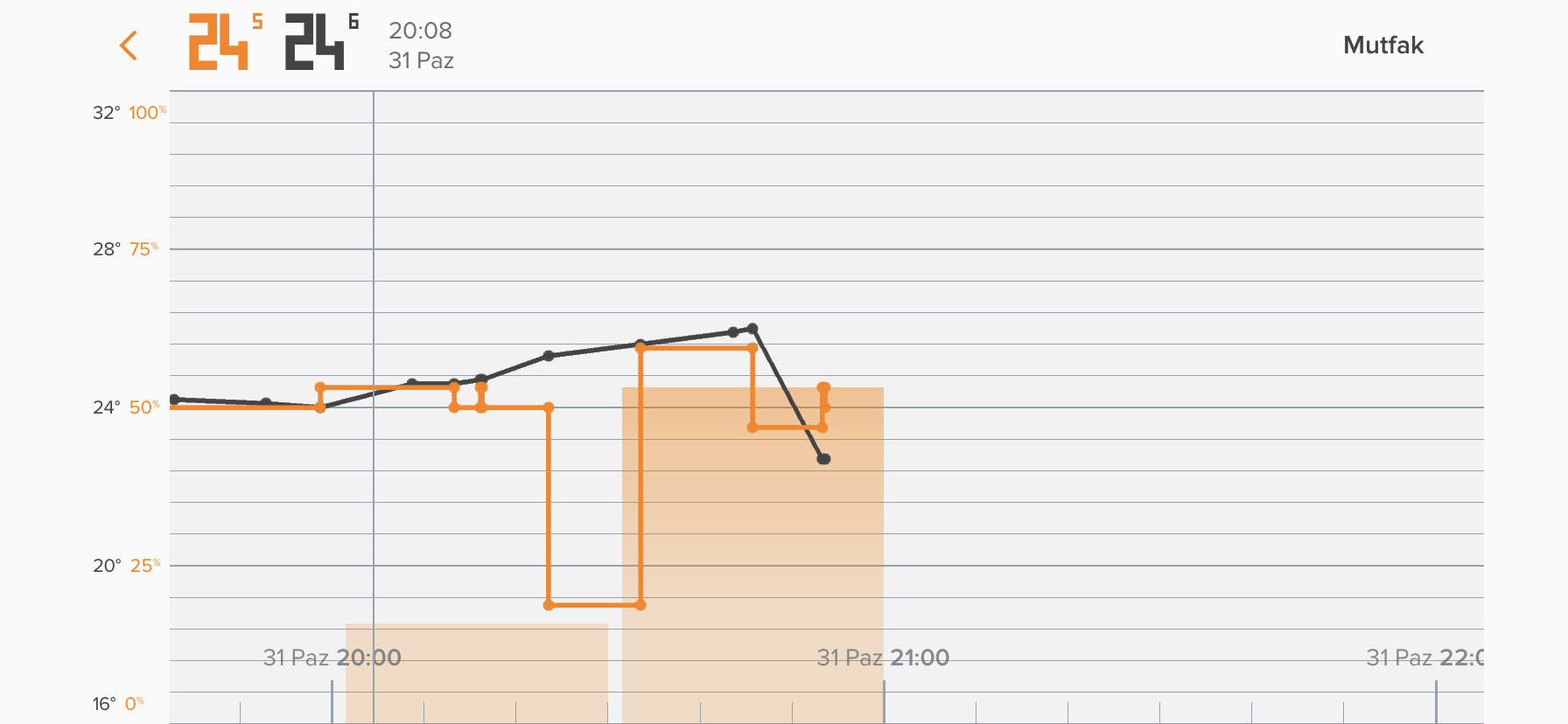

Az once yerini degistirdim. Duvar aparatini takip duvara monteledik. Tabi arkasini cikarttigim sirada pilin bir tanesi disari cikti. Daha sonra grafikte oldugu gibi cihaz kafayi yedi
Bir anda 24.1 den 24.6 ya hemen sonra 24.7 ye ve ardindan 25.3 e cikti. Ben dereceyi yukselttikce (ornek set degeri 25 e cikarttikca, termostatta 25.6 oldu) derece cikmaya basladi. Set degeri yukselttim, sonra termostati disari cikarttim, 22.5 a kadar dustu. Tabi bu sirada roleyi resetledim ama tekrar kurdugumda grafik cizgisi geri geldi ve boyle cilgin bir grafik kaldi. Grafigi tekrar sifirlamam icin nasil resetlemem gerekiyor ?
