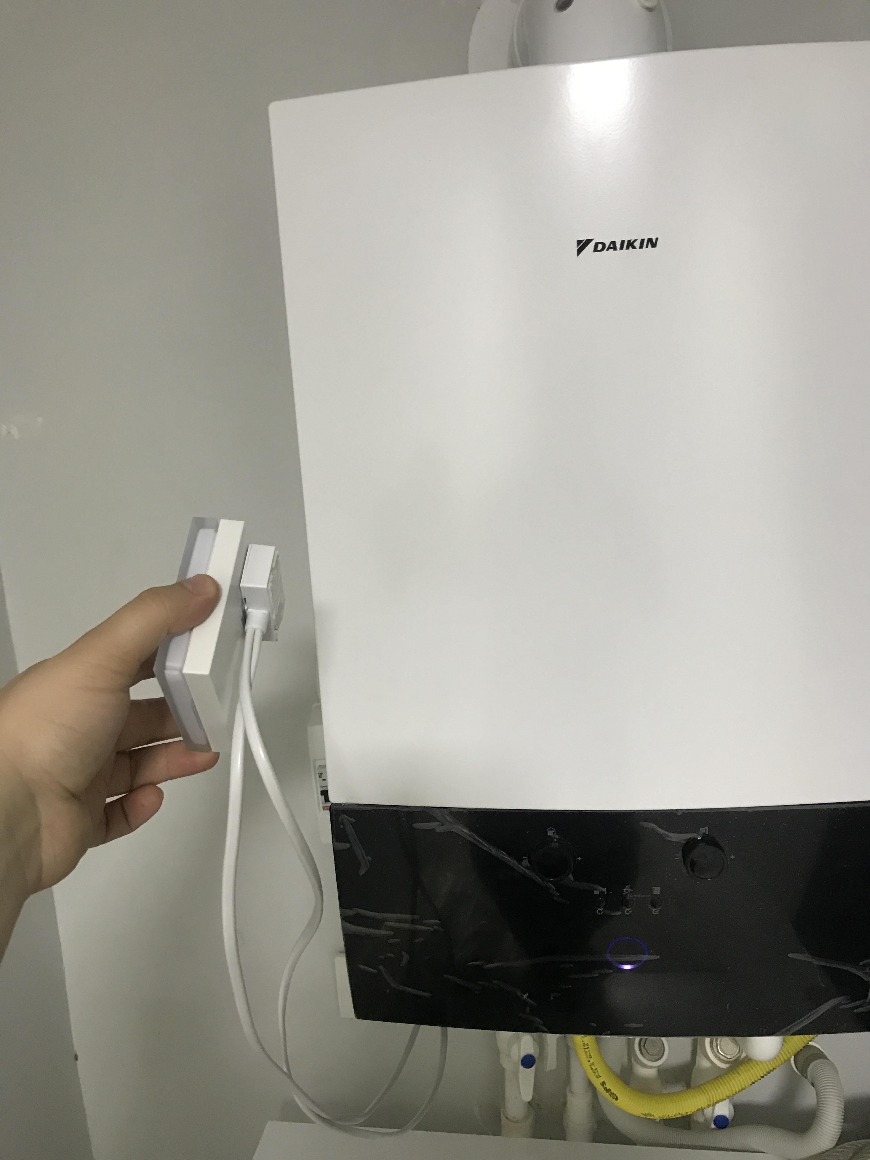

Hocam kurulum tamam elektriği aldık modeme bağladık hatta acaba şalterden elektriği hatalı mı çektim diye düşünüş cihazda belirrtiğiİniz yerlere de bağladım o şekilde de demedim satatlerce uğraştım fakat dereceyi maximumda yapsam minimumda yapsam kombiye bir türlü ateşleme yaptıramadım program kombinin çalıştığını söylüyor fakat çalışmıyor acaba bozuk olma ihtimali varmıdırr gecenin bir yarısı kalkıp söküp kısa devre rölesini tekrar monte ettim
Bu mesaja 3 cevap geldi.
Bu mesajda bahsedilenler: @Fushicho
Kombi ve termostat enerjisini kesip tekrar verin. Kombi parametrelerinde problem yok ise termostat çalışmaya başlayacaktır.
Bu mesajda bahsedilenler: @serhan67
Bu durumla karşılaşmamakla birlikte kombinin altındaki netatmonun düğmesine basınca ışığı yanar ve ateşleme yapar bi bunu deneyin. Bence kombiye giden hattı yanlış veya ters taktınız. İkinci bi yol aşağıdaki resimdeki kutupsallık kısmını zıt yapıp bide öyle deneyin
Kombiye reset atın
Denemediğim bu bu kaldı kombiyi çalıştırmak için tekrar kısa devre rölesini taktım akşam eve gittiğimde tekrar deneyip değişirim kutupsallığıda roley de termostat ta sorun yok sadece kombiye taktığım parçada sorun var start almıyor @Fushicho nun resimde attığı gibi taktım enerjiyi kombi içinden aldım denedim şalterden aldım denedim yine yok yine yok :(
Bu mesajda bahsedilenler: @Fushicho , @Mustaka89

2 günümü alan ve beni deli eden bir geceyi uykusuz geçirten şey küçücük bir hata prizi neden kutuya koyarsınız ki suç birazda netatmo nun
Röleyi prize takmayacaksınız arkadaşlar
Röle kombi içine taktığınız alıcının üzerine monte edilecek ki haberleşme sağlanabilsin kutuya konulan prizlere aldırış etmeyin lütfen fotoğrafı ekledim olay budur
Verdiği destek ve katkılarından dolayı @fushicho’ ya çok çok teşekkür ederim.
O priz termostati kablolu kullanmak isteyenler için
Varsayalım kablolu termostat kullanan biri eskisini söküp bu ürünü aldı ve vericiyi kabloya bağladı birde roleyi kombiye baglayamaz veya bağlanmasına gerek yok o şekilde roleyi prizle direk elektriğe bağlar

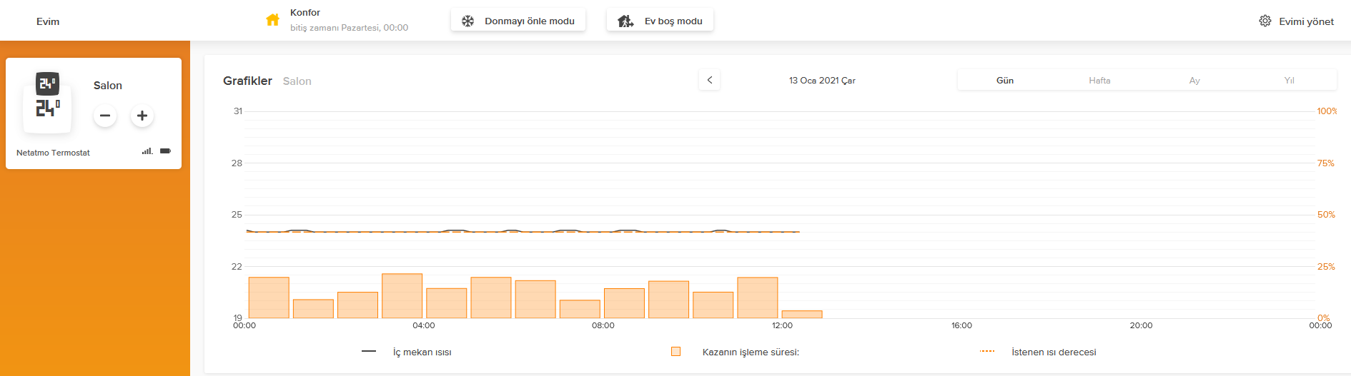

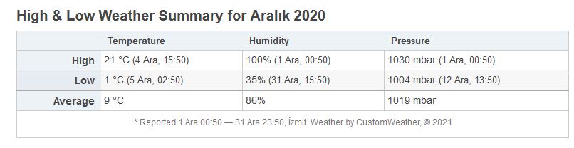

Merhaba Arkadaşlar,

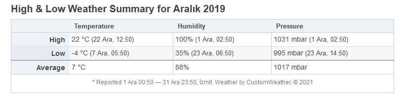

WhatsApp grubuna girdiğimizden beri burayı pek okuyup yazmamışım :) Dün itibariyle Aralık ayı faturası elime ulaştı. Geçen sene ile karşılaştıracağım için heyecanla bekliyordum. Hava sıcaklıkları değişken olduğu için sağlıklı bir karşılaştırmadan söz edemeyiz fakat sağlıklı olmasada fikir vermesi açısından önemli olduğu düşünüyorum. Öncelikle bulunduğun bölgenin 2019 Aralık ve 2020 Aralık hava sıcaklık ortalamalarını bırakıyorum aşağıya.
2020'de ortalama 2 derece yüksek kapatmışız Aralık ayını. 2019'da -4'leri görmüşken 2020'de 1 derecenin altına inmemiş sıcaklık.
2019 Aralık ayı boyunca kombi kazan sıcaklığı sabit 40C, OT bağlı değil. Faturada tüketim değeri yaklaşık 2.757 Kwh.
2020 Aralık ayı boyunca kombi kazan sıcaklığı 55C, Netatmo bağlı ve öğrenme ileri seviye. Faturada tüketim değeri yaklaşık 1.846 Kwh.
Gördüğünüz gibi %34 tüketimde tasarrruf mevcut. Başta söylediğim gibi çok sağlıklı bir karşılaştırma değil fakat 2 senenin sıcaklık ortalamalarını görünce Netatmo'nun gerçekte %34 olmasa bile, kesinlikle tasarruf ettirdiğine inanıyorum. Konforu zaten tartışılmaz.
Geçen sene 439 TL fatura ödediğim aya bu sene 298 TL fatura ödedim. Ocak karşılaştırmasını da aynı Aralık ayı için yaptığım gibi yapacağım, sonuçlarını burada paylaşırım.
Sonuç olarak bu haliyle cihazdan gayet memnunum.
Aşağıda grafiğin durumunu da görebilirsiniz. Arada 0.1'lik sapmalar oluyor fakat benim konforumu bozan bir durum değil.
İyi seneler dilerim herkese
< Bu mesaj bu kişi tarafından değiştirildi DarkLea -- 13 Ocak 2021; 12:34:22 >

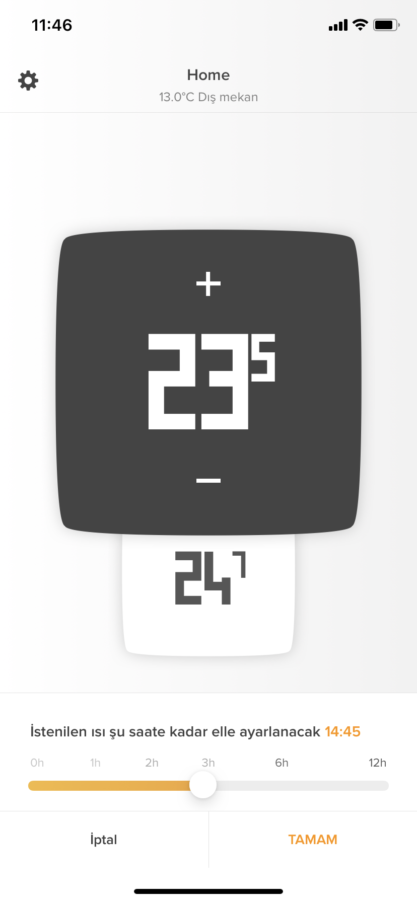

Az once teslim aldim. Kurulumunu 5 dk da yaptim. Aplikasyon bana acayip karisik geldi, yanlis bir sey yapmak istemedim, nasil acildiysa oyle biraktim ayarlari. Gunun ilerleyen saatlerinde tek tek kurcaliyacagim Modulasyonlu olarak fiyat yurt disinda da belirtilmemis, yurt disi legrand firmasi ile gorustuk fakat malesef. 40-45 gun daha surecegini bildirdiler. Fiyat olarak ortalama 250€ civarinda olacagini belirttiler, 1 hafta almak icin cok ugrastim. Ne yurt disi, ne de legrand tr den malesef bir sonuc alamadim.
Neyse, en hosuma giden kismi, kablosuz olmasi oldu, yani ht 500 ile kiyas yaptigimda, ht500 de kablosuzdu fakat prize kablosunu takinca, wifi devreye giriyordu. Oda da koyacaginiz yerde priz yoksa, esas izdirap o zaman basliyordu. Bence ht500 parasini hak etmeyen bir cihaz.
Gecmis sayfalari bir daha okuycam fakat okumadan once bir kac sorum olucak;
- 22 dereceye ayarladik, oda sicakligi 24 derece. Sol set ettigim deger, acik renkli, sag oda sicakligi koyu renkli gosteriyor. Belli bir sure sonra, set ettigim deger koyu renk, oda sicakligi acik renge donusuyor. Degerler ayni kaliyor, ornek 22 ye 24 derece. Bu ne demek oluyor ?
- Hemen ayarlanmasi icin, mutfagi sectim, bunu daha sonra yatak odasi olarak nasil secicem? Silip bastan mi yuklemem gerekiyor ?
- Isi derecesini manuel olarak ayarlama kaltigimda, aplikasyonun altinda beliren “istenilen isi su saate kadar elle ayarlanacak” ibaresini her seferinde gorecekmiyim? Ornek alt kisimda 14:45 e kadar diyor, 14:45 e kadar oda sicakligini set ettigim degerde tutup 14:45 te kapaticakmi ? 14:45 ten sonra ne olucak?
- Kuresel ayar ne demek ?
- Cizelgem bolumundeki ayarlar nasil yapiliyor ?
