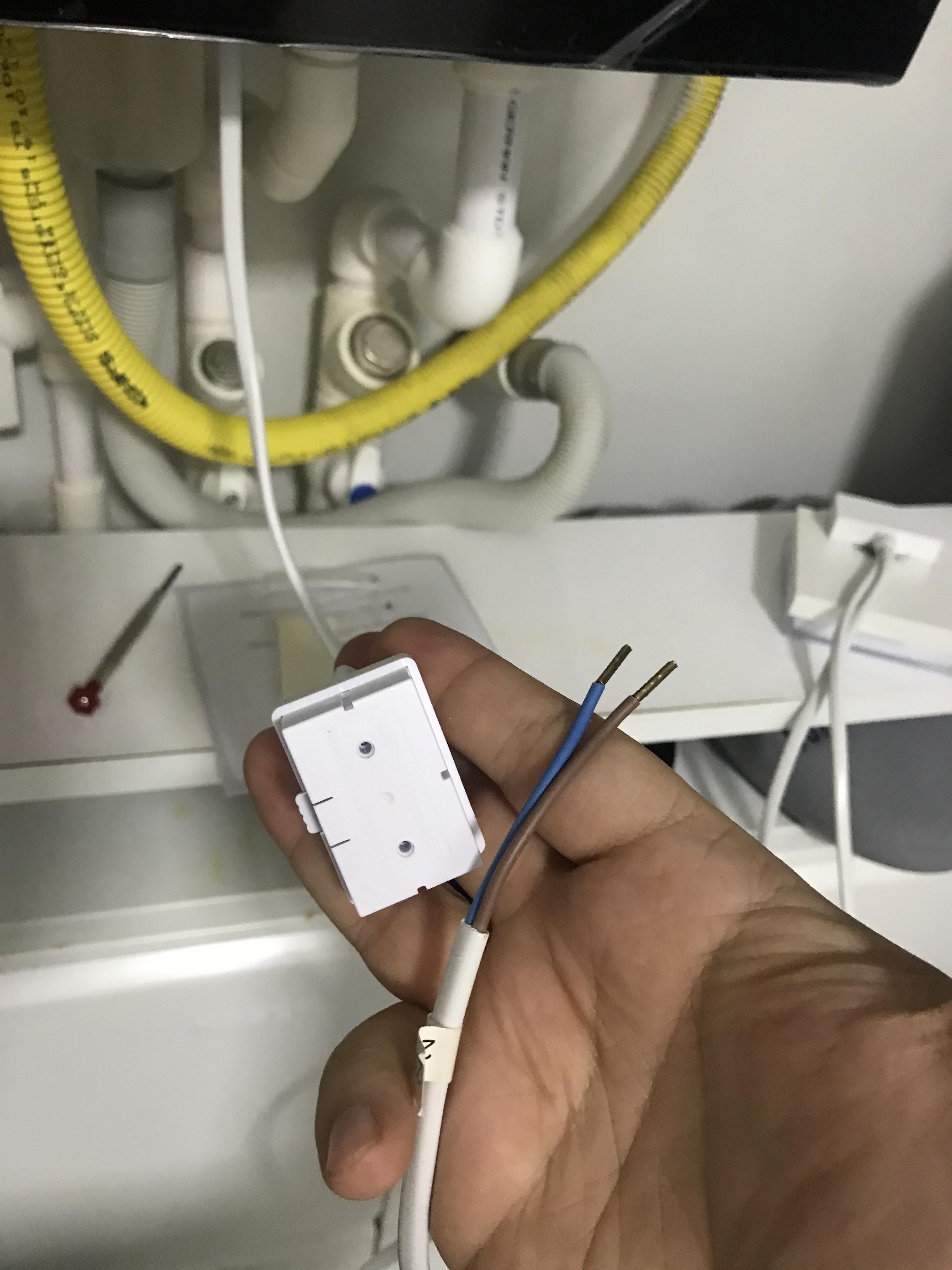

Bu prize nasıl sokcaz bunları arkadaş elektrik işinde bu kadar mı kötüyüm :)
Bambaşka bir bağlantı yapmak üzeresiniz. :)
Öncelikle https://forum.donanimhaber.com//mesaj/yonlen/147387958 mesajıma gidip tekrar dikkatlice okuyunuz.
Elinizde tuttuğunuz Mavi-Kahve kablolar elektrik bağlantısı. Onu kombinin bağlandığı sigortaya veya fişe gireceksiniz.
Yine aynı kablo grubunda Gri-Siyah renk kablo olacak. O kombiye bağlanacak.
Kombiye bağladığınız elinizde tuttuğunuz beyaz adaptörün öyle bir kullanımı yok.

Zaten fotoğrafta da görülüyor yanlış parçayı yanlış aksesuara taktım Allahtan zarar vermedi söküldü şimdi oda termostatı istediğim yerde duracakta diğer parçayı anlayamadım kombinin yanında mı prize takılacak
Bağlatı sorunu olmayacaksa kombinin yanına monte edebilirsin. Şuna dikkat edin su borularına uzak olsun. Olmaz olmaz ama olası bir su sızıntısında da zarar görmesin

Hocam ben ht500 kullanirken baglantim su sekildeydi, kombi yaninda bir sigorta, sigortadan 4 kablo cikiyor.
Bunlardan 2 si kombi elektrigi, diger ikisi de ot yaninda gelen modemin elektirigi.
Sizin yapmaniz gereken; kombiye giden elektrik kablosundan (mavi/yesil oluyor genelde) + ve - olarak 2 kablo baglayip, o kablolari modemin kablolarina baglamaniz. Modemden cikan, gri/siyah veya gri/kirmizi kabloyuda kombinin anakartindaki baglantilara girmeniz. Benimki daikinda 5 ve 6. soketlere girilmis, seninki nasil olur bilmem.
Modem genelde kombinin yanina, altina, ustune konumlandiriliyor. Istersen kombi dolabinin icinde bir yere koy. Istersen, kombiye girecegin ve elektrik verecegin kablolari uzun tut, termostati konumlandiracagin yere koy.
