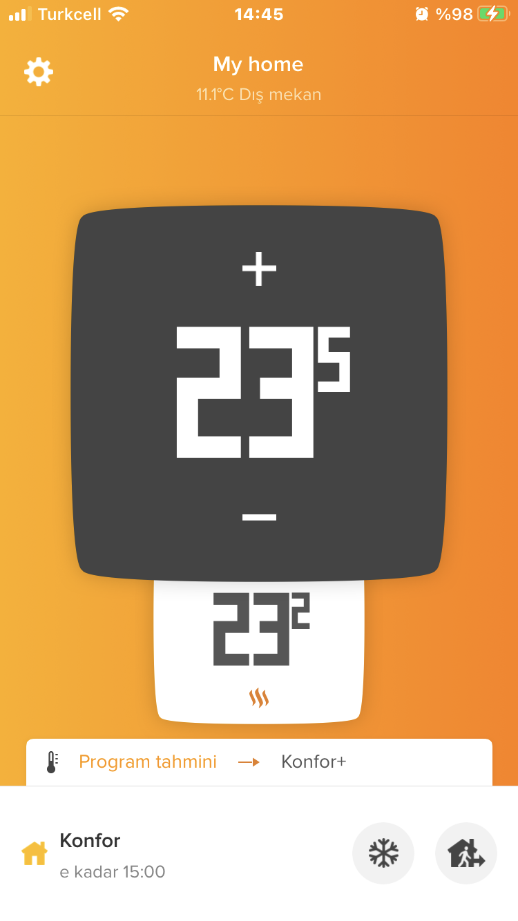

Saat 15:00 e kadar 23 00 set yapmama rağmen program tahmini diye yazı çıktı ve 15:00 sen sonra olacak olan comfort + 23:5 a çıkarmaya çalışıyor bu neden oldu son iki gündür yapıyor bu öğrendiği anlamına mı geliyor? Tşk
Orijinalden alıntı: Tupcu74
Muhtemelen tahmin modunu açtınız, termostat ayarladığınız saatte 23,5 dereceyi bulmak için erken çalışmış.
Ama 15de de 23.5 olsun demişsin. Onun için önceden yakıyor haliyle, tahmin açık degil mi ki?

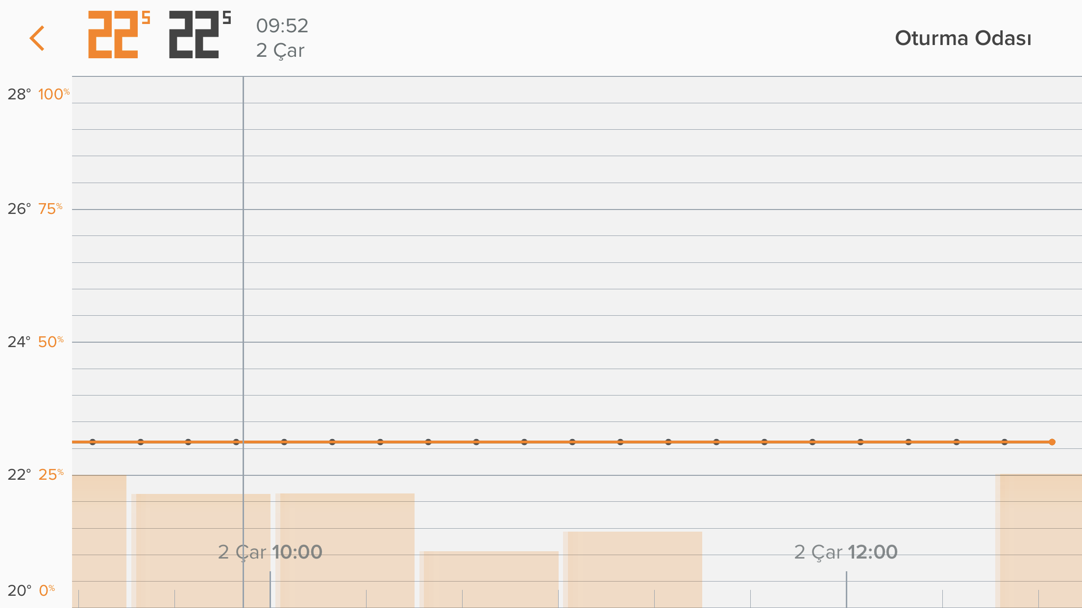

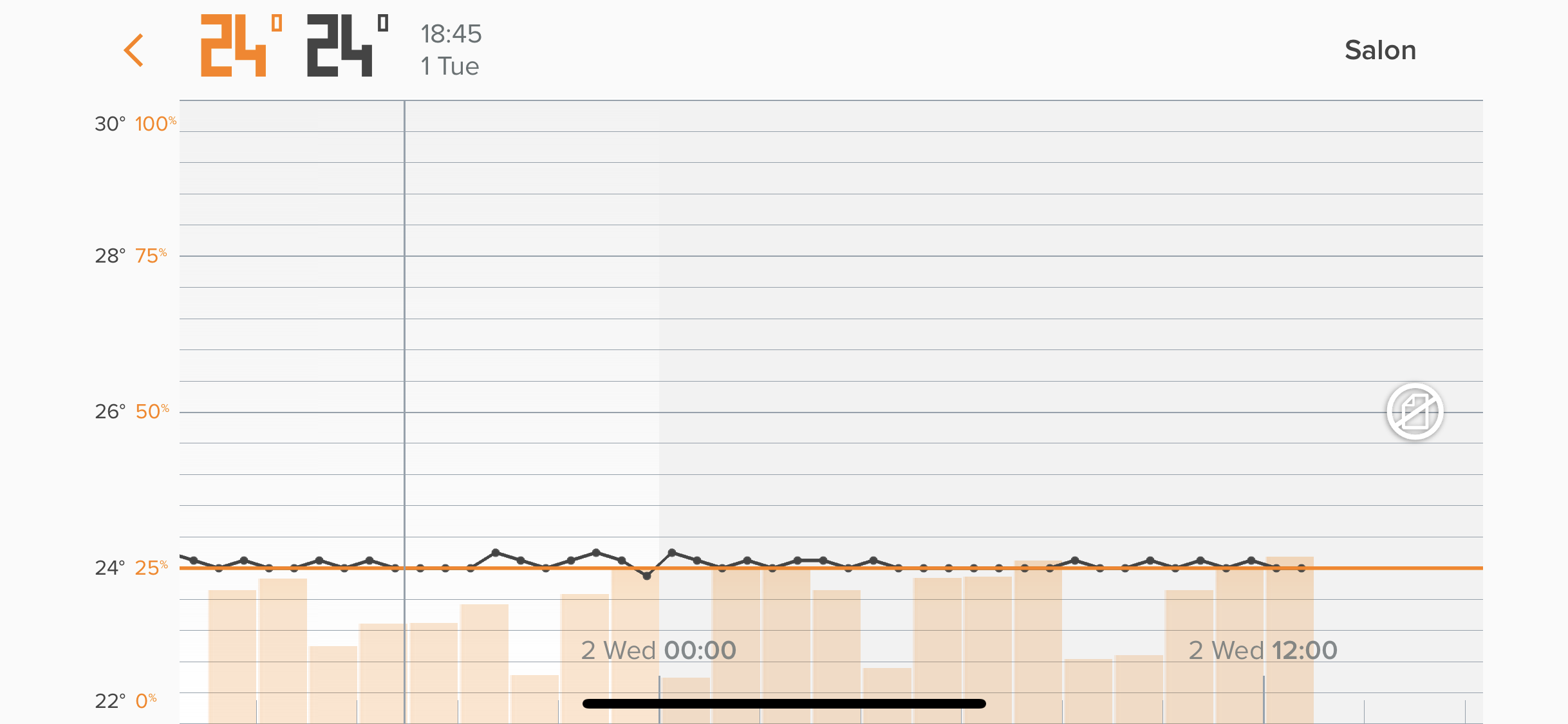

Guncelleme ve ogrenme sonrasi bendeki son durum asagidaki gibi. Bir otoban degil tabi ama ben performanstan gayet memnunum.

Hocam ben cihaza 1000 tl para verecegim ve bana bu sekil grafik verecek, cok moralim bozulurdu. Bu grafigi en basit on of bile verirdi acikcasi.

Bence gayet iyi daha da düzelecek
