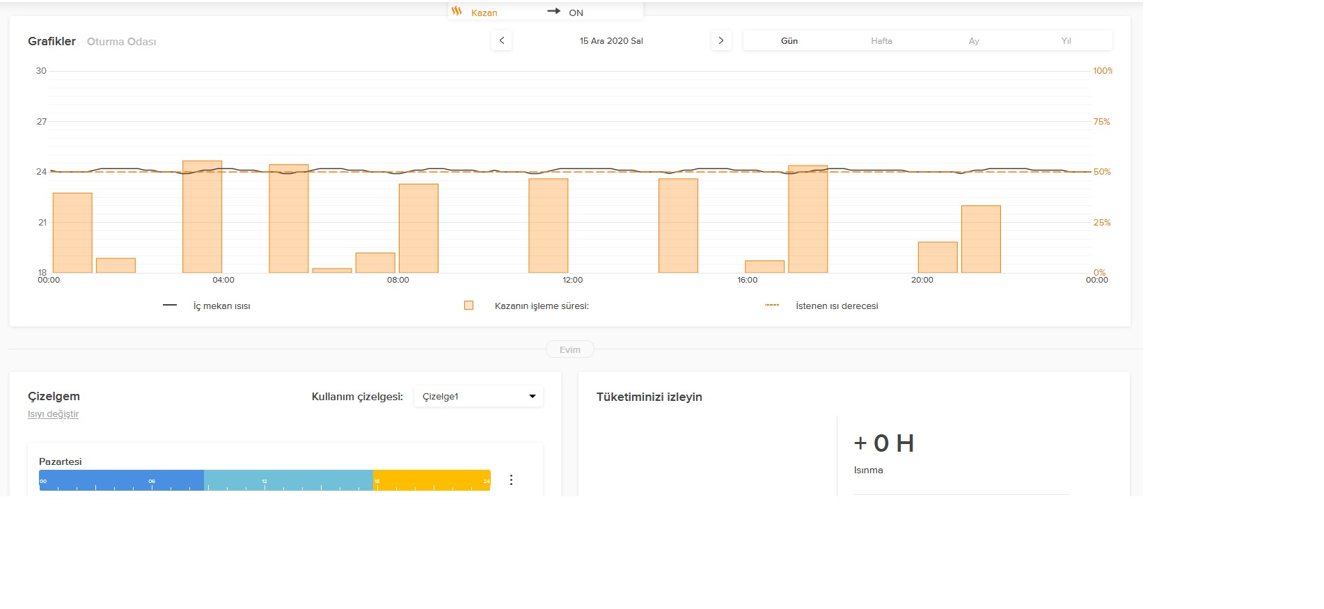

Nitromix, atromix kullanan arkadaslar. Netatmo bulamayan veya okadar para veremem diyenler. Buda axa control e veya vaillant karsiligi vrt50 nin sicaklik sabitleme performansı. Netatmo ile elbet kiyaslanmaz ama bu cihaz 200 kusurluk cihaz. Vaillant grubu kombilerde son derece basarili isler cikariyor. Cizelge migodan alinma 22.5 olan yerleri dikkate almayin 22.2 ve 22.3 de evi nekadar uzun sure sabit tutmus. Kademe kademe yjkselir. Sonrasinda 22.4 olur uzun sure. 22.5 den geri doner ve tekrar uzun soluklu olarak duser.
Termostat salonda ama diyer odalar 22.5 altina dusmez. Hepsinde trv var. Termostat en soguk oda da oldugundan diyer odalar danfoseco2 ile istenen sicaklik yapilabiluyor

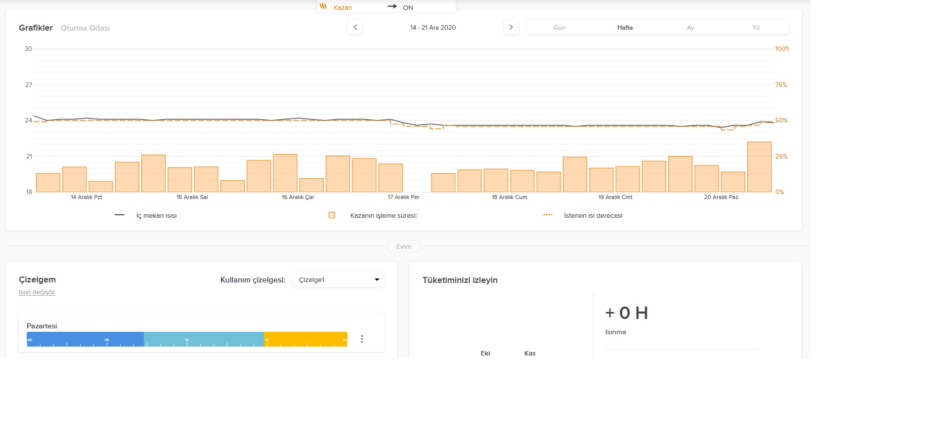

benim cihaz 23,5 e ayarlı, 23,4 kombiyi yakıyor, 23,6 kapatıyor.
ayarladığım sıcaklıkta sabit tutması için ne kadar süre geçmesi gerekir, hysteresis mod değişmesi için başka ayar mı gerekiyor? hysteresis moddan hangi moda geçecek cihaz.
iphone ile kullanıyorum, gelişmiş mod gibi bir seçenek çıkmadı uygulamada henüz.
destekten gelen mail;
I see that your Thermostat is set in Hysteresis mode. There is no learning period for this Algorithm.
Your Advanced algorithm (PID) was successfully calculated on 03/12/20 23:23:07.
Also, the firmware update improves only PID algorithm, not hysteresis.
Feel free to let me know should you need further details.

Hocam uygulamadan sol üstteki çark a bas evimi yönet de rölenin bi altındaki yazıya tıkla Termostat a tıkla ayarlara tıkla ısıtma algoritmasını ileri yap
Bu mesajda bahsedilenler: @dream_04
hocam o alanda değişiklik yapılmıyor, gecikme süresi yazıyor sadece.
Bu mesajda bahsedilenler: @Mustaka89
O zaman öğrenme açılmamış , kaç gündür kullanıyorsunuz? Gelen mesajda öğrenme açıldı yazıyor İngilizce
1 kasımda kullanmaya başladım ama öğrenmeyince 26 kasımda resetlemiştim.
Valla öğrendi demiş ama sende yok ileri mod diyorsun bence hem Twitter dan hemde uygulama üzerinden İngilizce olarak yaz durumu
cevap için teşekkürler hocam, twitter yok ta mail atayım bakayım ne diyecek.
V
Desteğe tekrar yazın o halde. Öğrenme tamamlandığı halde ileri moda geçemiyorum deyin. Bende de aynı durum vardı. Desteğin müdahelesi sonrasında düzeldi.
